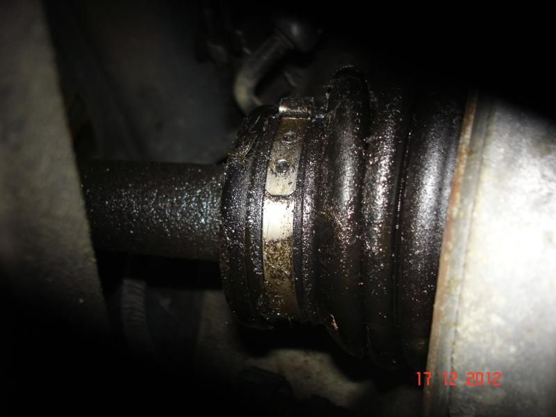

bonjour, sur ma clio 1.4 16 RTX, je pense que j'ai un soufflet de cardan à remplacer;
l'arbre du cardan G est légèrement gras depuis le soufflet coté boite,et lorsque je fais tourner ce cardan à la main, je vois bien qu'il ny a que la partie qui est tenue par le collier qui tourne avec cet arbre, je pense pas que le soufflet soit en 2 parties, donc c'est que le soufflet est coupé juste aprés le collier?Mais je m'étonne en même temps que çà ne coule pas plus, car je crois avoir compris que ducoté boite, c'est l'huile de boite qui lubrifie le tripode
Si vous pouvez m'indiquer un lien concernant la dépose du cardan pour effectuer le remplacemnt de ce soufflet, je suis preneur.
Je sais déjà qu'il faut vidanger la boite.
merçi par avance
il est tout a fait normal que le soufflé ne tourne pas entre le soufflé et l'arbre il y a un roulement
rien ne se perd tous se transforme
IL faut que j'aille me rouler de plus prés pour voir çà!
Merçi
je comprends pas comment se fait l'étanchéité .
Ou c'est que je peux trouver un éclaté de ce cardan?
Est ce qu'il faut s'inquiéter de cette fuite?
comment on peut vérifier le niveau de boite?
Par ou on fait le remplissage de la boite?

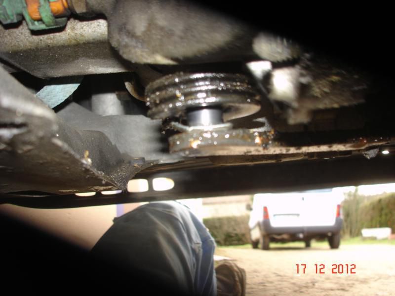

J'ai aussi une fuite sur la biellette de commande de la BV: clic pour agrandir
Oui, en cas de fuite importante la boite se vide de son huile .
Par débordement par le bouchon "papillon" en plastique situé sur la BV à l'avant .
Par le bouchon de niveau cité au dessus . :wink:
C'est classique sur ces boites, cela reste léger.

[referp=859792;quote="tomi"]
donc cette fuite va empirer. qu'est ce qu'il faut que je remplace?
je crois avoir compris que je dois vidanger l'huile de boite ; elle est de quelle contenance et quelle viscosité?
En tout cas ,merçi pour toutes ces réponses!
