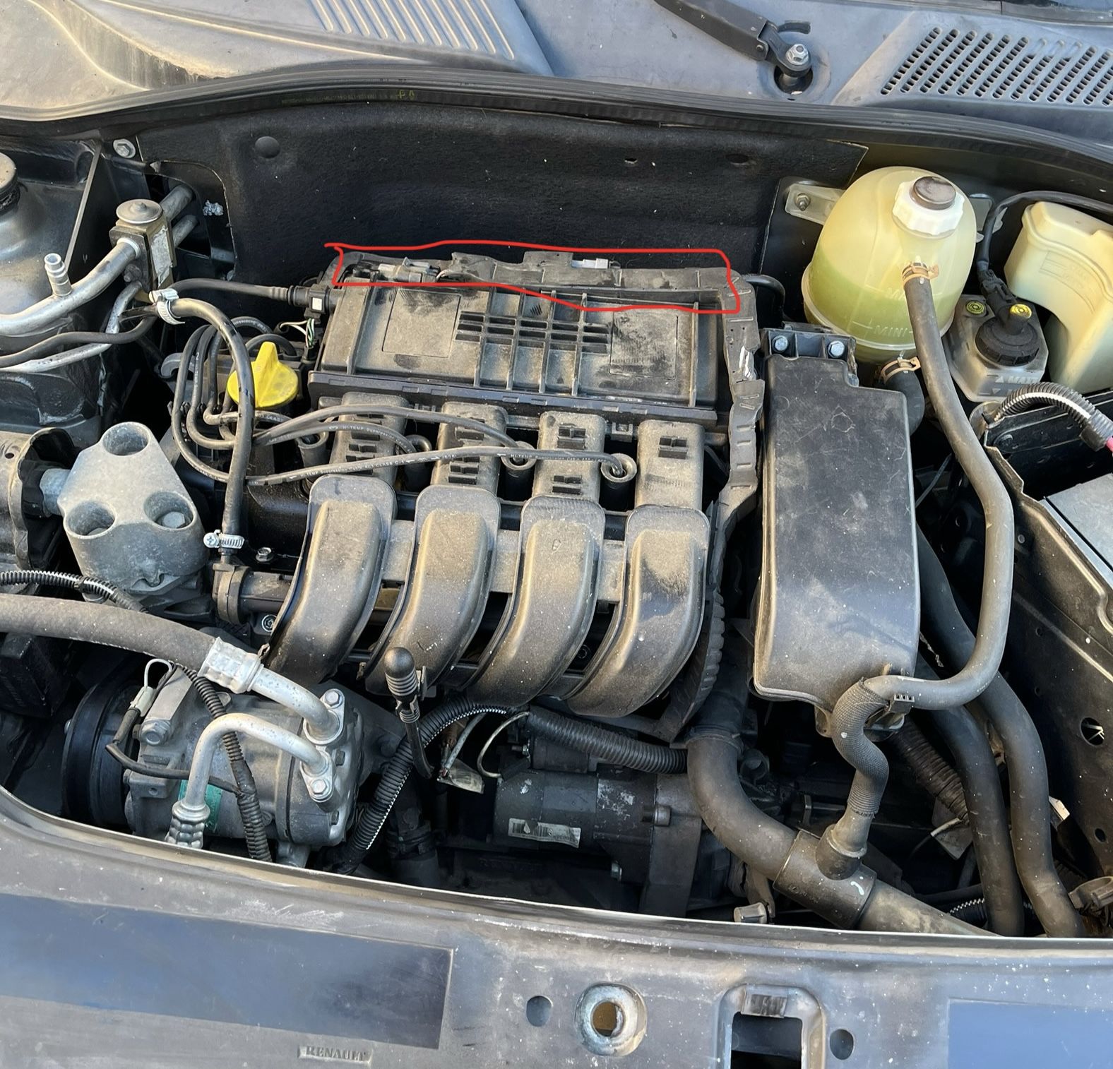

PS : je vous joint une photo de mon moteur pour comparaison la partie cassée encadrée (c’est donc à l’arrière en dessous mais la visibilité n’est pas très bonne, je pourrais essayer prendre une bonne photo demain de la pièce cassée pour bien être sûr que cette partie fait bien partie de la boîte à air) clic pour agrandir
Je m’excuse d’avance si je suis complètement à coté de la plaque et que la partie encadrée sur la photo ne fait pas partie de la boîte à air :pense:

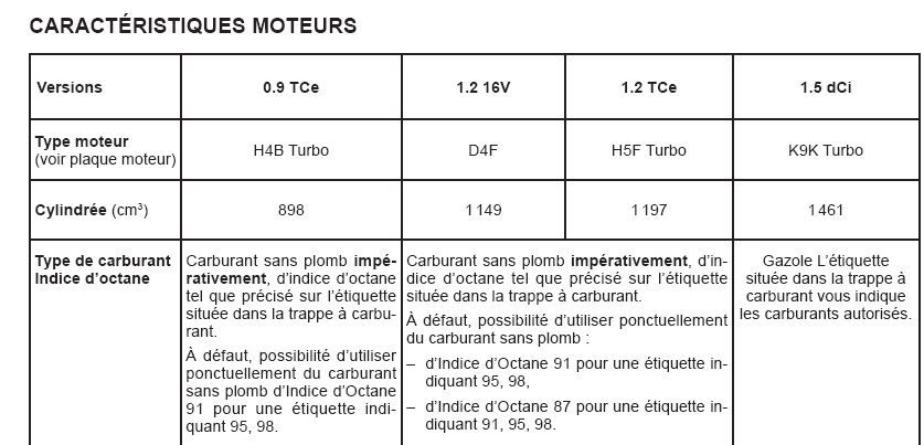

Si si l'entrée de gamme était bien en D4F: Fiche Clio IV 1.2 16V
OK vu
donc devrait être trouvable ce cache
image en provenance du carnet utilisateur Clio IV:

Perso je vois rien de cassé sur ta photo :cry:

Pour moi ce qui est entouré sur la photo n'est pas la boîte à air mais plutôt une goulotte de câblage.
Pour le coup ce sera une pièce spécifique à la Clio II1 1.2 16v.

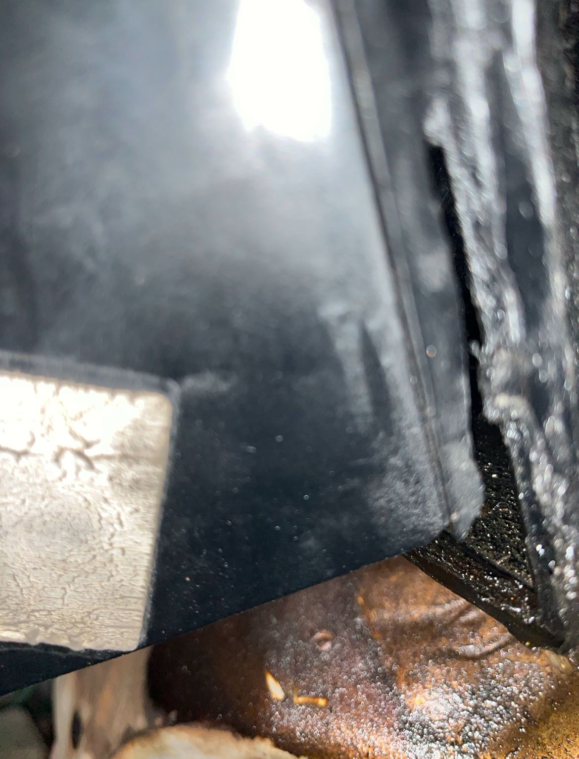

L'angle de la photo est très mauvais je m'en excuse, j'ai pris une vidéo ou je montre plus précisément la partie cassée même elle est compliquée à filmer, voici la vidéo : Vidéo
C'est bien derrière en dessous de la partie encadrée sur la première photo, on y voit bien que le plastique est bien brisé. A la fin de la vidéo on voit même que le sorte de "cache" en plastique est coupé en deux (ca se voit pas très bien sur la vidéo j'y passe mon doigt pour le mettre en évidence). Mon garagiste m'a dit qu'il ne sait pas comment la boîte avait pu se casser comme ça :-/
Est ce que c'est bien une partie de la boîte à air ou une autre pièce ?

Probablement une soudure plastique qui s'est fragilisée avec les vibrations et le cyclable thermique
C'est très probablement du Nylon, ça se colle (difficilement) mais ça se colle.
https://www.permabond.com/wp-content/uploads/2023/05/TA4660_TDS_FR.pdf
Bien lire le mode d'emploi:
Porter impérativement des gants, ça colle très bien les doigts aussi
s'entraîner au préalable sur une piece témoin, pour le dosage de la colle bi-composant
préparer la surface à l'abrasif (plus il y a d'aspérité, plus la colle reste un peu élastique et moins contrainte)
nettoyer
Idéalement passer une seconde à la torche la surface de collage sans faire fondre juste avant de coller (meilleure adhésion chimique)
Et surtout, surtout, surtout, maintenir en pression l'assemblage au moins 30 mn (48 heures idéalement) avec des serre joint
Bonne chance et bon courage

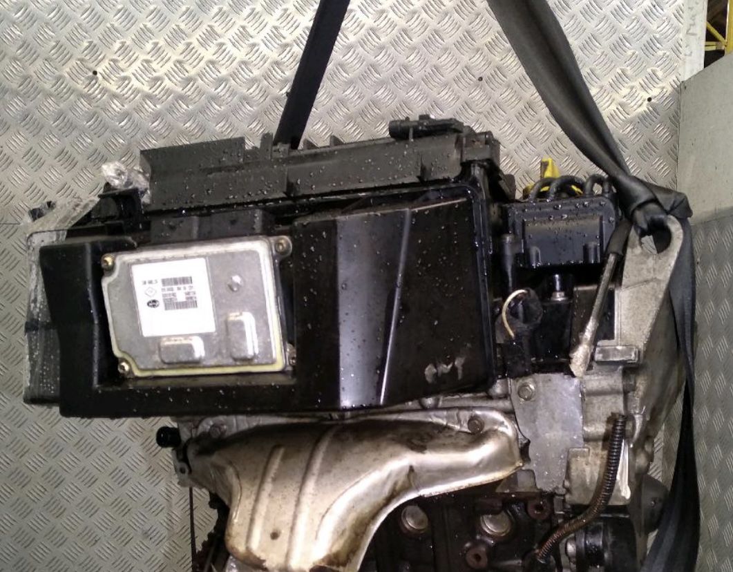

Bonsoir merci pour cette réponse précise mais j’ai peur que recoller le tout ne suffise pas car le boîtier est cassé, j’ai essayé de prendre une photo d’un meilleur angle : clic pour agrandir
comparé à une photo du moteur en bon état : clic pour agrandir
D’ailleurs on est d’accord que c’est bien la boîte à air dont je parle depuis le début de ce topic ?
Je me suis trompé de photo :ack:
Correction de la première photo de la partie cassée de mon moteur : clic pour agrandir
pour moi la boite a air est a droite le truc noir en longueur la ou est le filtre

C’est bien ce que je me disais, je ne sais pas quel est le nom de cette partie du moteur.
Le véhicule fonctionne normalement malgré un léger bruit aigu lorsque je roule, et un démarrage à froid capricieux (je dois m’y prendre deux fois) vu que le moteur est « ouvert », et surtout j’ai peur d’y faire rentrer des débris en roulant sur de la terre ou autre c’est ce qui m’inquiète le plus :pense:
J’ai finalement appris que la pièce qui était cassée est le cache-culbuteurs/couvre culasse. Probablement ma dernière question : j’ai trouvé la pièce sur une Clio 2 Phase 2, dont le moteur est D4F_712. Ma Clio est une phase 1 aussi D4F_712, est ce que les pièces devraient être compatibles même si ce n’est pas la même phase ?

Vu que dans le restyling la forme capot n'a pas été modifiée, il y a de très très fortes chances qu'à indice moteur identique, tu aies exactement les mêmes pièces entre phase 1 et phase 2 au niveau du moteur.
