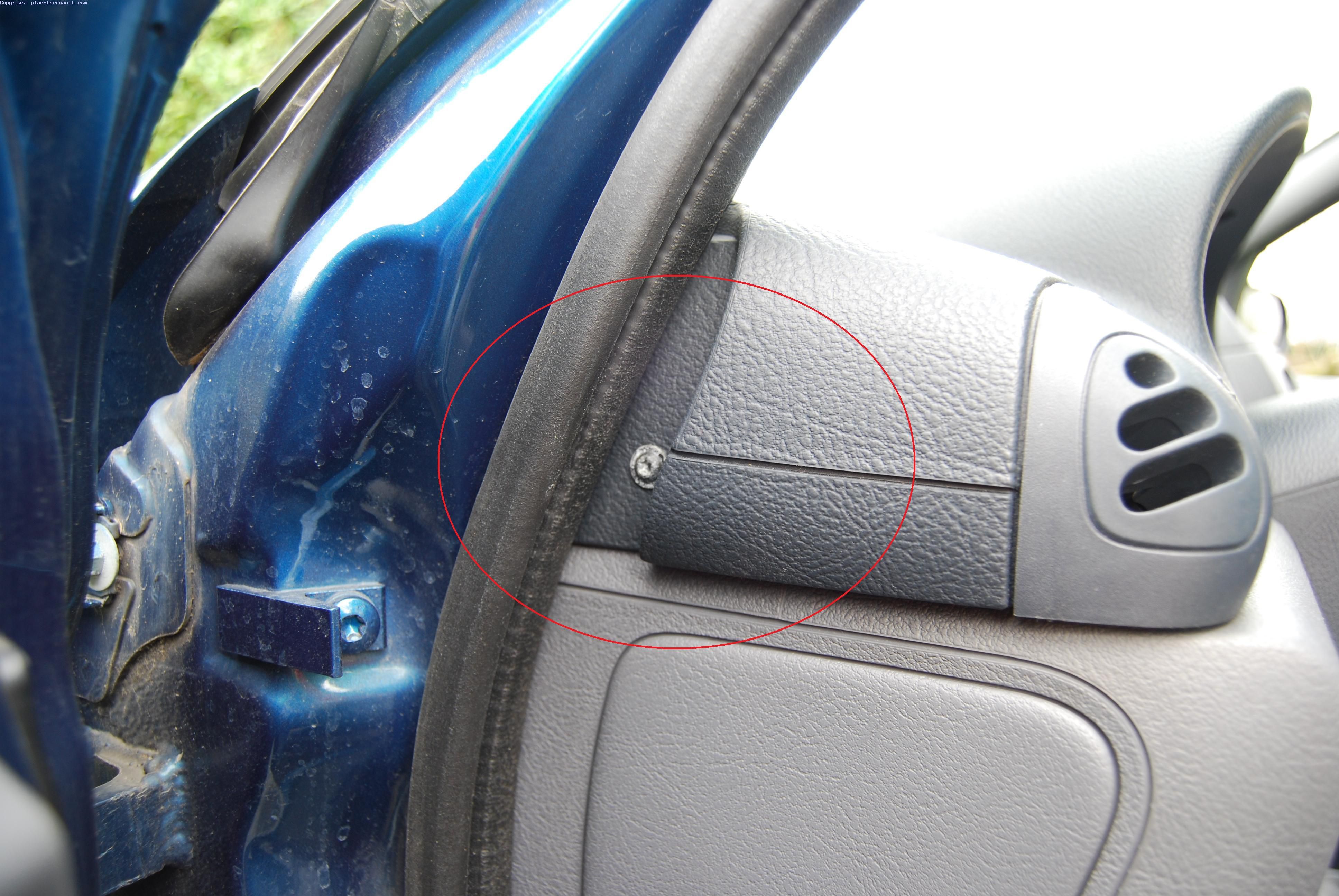

Démonter la vis sur le côté, visible en ouvrant la portière conducteur :
faire de même pour la vis côté passager.

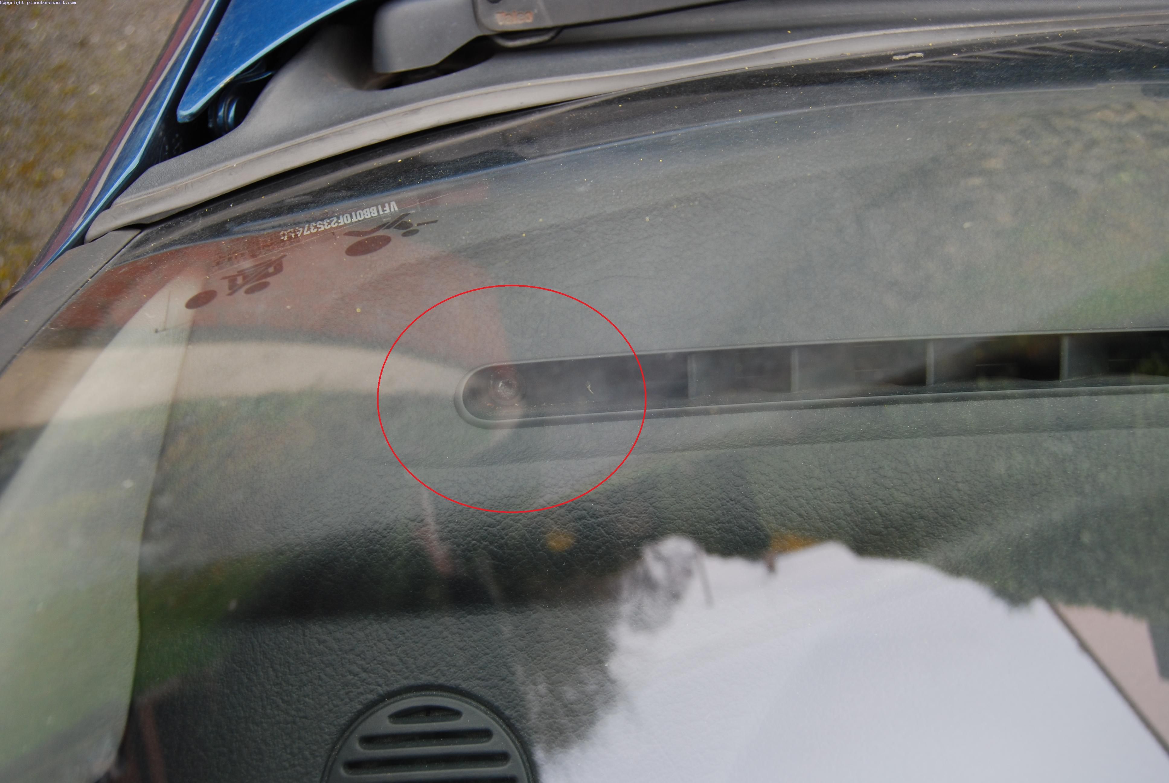

Dévisser les vis près du parebrise ( il y en a 3 en tout, je n'ai pas pu prendre celle du centre en photo, il y avait trop de relfets) :

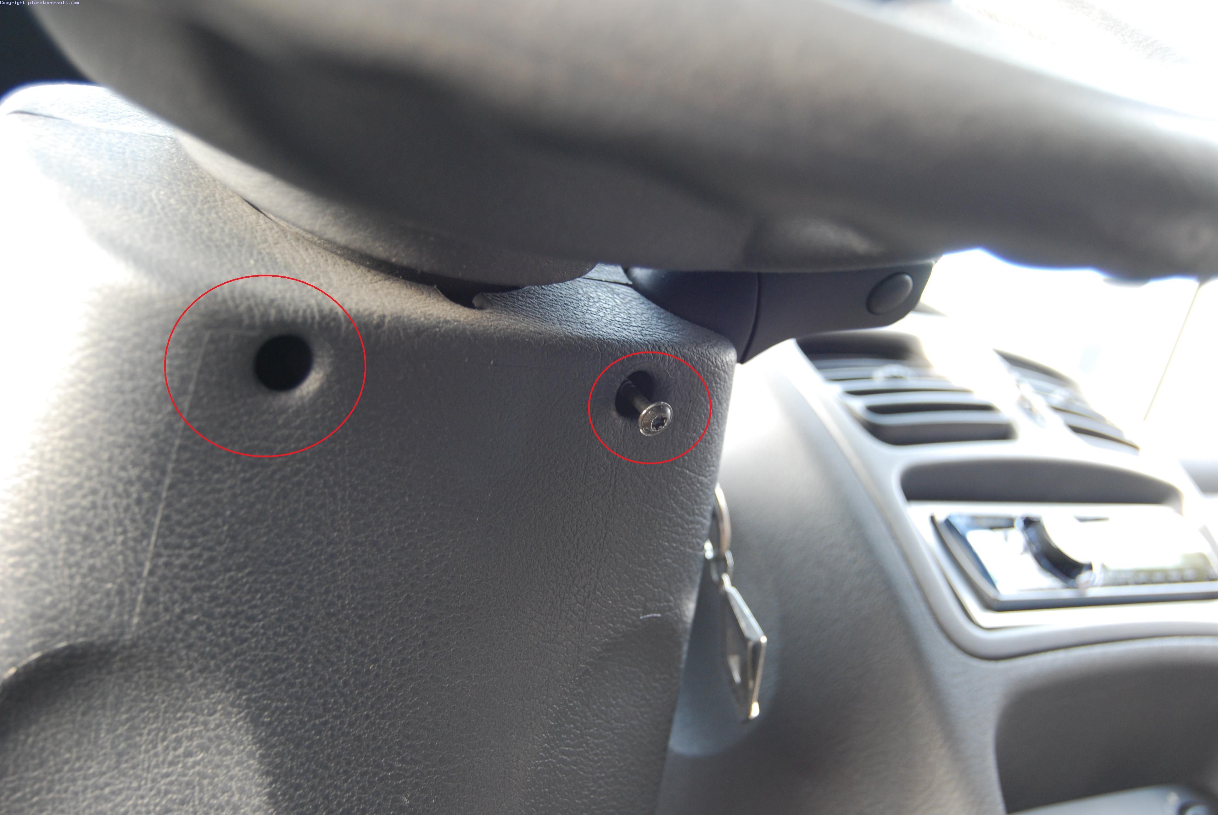

dévisser les 2 vis sous le volant :

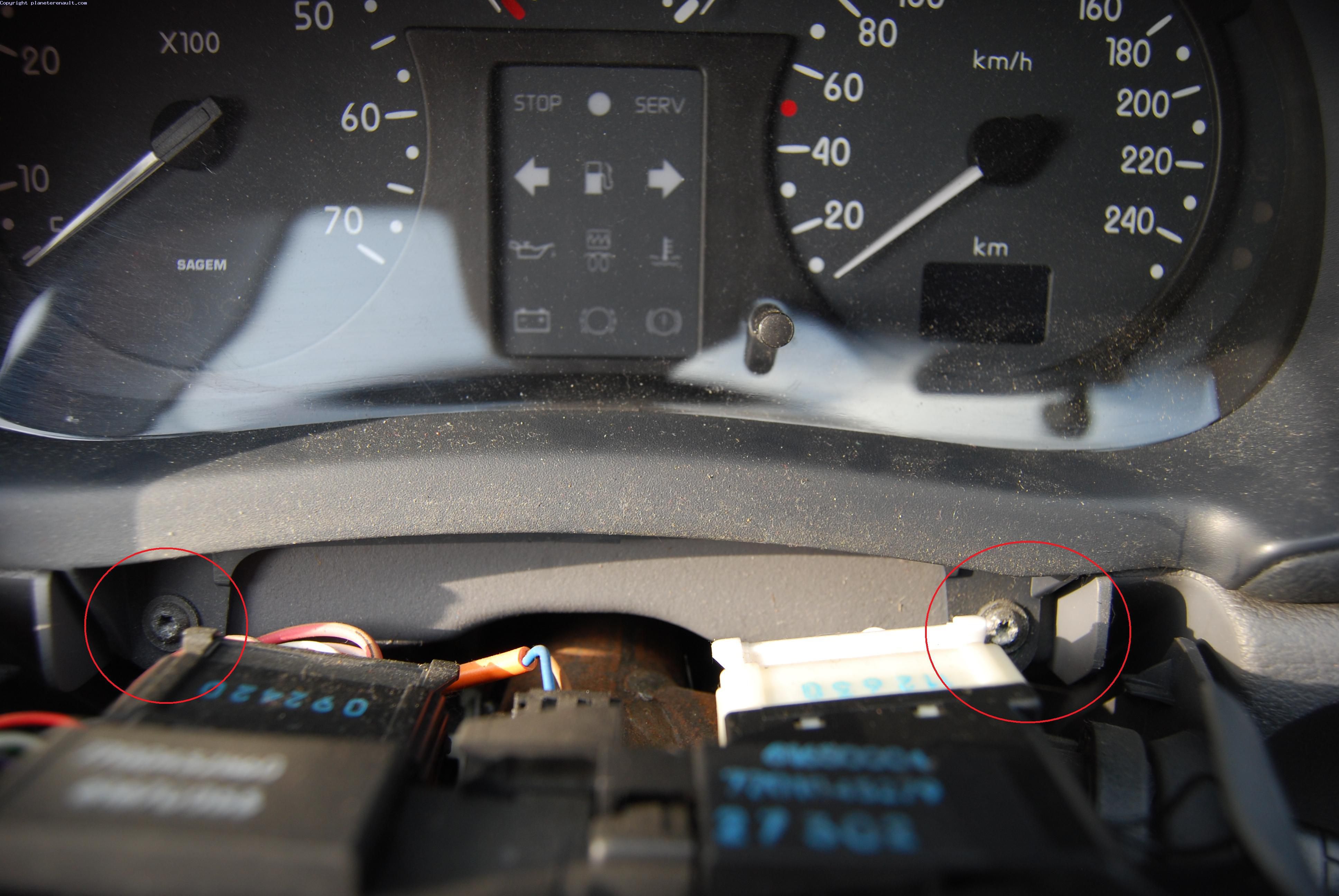

ôter le cache au dessus du volant et dévisser les deux vis sous le compteur:

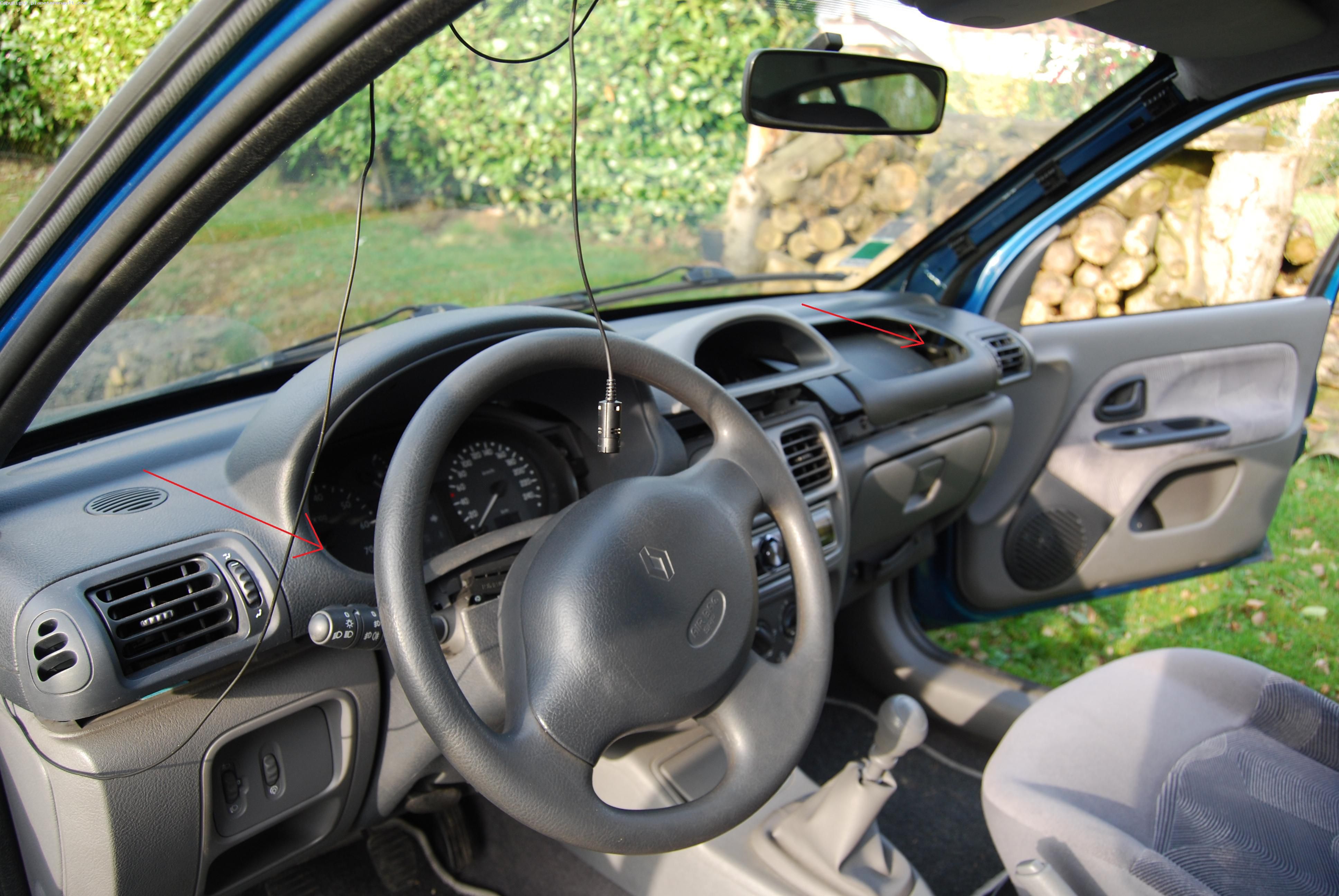

retirer les caches des montants, ils sont simplement clipsés.
puis enfin, tirer vers soit la planche de bord:
