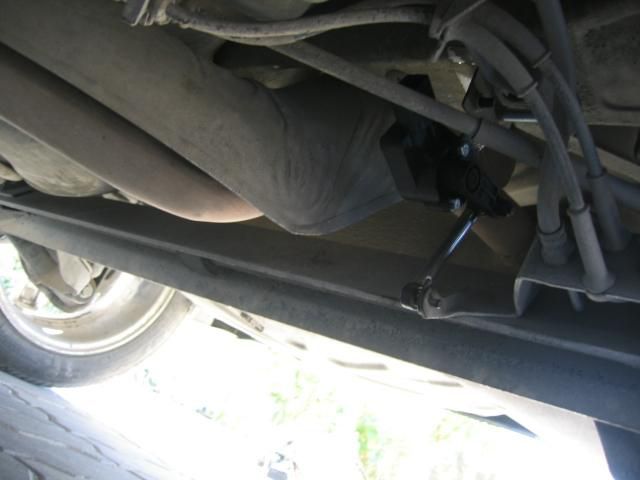

Depuis quelques temps j'ai remarqué que ma Clio 2 année 2005 ne fait plus le reglage auto des feux xenons.
Or elle est equipée des feux d'origine avec ce fameux correcteur d'assiette fixé au niveau de l'essieu arriere.
Il est reconnu que ce correcteur d'assiette est cause de bien des problemes de reglage xenons chez renault et j'aimerais le changer moi meme.
J'ai appris qu'une procedure de reglage etait à effectuée apres le changement.
Mes questions sont les suivantes :
1 - Quelle est cette procedure?
2 - Le correcteur d'assiette est t'il le meme entre Clio, Megane et Espace des memes années?
Merci d'avance...

Tu as aussi un correcteur a l'avant,en cas de remplacement par un neuf il faut repasser la valise pour le paramétrer.
