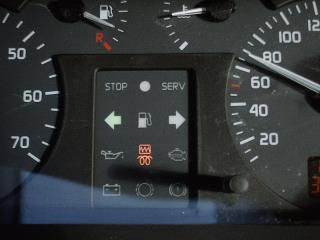

mon problème: quand je démarre la clio le témoin orange apparait (voir photo). La voiture s'emballe, n'avance pu. quand je roule tout d'un coup le voyant s'allume et je ne peux plus accélérer, la voiture reste sur place. je suis obligée d'attendre 15 à 20 min pour redémarer. Il y a souvent une baisse de régime au démarage comme si la voiture allé s'éteindre.
quelle est l'origine de cette panne? svp merci
Bonjour, excusez moi de vous déranger. Avez vous fini par trouver ce que se voyant signifiait? J'ai exactement le même problème que vous avec ma clio 2 phase 2, dès que le voyant s'allume ma voiture n'a plus d'accélération. Nous avons changer les cables et bougies d'allumage ainsi que le capteur PMH et toujours aucun résultat, la voiture fait toujours exactement le même problème. Je commence un peu à désespéré. Merci de votre réponse. :)

Bonjour, J'ai eu le même défaut. Le problème vient du contacteur de la pédale. Vous pouvez déjà nettoyer la prise avec du nettoyant contact. SI le problème persiste, remplacer le contacteur par une pièce neuve ( environ 60euros)
