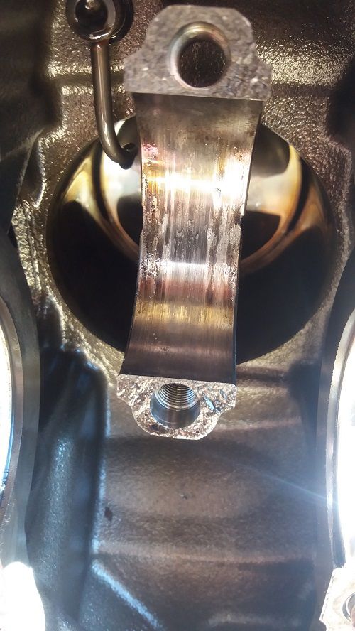

voila j'ai acheter une clio 2 phase 2 ,1.5 dci de 80ch version dynamique de 2002.
mais voila une une bielle claque j'ai ouvert le moteur par le carter et bien la bielle cote volant moteur le coussinet mort et le vilo est bien touché .

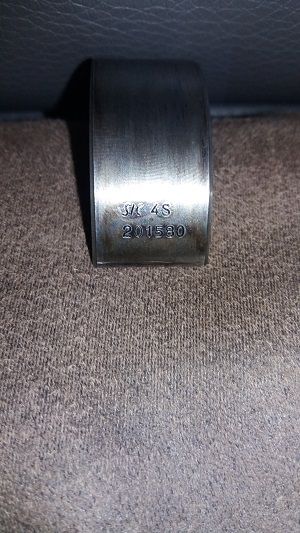

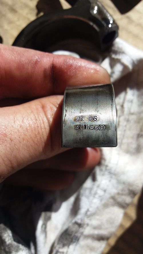

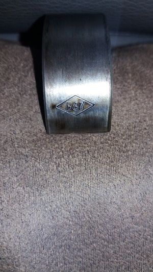

voici la référence des coussinets de bielles .
s/c 4s
201580
B87

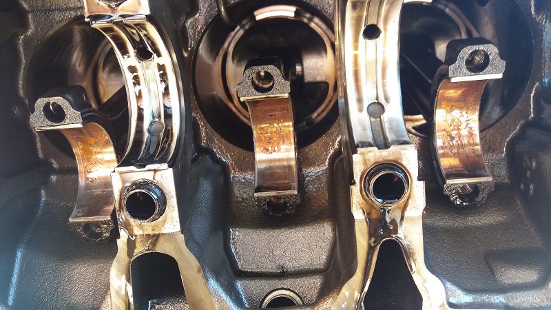

voici 2 photos chapeau de bielle
et une de la bielle
j'ai chercher sur le net par rapport a cette référence mais j'ai rien trouver .
donc du coup je ne sais pas quoi commander comme coussinet .

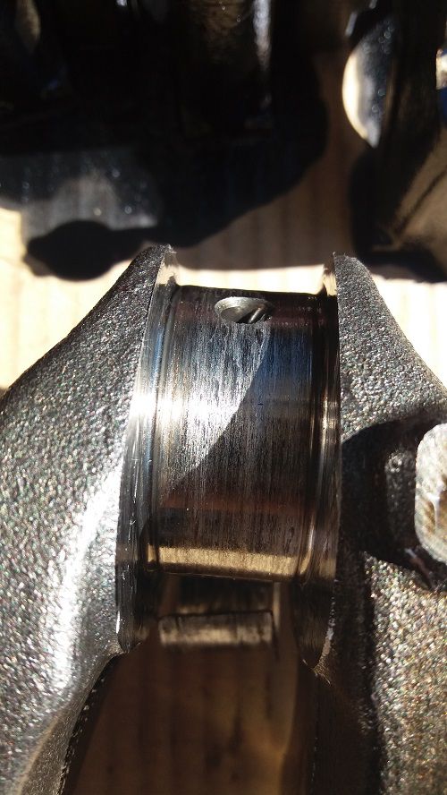

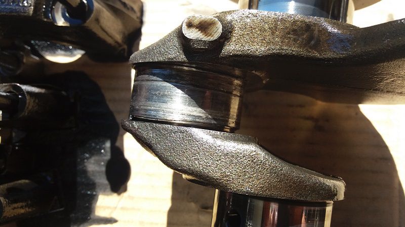

voila le moteur est démonté j'ai sorti le vilo et c'est pas beau du tout .
donc pour les cotes elles sont pareil 43.96 a +- 0.01
sauf pour la 1 43.63 donc le vilo mort.
par contre il ma attaquer la bielle les coussinet ont tourner sur le le vilo .
donc il faut que je change la bielle ? :evil:
sa veut dire déculasser :bluecry: :bluecry:

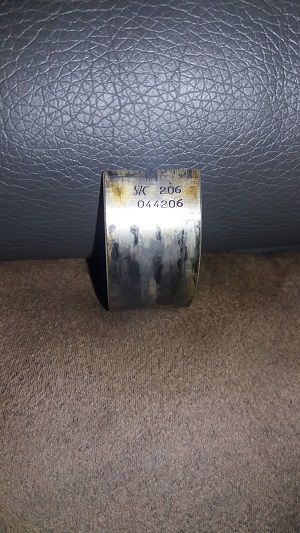

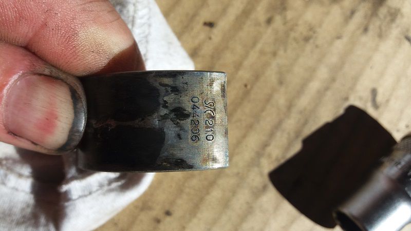

par contre les coussinet de bielle n'ont pas la meme reference .
je vous mets des photo.
references des coussinets
voila si quelqu'un sait ce qu'il me faut comme coussinet .

oui mais il y a plusieurs modèle et en un me propose avec surcote de 0.25 et un autre non puis en plus 2 épaisseur alors du coup je sais plus quoi commander .
et mon but maintenant c'est de trouver juste les coussinet comme sa je remonte le villo de l'autre et voila.
le pire j'ai demander chez Renault il me trouve que une ref mais incapable de les cotes bizarre
en plus il me dit pas besoin de changer les coussinet du villo on que les bielle
mais du a l'usure des coussinet plein de particule de métal partout et aussi coller au coussinet de villo donc je l'ai change aussi.
