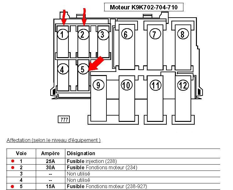

Bonsoir, vérifier les fusibles 1,2,5 dans le boitier fusibles relais du compartiment moteur.
