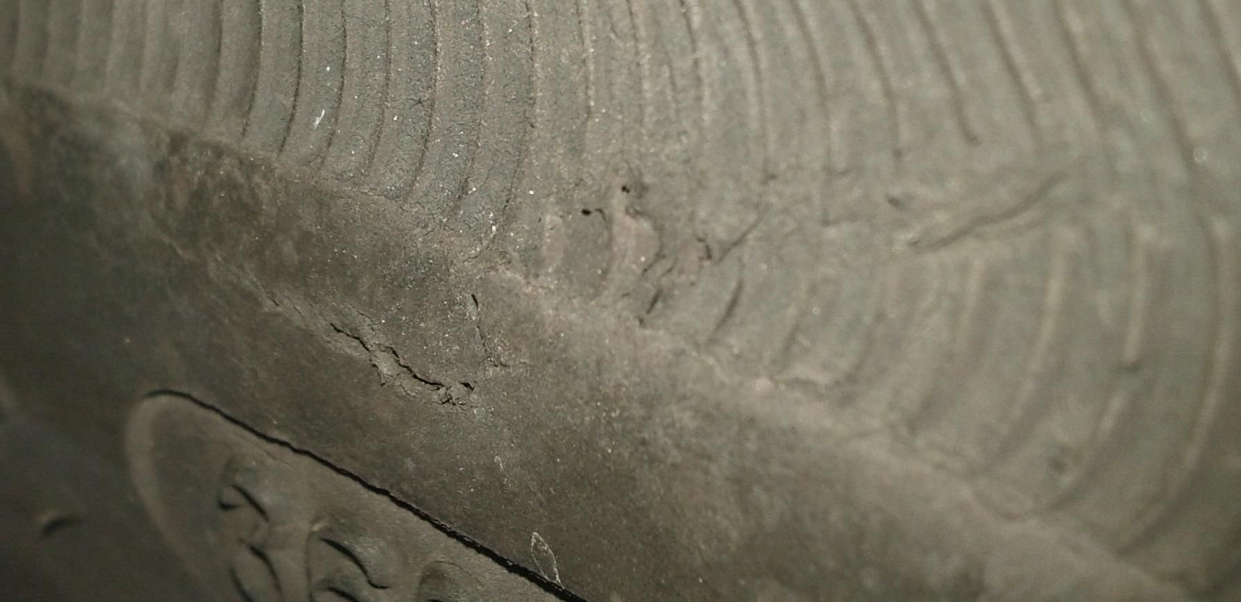

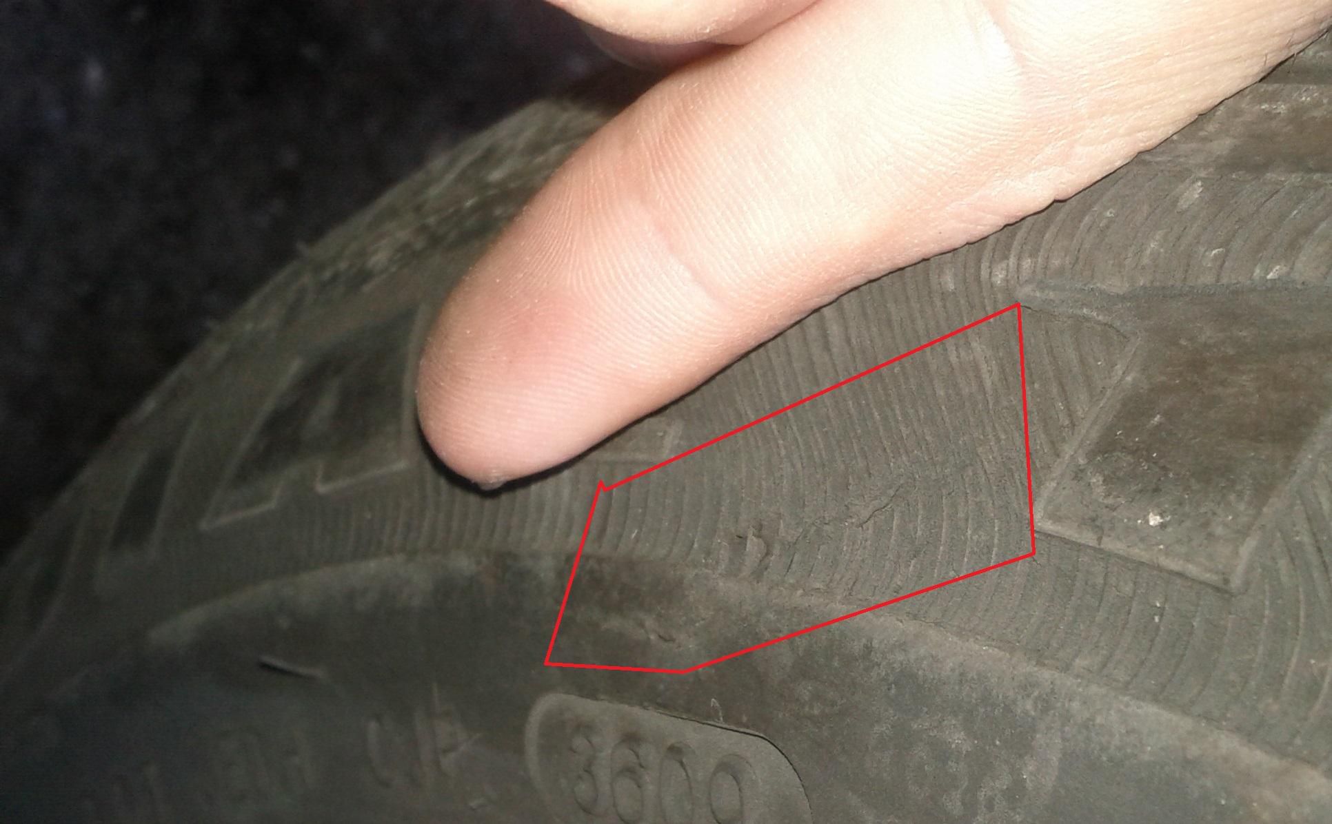

Suite à un choc sur un trottoir, j'ai une éraflure sur la limite du flanc du pneu avant droit .
EDIT: la jante a été changée et tout autre pièce mécanique du aux chocs ont été réparés il y a longtemps. J'avais gardé ce pneu quasi neuve de côté & remis suite à un chnagement de pneu avant.
Après 300 kms après l'avoir remis avec un nouveau neuf il s'est dégonflé d'1 bar (2->1). J'imagine que je suis bon pour revoir le parallélisme.
Avec la chance que j'ai je me suis pris un clou sur un autre pneu à sa diagonale entre 2 rainures mais bon avec un kit cela devrait le faire.
Bref, les deux se dégonflent.
Donc concernant le pneu avec éraflure, Je lis partout que cela normalement ne se répare pas sauf vulcanisation.
1-Qu'en pensez-vous pour ce dernier? Réparable? Comment ? Forcément par un professionnel bien que je suis peu bricoleur ?
2- Je suppose que vous me déconseillez vivement de rouler avec sur autoroute (roule rarement)
Merci d'avance pour vos réponses
clio 2 1.5 dci

Salut,
A mon avis, il faut voir aussi si la jante n'est pas voilée et s'il n'y a pas de pièces du train avant qui sont tordues.
Comme le flan du pneu est endommagé, en principe = pas de réparation. De toute façon, ce pneu ne semble pas être de première jeunesse.
A+

Quand j'ai acheté les jantes 17" d'occasion pour ma Laguna, un des pneus avant avait une déchirure au moins aussi profonde que la tienne. Ca m'a quand même tenu une année sans souci notable, mais je n'avais pas de perte de pression.
À la différence près que tes pneus ont des flans renforcés, ce qui ne semble pas être le cas des siens.

Au final, la déchirure sur le flanc était très légère et donc pas la réelle cause. Il y avait aussi un autre clou sur ce pneu mis en évidence après application d'une solution savonneuse ou similaire et apparation de bulles.
