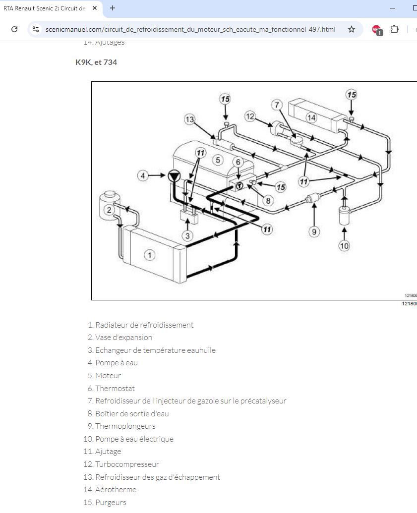

En regardant le schéma du circuit de refroidissement du Scénic avec ce moteur, il y a un ajutage (11) qui, si il était élargi, pourrait faire ce genre de souci
Mais pas certain que la Clio en soit équipée.
Il pourrait y a voir un boîtier de chauffage (avec 4 bougies de préchauffage branchées sur le circuit de refroidissement) utilisé pour préchauffer rapidement le liquide sur ton auto.
En effet, le trop bon rendement de ces moteurs dCi a été difficile à gérer au début pour obtenir un confort thermique rapide dans l'habitacle et faire monter l'huile en température pour baisser la consommation
Si c'est le cas et qu'il est en panne, l'auto ne chauffera pas aussi vite.

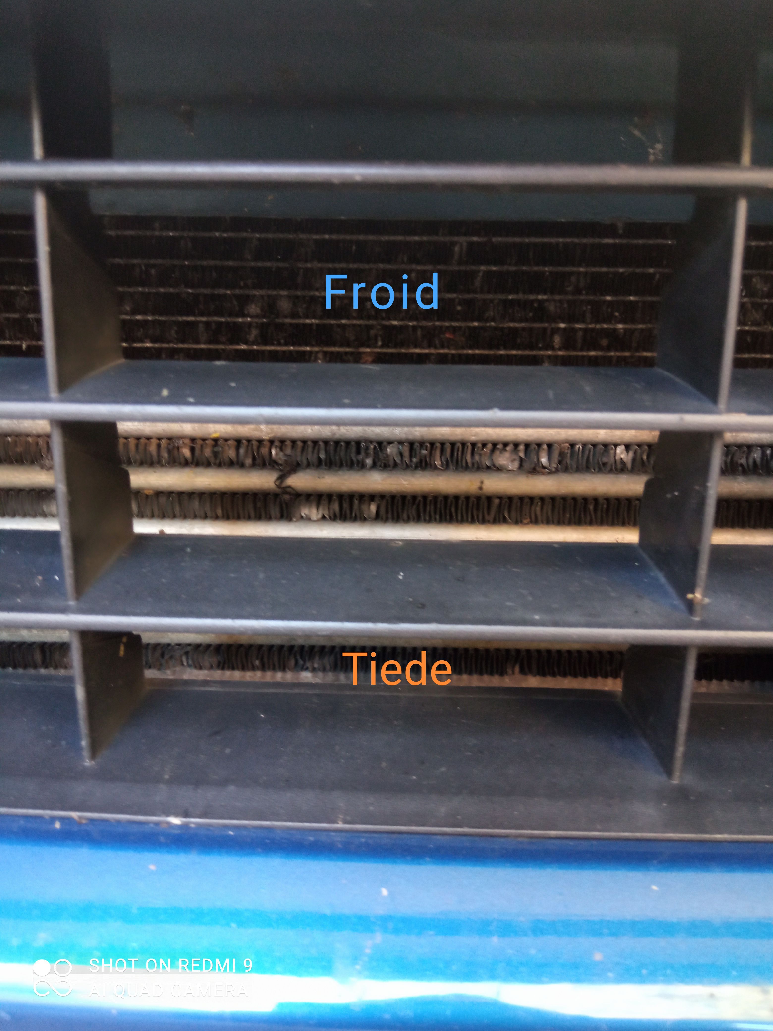

T aurait moyen de sonder la température du moteur avec un thermomètre laser ?
Si ça se trouve, c'est ton tableau de bord qui affiche de la merde.. alors que tous le reste est OK.
Message Sam 31 Aoû, 2024 00:08
Le radiateur reste froid en haut et tiède en bas, donc malheureusement cette hypothèse est caduque

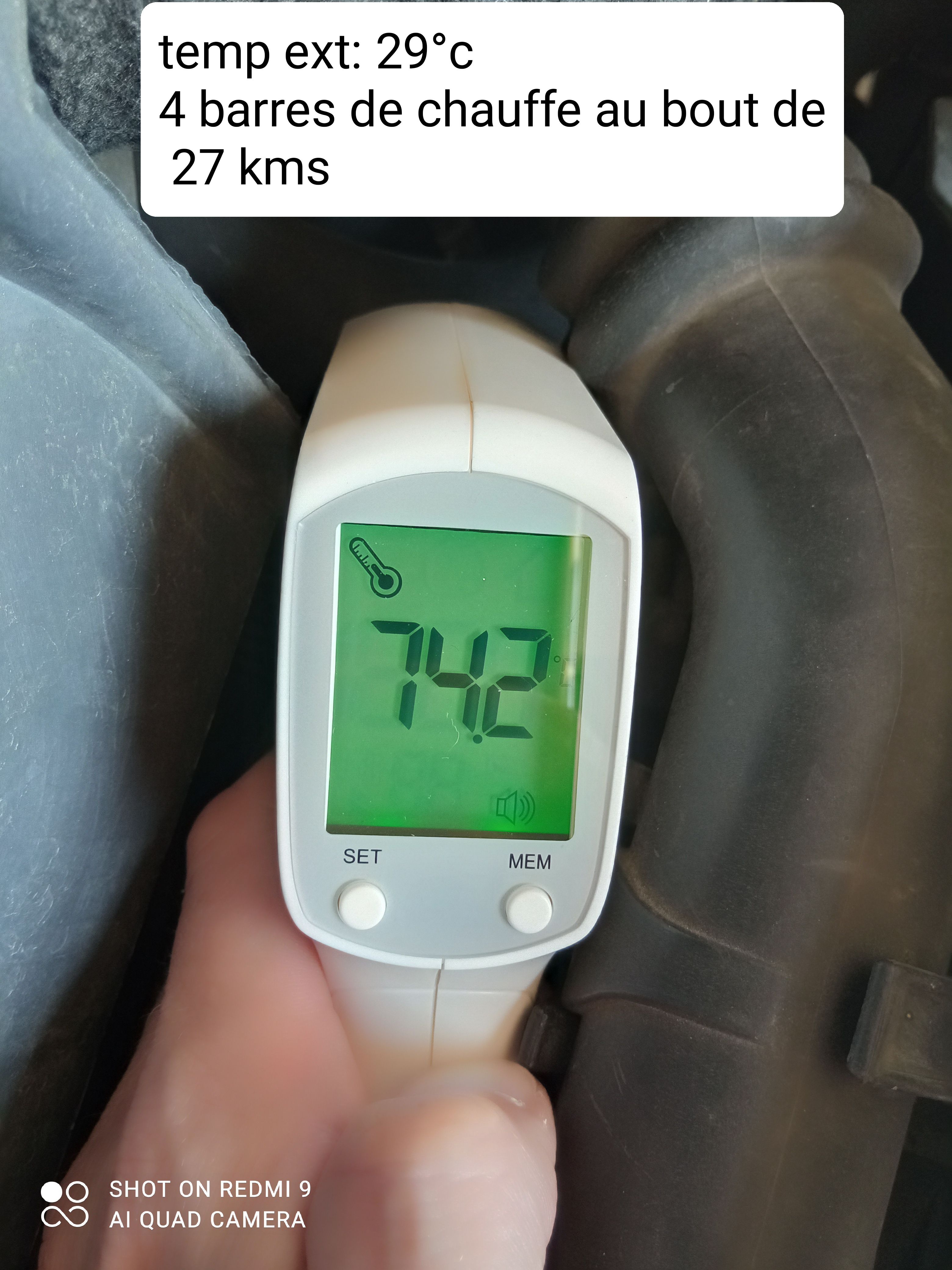

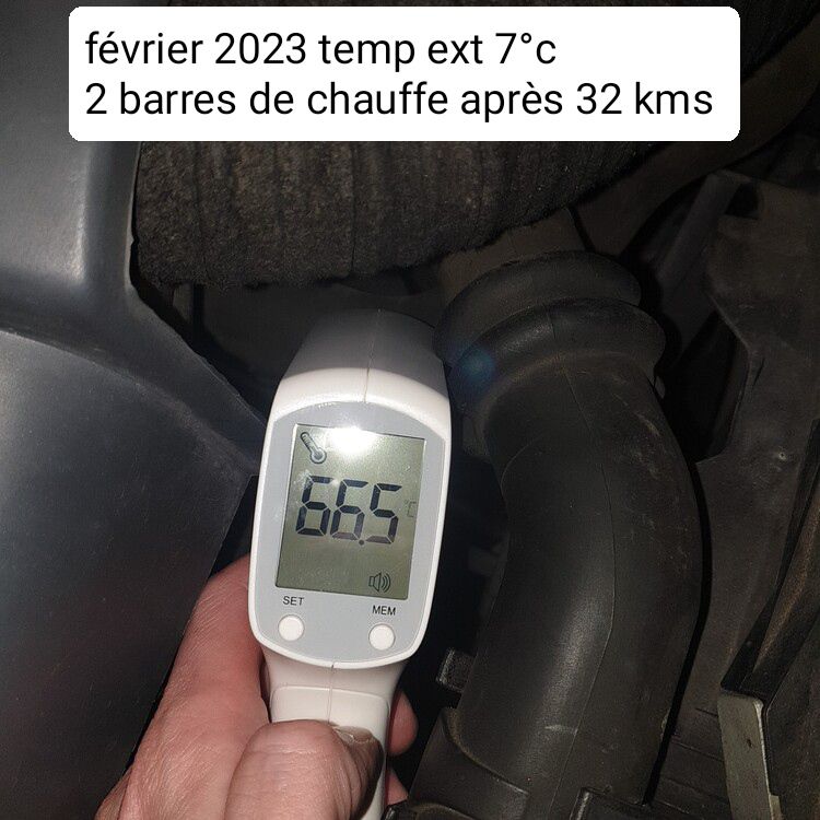

Mesures effectuées par un thermomètre infrarouge sur la durîte de liquide de refroidissement après le calorstat.
Première mesure effectuée en février 2023 avec seulement deux barres (en hiver il m'est quasiment impossible d'atteindre 4 barres)
2eme mesure effectuée aujourd'hui après avoir atteint 4 barres au bout de 27 kms. (Il aurait fait une température extérieure de 20°c je n'aurai pas atteint mes 4 barres)
Je précise que pendant 12 ans j'ai toujours eu 4 barre de chauffe au bout de 6 kms en été.
Que pensez vous de ces mesures ?
