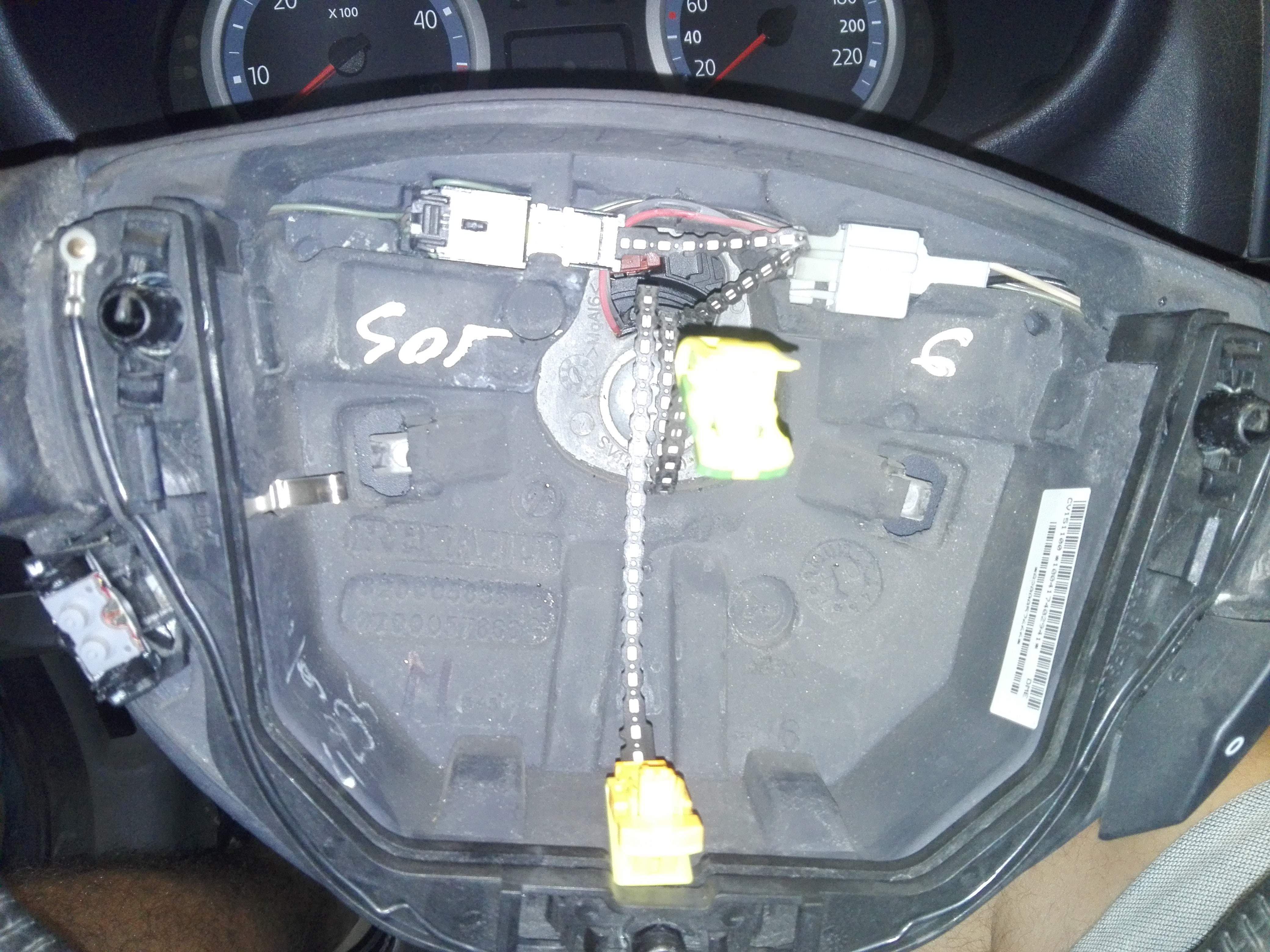

Suite des événnements, J'ai bien acheté les boutons du régulateur pour les changer.
J'ai enlevé l'airbag, j'ai enlevé la partie haute du contacteur du klaxon, mais impossible d'enlever le reste du klaxon, la vis des boutons du régulateurs et dessous.
Quelqu'un sait comment sortir ce truc? [img]
Message Lun 12 Sep, 2016 09:09
[img] clic pour agrandir
