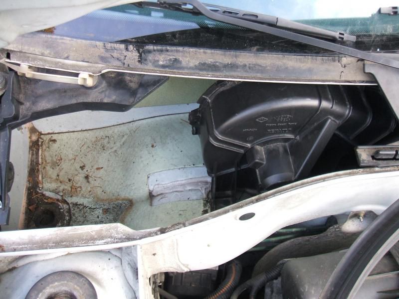

j'ai une Clio 2 phase 4 campus.
j'ai commandé un filtre habitacle et en démontant surprise!!!
Pas de filtre habitacle.
Voila ce que j'ai sur la mienne.
photo prise sur le net.
est ce qu'il y a un filtre habitacle ou pas ??
si oui est il derrière la boite a gant ?
J'ai pas voulu démonter tout le bazar pour rien.
a+
