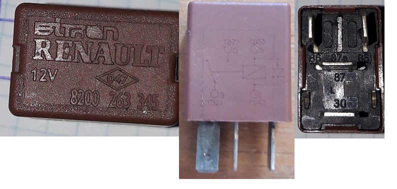

T'aurais une photo de ces relais ?
Voici un montage du relais, c'est un relais à diodes de 4 broches , sur lequel il n'y a pas l'intensité supporté par les contacts d'indiquée dessus. J'ai trouvé des CARTIER en 20A mais peut-être que quelqu'un qui a une CLIO2 phase 2 1.4 16v pourra vérifier ce qu'il a dans sa boîte à relais moteur (ou peut-être indiqué dans une revue technique). Quand on regarde le relais, cela donne l'impression que c'est un 5 broches sur lequel la broche du milieu a été coupé (et les 3 sont comme cela sur la voiture et ils semblent d'origine) !!
La 5e broche, c'est le contact et repos, comme elle n'est pas utilisée sur ce modèle, elle n'est pas présente.
Le Cartier est il "physiquement" identique ? Tu peux regarder sur les schémas le calibre des fusibles protégeant les circuits sur lesquels ces relais sont employés. Le courant max admissible du relais sera forcément supérieur. Faut s'assurer qu'il y a bien la diode de roue libre.

Bon le relais cartier (référence 8200263342) est physiquement identique (avec la diode de protection entre les 2 broches de la bobine) du coup, il faut que je vérifie sur le schéma électrique que le fusible de protection est inférieur à 20A et cela devrait être bon !!
Alors que donne cette verification ?
Parceque un des jeunes dont j'ai la charge etait en stage en casse cette semaine ... je lui demande si il peut trouver un 8200263345, et son maitre de stage lui a filé un relais Cartier 8200263342 lui disant que c'etait identique, je l'ai mis a la place du relais qui me posait soucis (emplacement) et ca semble le faire .

J'ai reussi a voir dans la RT de ma Clio 1,5dCi, que ce relais lié a l'injection est protégé par un fusible 15A (meme emplacement , dans compartiment moteur) ..... donc ca etaye, qu'un Cartier 8200623342 peut avantageusement remplacer a Bitron ou Omron 8200263345 !
