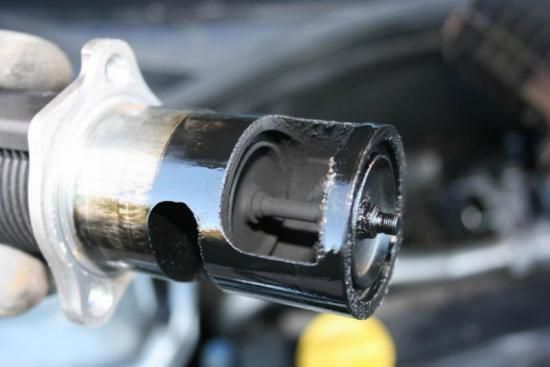

ou as tu une vanne EGR pneumatique? tu l'as controler ?

la vanne EGR je l'avais "désossé" y'a peux de temps r.a.s...nettoyage et remontage , elle ne semblait ni grippée ni sale.
le tube "spécial "course" ne sert qu'au démontage (fabrication maison)
http://www.monsterup.com/upload/1261781940238.jpg
bin ta vanne EGR est HS ? elle est ou l'autre parti ? rester dans le collecteur

bein , moi je te montre ce que j'ais démonté , ce sont mes propres photos
