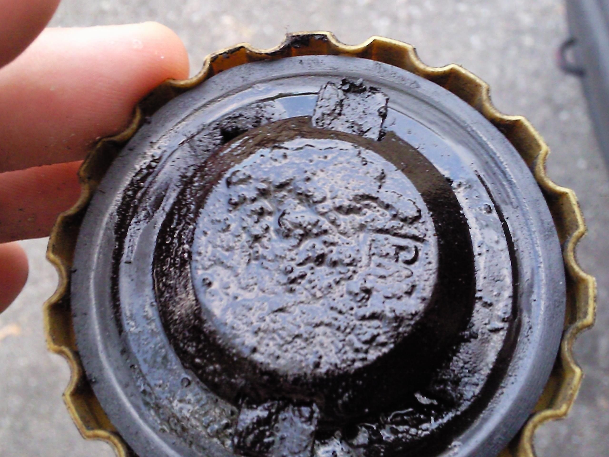

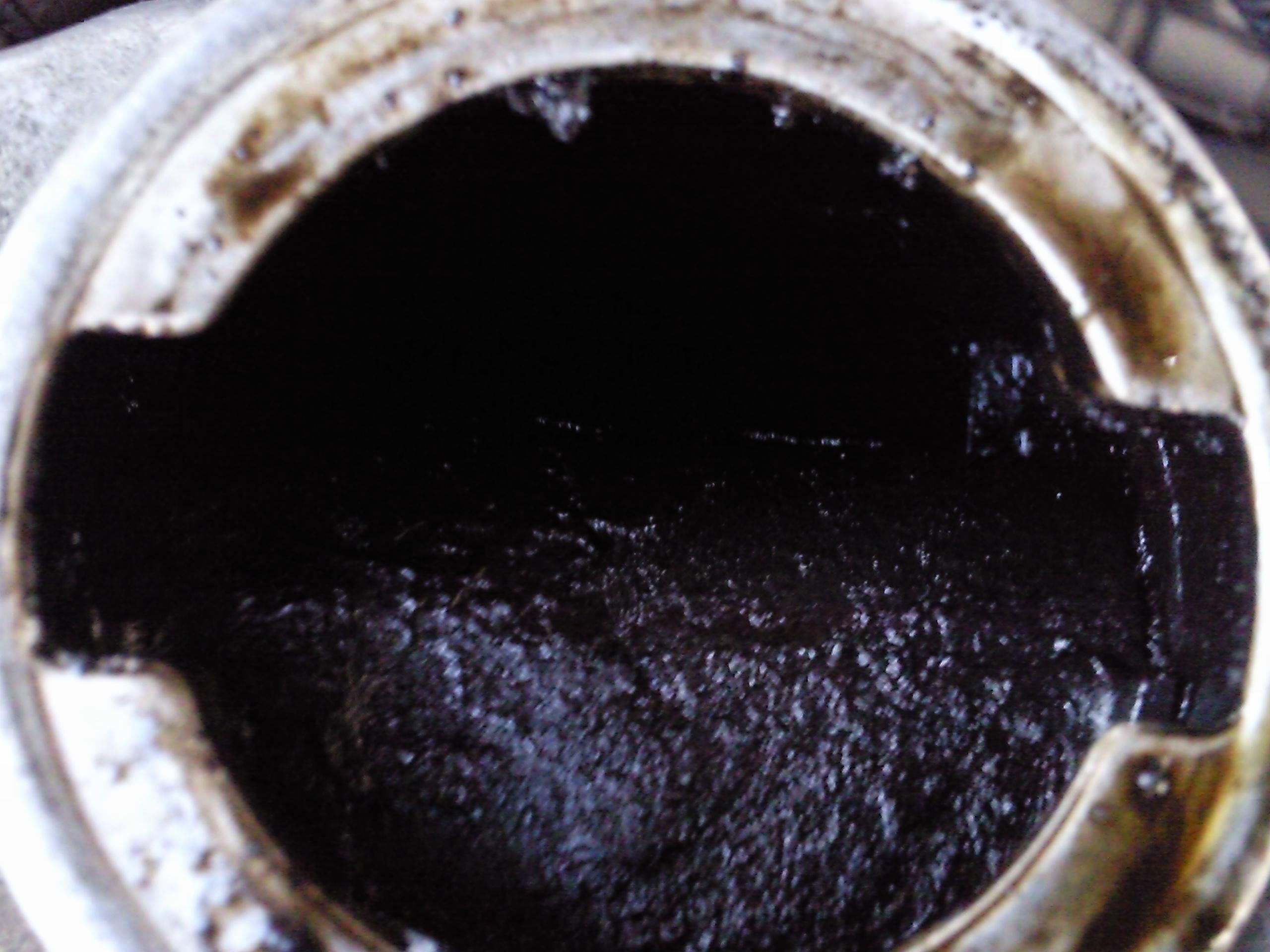

J'ai fait moi même la vidange et j'ai remarqué en remplissant d'huile que le bouchon étant couvert de graisse tout comme l'arbre à cames (il me semble qu'on appelle cette pièce comme ça...!!!)
Aurais-tu une photo, car j'ai déjà vu des voitures avec le même problème que tu-as il s'agissait en fait de l'huile pas cher qui après avoir chauffée se transforme en cette sorte de graisse mi dur mi molle , une photo serait sympa , ou alors le joint de culasse est pété et tu as ce qu'on appelle de la mayonnaise regarde ton liquide de refroidissement voir si il n'y a pas cette même graisse dedans
voici les photos: clic pour agrandir clic pour agrandir
Pas de joint de culasse, elle sort du garage pour distrib + pompe à eau.
Si le^problème vient de l'huile que j'ai acheté en grande surface, OK mais comment nettoyer tou ça???

Bonjour ,
J'ai toujours pensé que ca faisait gadget ,mais il y a des produits a mettre avant vidange pour nettoyer l'huile (sic ?)
Avant (que les moins de ? ans ne peuvent pas connaitre) on faisait un rincage de temps en temps apres avoir vidanger.On mettait un produit ,le quel je sait plus ,on laissait tourner 5 mn,puis re vidange et re plein d'huile.
Il y a (avait ?) aussi des huiles appelées detergentes,mais parait -il risquéees car non miscibles
Maintenant sur les moteurs actuels ....
Pour ton cas ,peut-etre vidanger ,mettre de l'huile pas chere ,rouler un peu ,re vidange avec changement du filtre ,le faire plusiuers fois

patrick78 a écrit:
Bonjour ,
Bonjour et merci pour ta réponse. Mais je sais pas trop parce que la graisse est bien déposée et il faut la gratter pour l'enlever, un simple coup de chiffon ne suffit pas...
D'autres solutions: des types de produits?

Ton kerozene tu l'as mis ou ?
Tu parles de combustion ,on comprendrait que tu l'as mis en carburant.
Dans ce cas ca ne nettoie pas le circuit d'huile !
Maintenant si c'est si encrassé ,un nettoyant risque de boucher le circuit d'huile .
Il y a de tout petit passage notament vers la culasse ,et là si ca se bouche ...
Je te laisse imaginer
Demande l'avis d'un pro

Y'a un truc qui me chiffonne .
Que fait un moteur d'Opel dans une clio, à la vue des photos. :pense:
autre voiture même problème.
j'ai pris les photos en vitesse hier soir sur l'opel de ma soeur.effectivement photos de corsa, bien vu.

Il ne s'agit pas de problème à mon avis, du moins sur celui de ta soeur :sifflote: . Tu peux regarder dans une grande majorité des vieux moteurs ça ne sera jamais propre et reluisant . Il y'a toujours un dépot de cambouis.
Après il ne faut pas que se soit dans des conditions extrèmes se qui révelerait un manque d'entretien !

ta mère faisait peut-etre des petit trajets d'ou l'encrassement moteur?
si il est vraiment encrasser,je sais qu'il existe des produits pour nettoyer le circuit d'huile (dont un chez renault assez éfficace) mais après,n'oublie surtout pas de changer ton filtre à huile!
si elle roule tout les jours et qu'elle fait des bon trajets,cela devrait revenir à la normale.
en ce qui concerne la consommation,change tes bougies si besoin et fait un control carbu si elle possede un carbu!
