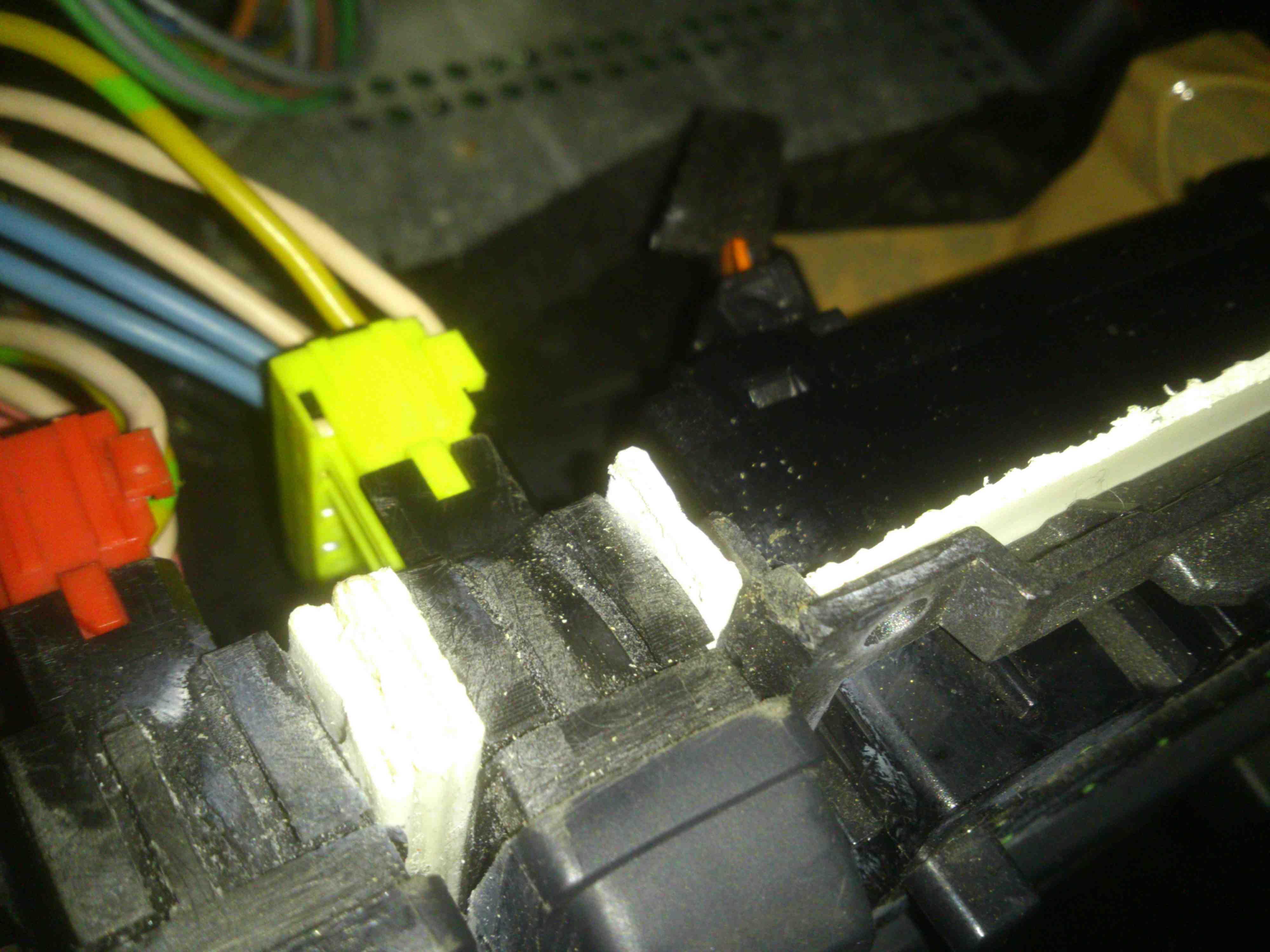

en fouillant cet aprem j'ai decouvert ce qui cloche avec les air bags, c'est les cosses sous le siège qui se coupent a force de le bouger, faut juste virer les cosses et ressouder. Mais question à la con vous me conseillez de couper la centrale air-bag pour le faire ou pas? :$
Message Jeu 08 Aoû, 2013 20:08
Débranche la batterie, attend quelques heures et ensuite tu interviens :wink:
ouais c'est ce que je pensait mais c'est un coup à devoir la ramener chez citroen parsque elle aura paumé tout les codes :?:
code autoradio et encore je ne suis même pas sûr qu'il y en ai un :pense:
Message Sam 10 Aoû, 2013 07:08
pas besoin d'attendre des heures! sur l'alfa j'ai démonter l'airbag une bonne vingtaine de fois en moins de 2h...
tu débranche et t'essaye de démarrer.. ça vide le jus restant dans les tuyaux!
selon la RTA 10 minutes pour que la centrale air bag se désactive
Je viens aux news
Bon ça avance les réparation, mais j'ai l'impression que cette voiture a été conçue en dépit du bon sens
Je passe sur les cosses d'air bag qui se débranche toute seules :hum2: la faute a des fils pas assez long

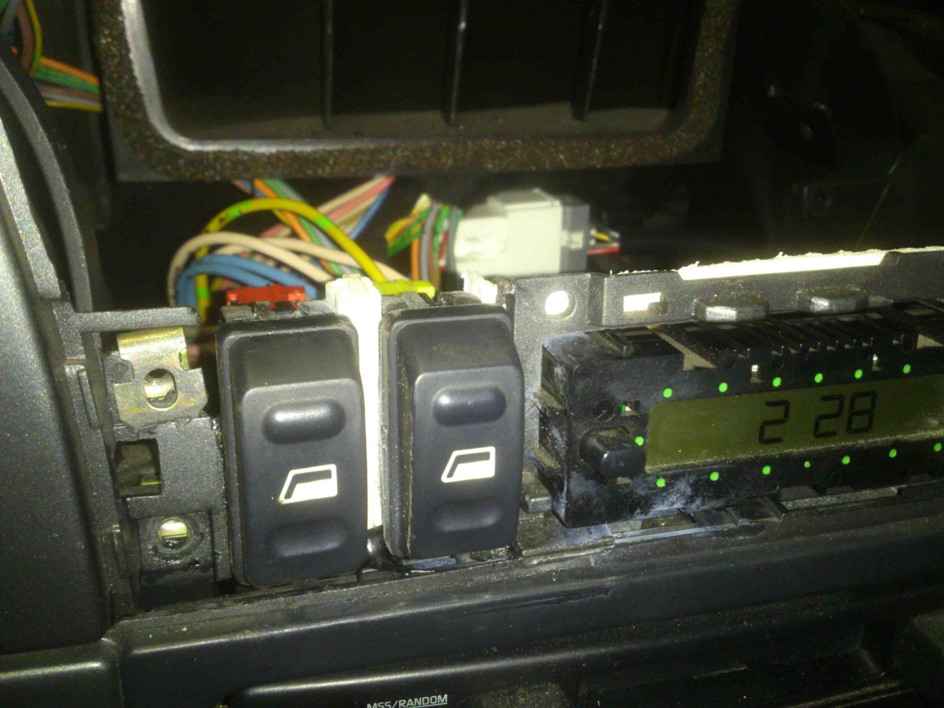

et aujourd'hui c'était atelier collage :/ avec epoxy et super glue. Mais le pire du pire c'est le support des bouton des vitres électriques qui a cassé, une m**** en plastique semi rigide totalement cassant du coup les bouton s'enfonçait dans leur logement :...:
voila a quoi sa ressemble pas cassé
bon maintenant l'état de mon support a moi
a vous de retrouver les 7(7) différences
bon après une aprem de collage ça ressemble a ça
j'ai fait le choix de tout renfoncer/rigidifier pour plus que ça m'arrive. c'est ça qui ma pris le plus de temps.
Mais ce qui devait arrivât avec toutes ces odeurs de colle, surtout que ma super glue c'est la version industrielle de la super glue du commerce un truc que ma mère à ramené du son boulot et qui s'utiliser sous une hotte du coup j'ai arrêter avant de commencer a voir flou et perdre définitivement l'appétit :mrgreen:
Demain ça sera fini, et c'est demain que arrive ma pompe a lave glace (du moins j'espere :prie: ) bref je sais deja ce que je fait faire :D

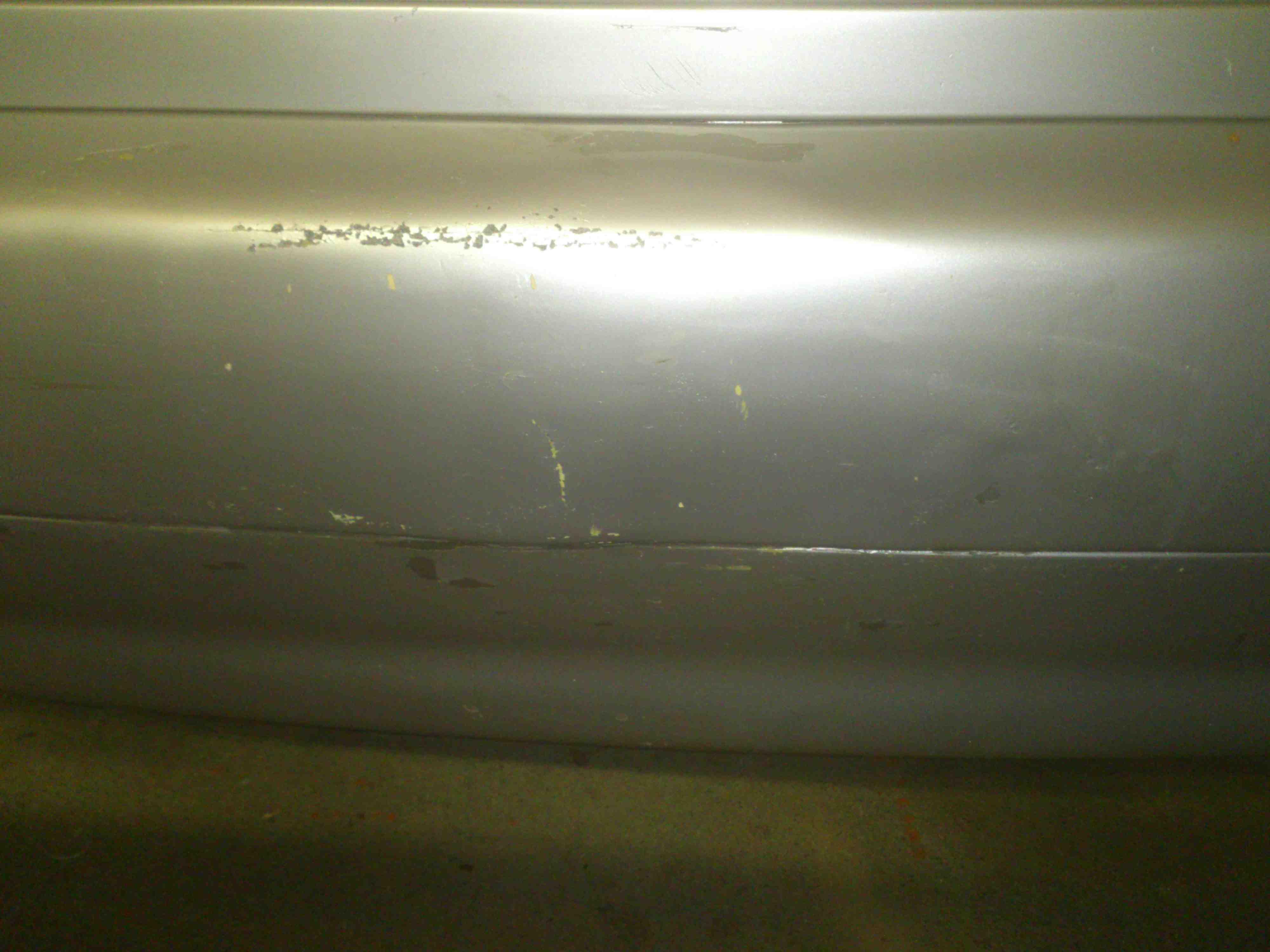

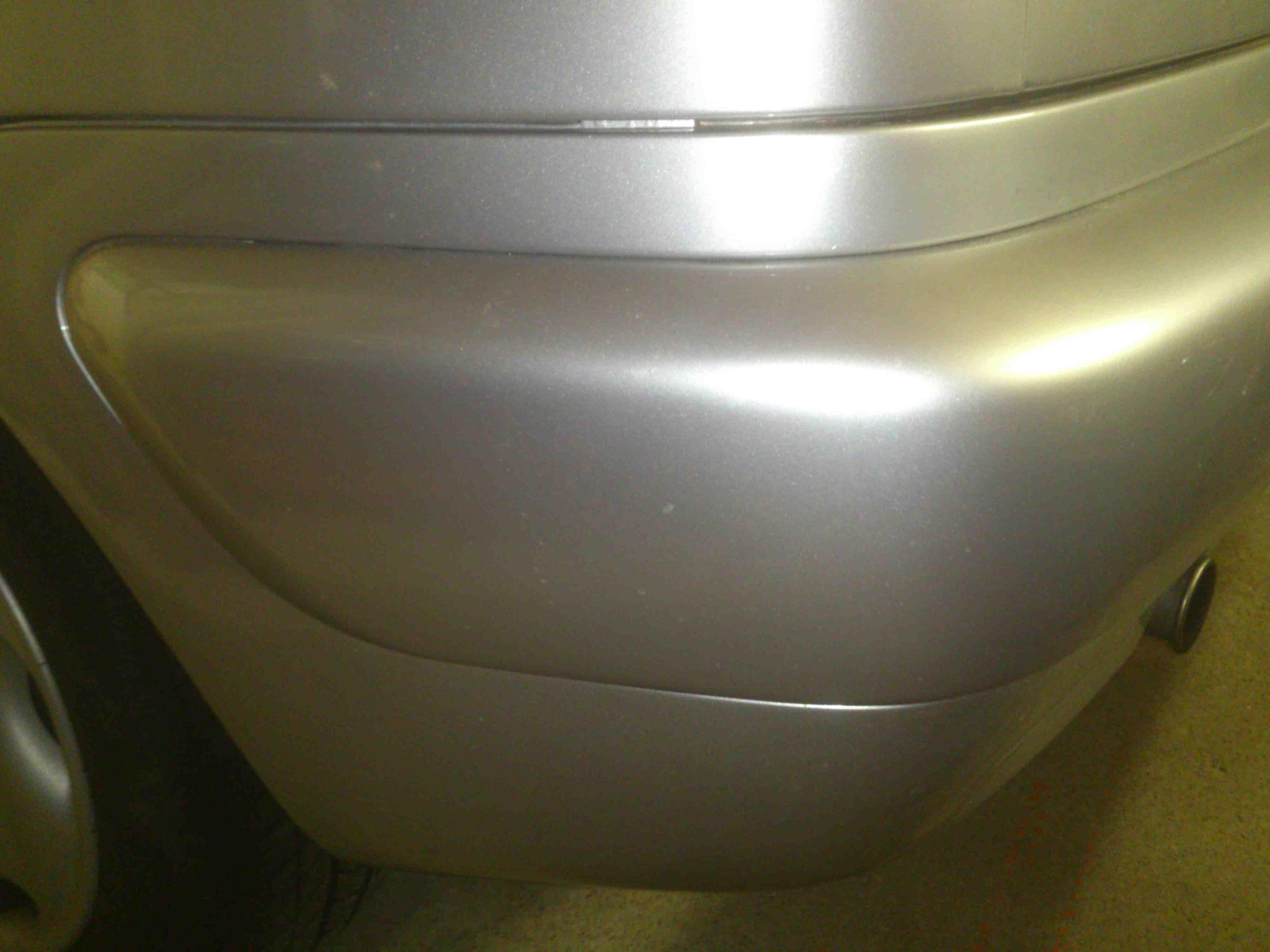

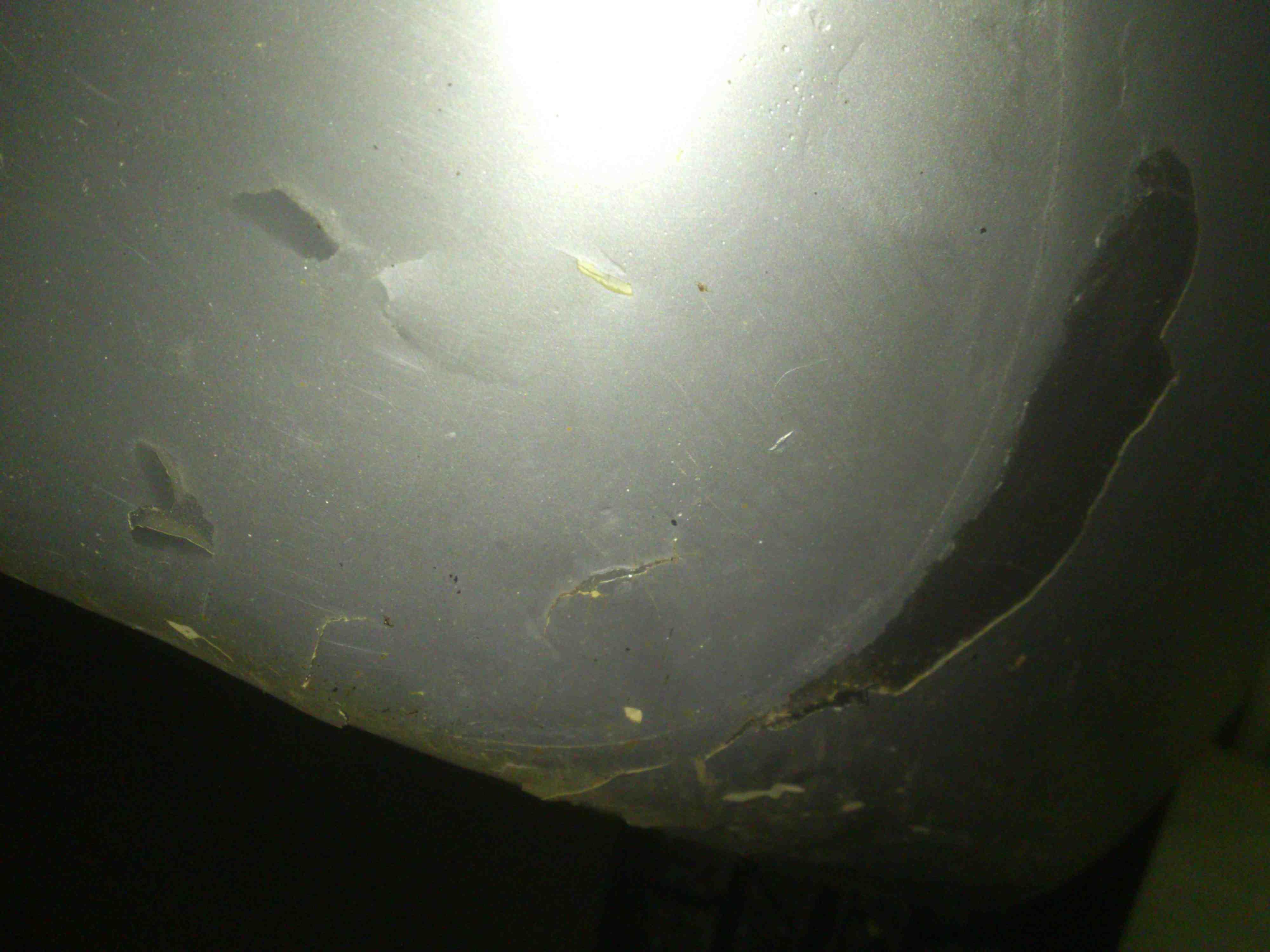

sinon pour finir dans ma liste des choses a faire y a "virer la peinture a la bombe deguelasse, choucrouter tout bien comme il faut, repeindre et surtout vernir". Pour expliquer a Noël j'ai décidé de refaire mes pare choc donc avec mon père on a chouchouté tout les pare choc puis repeint sauf que aujourd'hui ça vieillit pas super bien, ça se décolle par plaque, ca cloque... donc je vais le refaire et tout bien vernir apres cette fois :sifflote:
voici les dégats
a titre de comparaison le coté refait par le carrossier après que l'autre mais rentré dedans
Donc voila la (les) questions, ques que vous me conseiller pour virer la peinture morte? et vous me conseiller de passer de l'apprêt avant de peindre ou pas? sachant que je vais essentiellement peindre sur de la choucroute
Message Mar 13 Aoû, 2013 21:08
moi je sortirais la ponceuse avec un grain assez fin
