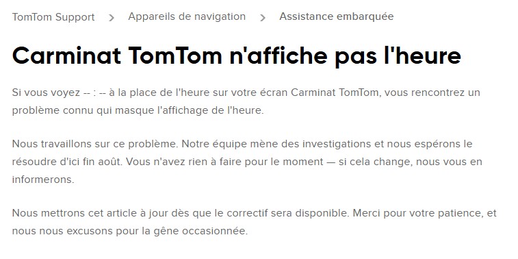

Bonjour, même problème ici.
Je viens de voir sur le site de Tomtom, que le problème est connu et en cours de résolution avec on l'espère un correctif pour fin août.
Support Tomtom

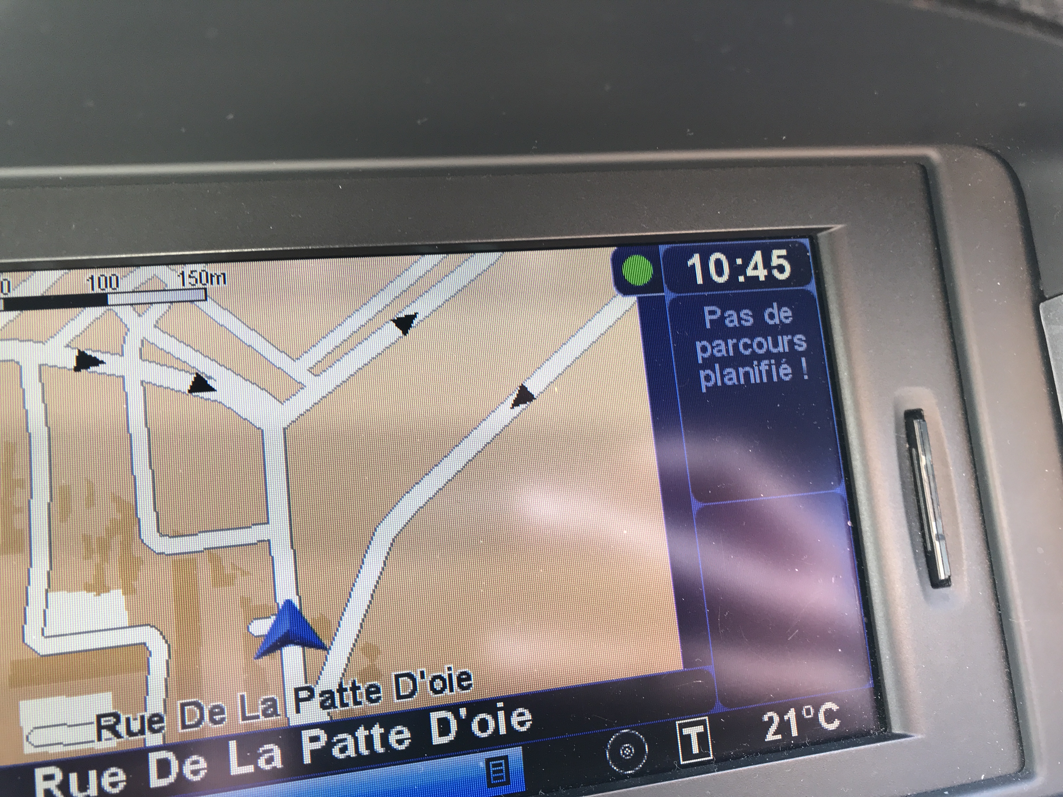

Message Jeu 20 Aoû, 2026 11:08
Suite de cette affaire d'horloge perdue. Depuis ce matin il semblerait que le problème soit réglée. Sur ma Laguna l'heure est revenue, et s'affiche de nouveau. :) J'espère que cela va durer!
