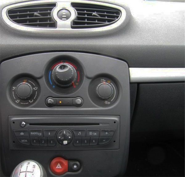

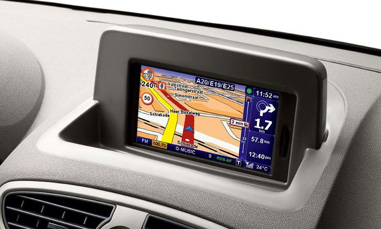

Tu as une photo de ton système ?
Pas convaincu par l'activation via la carte SD d'une option cachée.. qui transformerait le GPS en station multimédia.
Il faut savoir que le tomtom est juste un GPS.. qui est raccordé à l'autoradio avec un peu de "bricolage intelligent" de la parte de Renault.. Mais il ne gère pas autre chose que le guidage.
Pour le BT, tu veux l'utiliser pour la téléphonie ? ou pour la musique ? Car c'est 2 fonctions différentes.. et qui ne sont pas gérer pareil.
Pour la téléphonie, il faut un micro..
Pour la musique, il faut que le récepteur soit compatible AD2P...
S'il n'y a pas de micro préinstallé dans le véhicule, c'est mort pour activer la téléphonie via une simple mise à jour.
Voici les photos:

Pour la musique, il me semble que tu as une entrée ligne. Avec un adaptateur BT, tu peux t'en sortir.
Pour la téléphonie, c'est mort;
