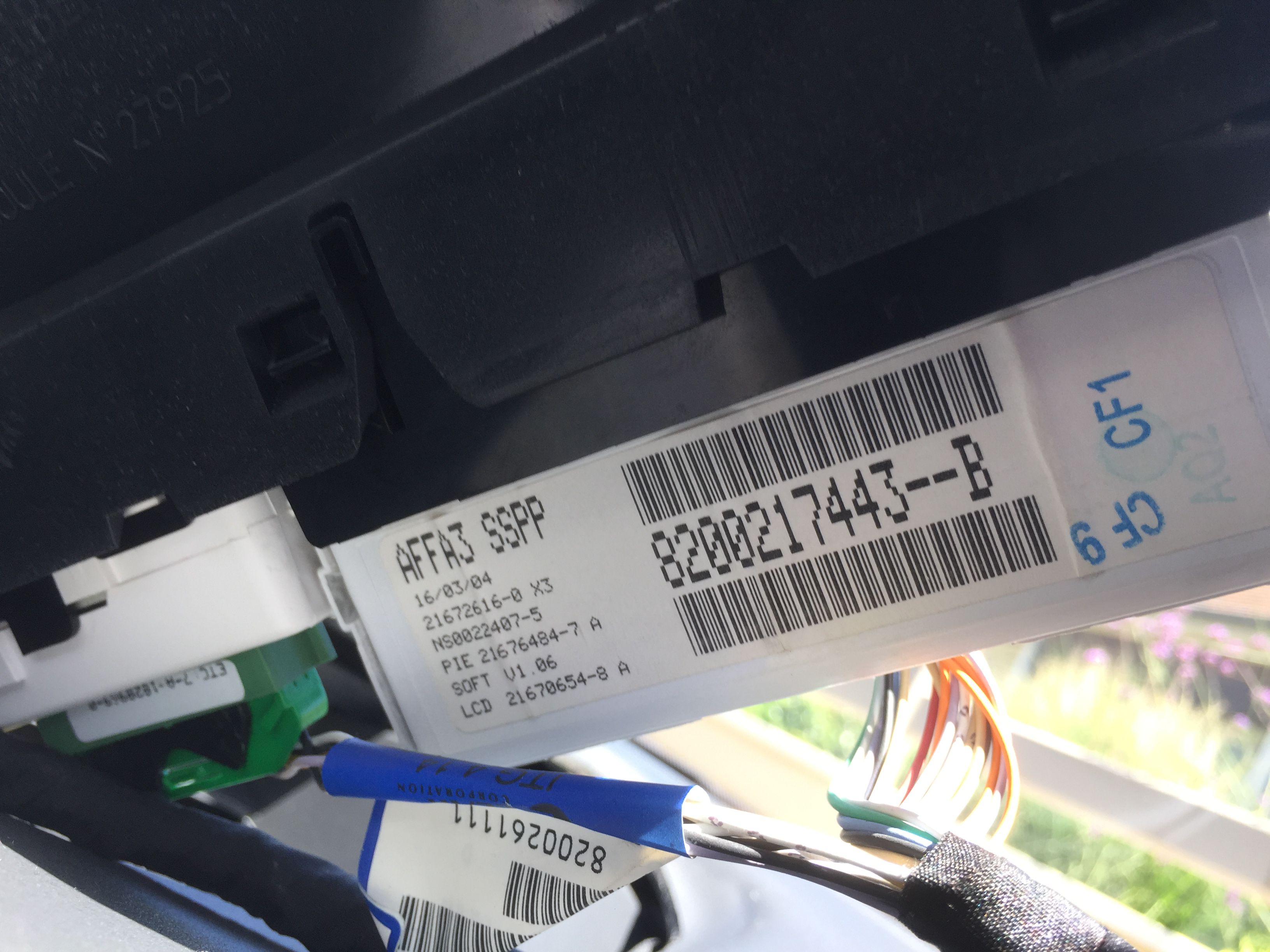

J'ai mon écran deporte de ma laguna 2 emotion 04/2004 qui reste figé
C'est un modèle qui n'a pas les boutons et se règle avec le DVD du GPS
Je ne trouve pas ma référence sur le net
Je ne sais pas si les modèles avec le réglage de l'heure dessus sera compatible?
c
Je ne connais pas le type de poste pour le tag du sujet
Bonsoir,
l'afficheur déporté ayant pour référence 82 00 217 443 est pour le système de navigation CGI (Carminat Guidage Informé).
Ça doit être un connecteur Vert 30 voies pour l'afficheur.
Pour le système de navigation CGI il n'y a que ce modèle d'afficheur déporté qui est compatible.
Est. E que je peux le remplacer par un écran qui a le réglage de l'heure avec les 2 ou 3 petits trous ?

Non.
Sauf si tu veux remplacer ton cgi par un poste classique.

Oui c'est ce qui je voudrai faire par la suite egalement
Mais il y a 3 connectiques au lieu de 2 actuellement
