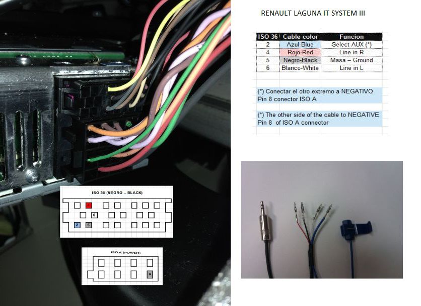

J'ai relevé mes couleurs de fils qui se trouvent sur la double fiche noire, deux fois huit connectiques, et parcourant différents forums, je me suis aperçu que l'emlacement des connectiques sur cette double fiche ainsi que la couleur des fils correspondent à un branchement pour un ampli de laguna III !!!!!
Ce que j'en conclu, c'est que je n'ai donc pas le bon branchement pour le nouvel ampli qui lui serait tiré d'un Espace IV, parce que oui c'est un ampli d'occasion.

Voici une image que j'ai récupérée sur le net, qui correspond à mon branchement, mais qui est celui d'une Laguna !!

Ou alors quelqu'un saurait-il à quoi correspondent les couleurs des fils de cette fiche noire deux fois huit broches ?

Les branchements sur ces amplis sont normalisés, et tu peux installer un ampli venant d'une laguna 2 sur un espace 4.
Si le fusible saute, c'est que tu as un court-circuit DANS l'ampli.

L'ampli du CNC (itd2) de laguna 3.. n'est pas le même que celui du CNC (itd1) de laguna 2 ou espace 4.
Si tu cherches à mettre un ITD2 sur un ITD1.. je ne pense pas que ça va bien marcher...

Un détail m'interpelle dans ce que tu écris, c'est que l'ampli de Laguna 3 ne serait pas le même que celui de l'Espace IV.
Et d'après ce que j'ai vu un peu sur le net, en branchement, et bien mes couleurs ne sont pas disposées au même endroit, enfin j'suis un peu paumé.
Pourtant les références des deux amplis, le mien et celui de rechange sont les mêmes.
