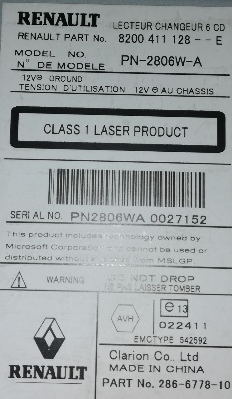

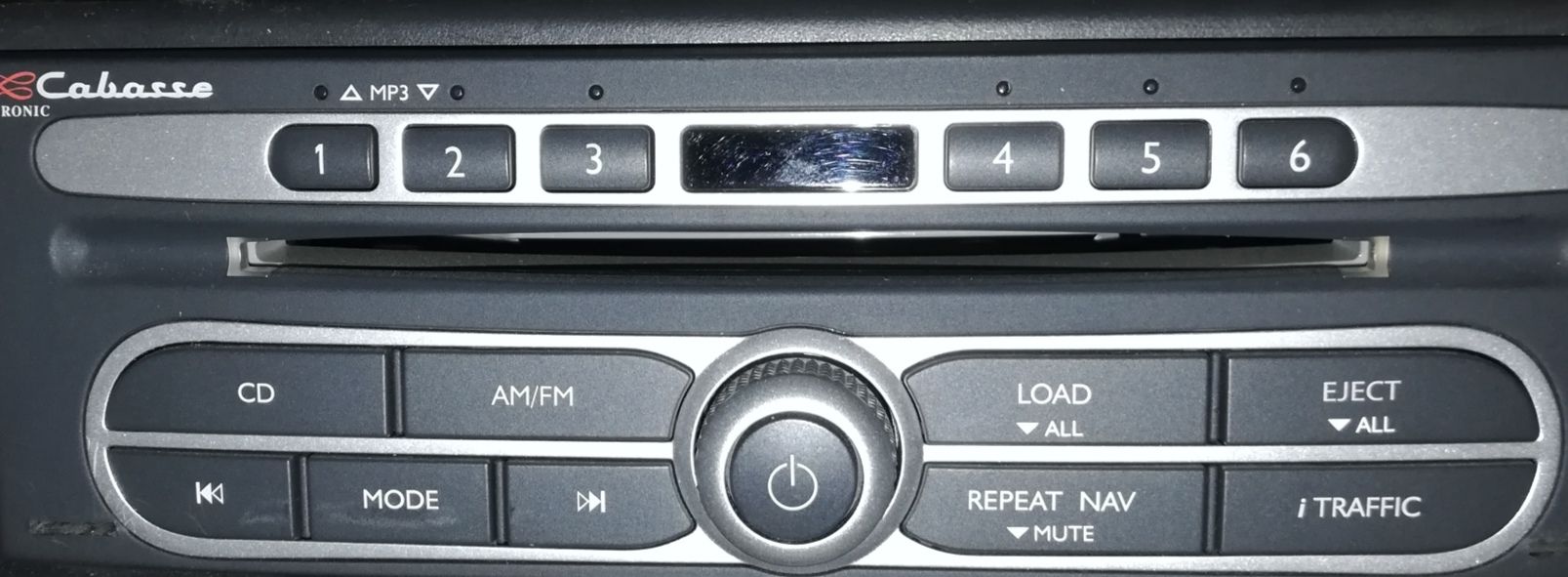

Sur mon Renault Espace IV v6 3.0 dci bva Initiale de 2007, le poste Cabasse Tronic ne se met pas en route.
L'ancien propriétaire m'a dit qu'il s'était arrêté et n'a plus fonctionné.
J'ai vérifié chaque fusible, ils sont tous OK.
L'écran du GPS fonctionne très bien mais :
le poste ne s'allume pas,
pas de commandes vocales,
pas de détection du téléphone...
De plus (est-ce lié ? comme c'est multiplexé), le radar de recul n'émet aucun son...
On me dit que c'est l'ampli qui est à changé ?
Merci... clic pour agrandir clic pour agrandir
Edit Pedro78200 : Modification du tag
Message Mer 14 Oct, 2020 03:10
Tu as un cnc.
Regarde la commande centrale ( joystick) et verifie qu'aucun bouton n est enfoncé ou bloqué. Un bouton coincé a tendance à planter le poste.
Le bib bib du radar de recul n'est pas raccordé au poste qui reste relativement indépendant du véhicule.
