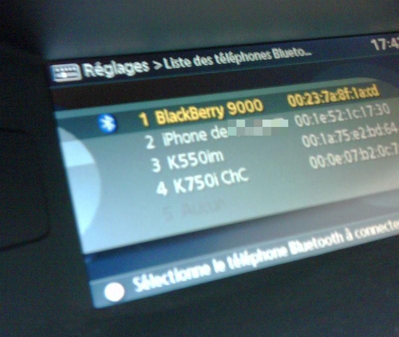

J'ai des soucis avec mon K750I.
Il possède la dernière mise à jour de firmware.
Il se connecte sans problèmes avec l'autoradio, dès qu'il y a un appel il fonctionne très bien et le son est nickel.
Le problème c'est en raccrochant que mon GSM bloque et se déconnecte de l'autoradio.
Après le seul moyen de le reconnecter est de l'éteindre et de la rallumer forcément.
Je précise que je suis installateur de kit mains-libres et que je n'ai aucuns soucis avec les kit parrot 3100 et 3200 ainsi que les ego flash et look de dabendorf.
Ma femme elle n'a aucuns soucis avec sont Z520I.

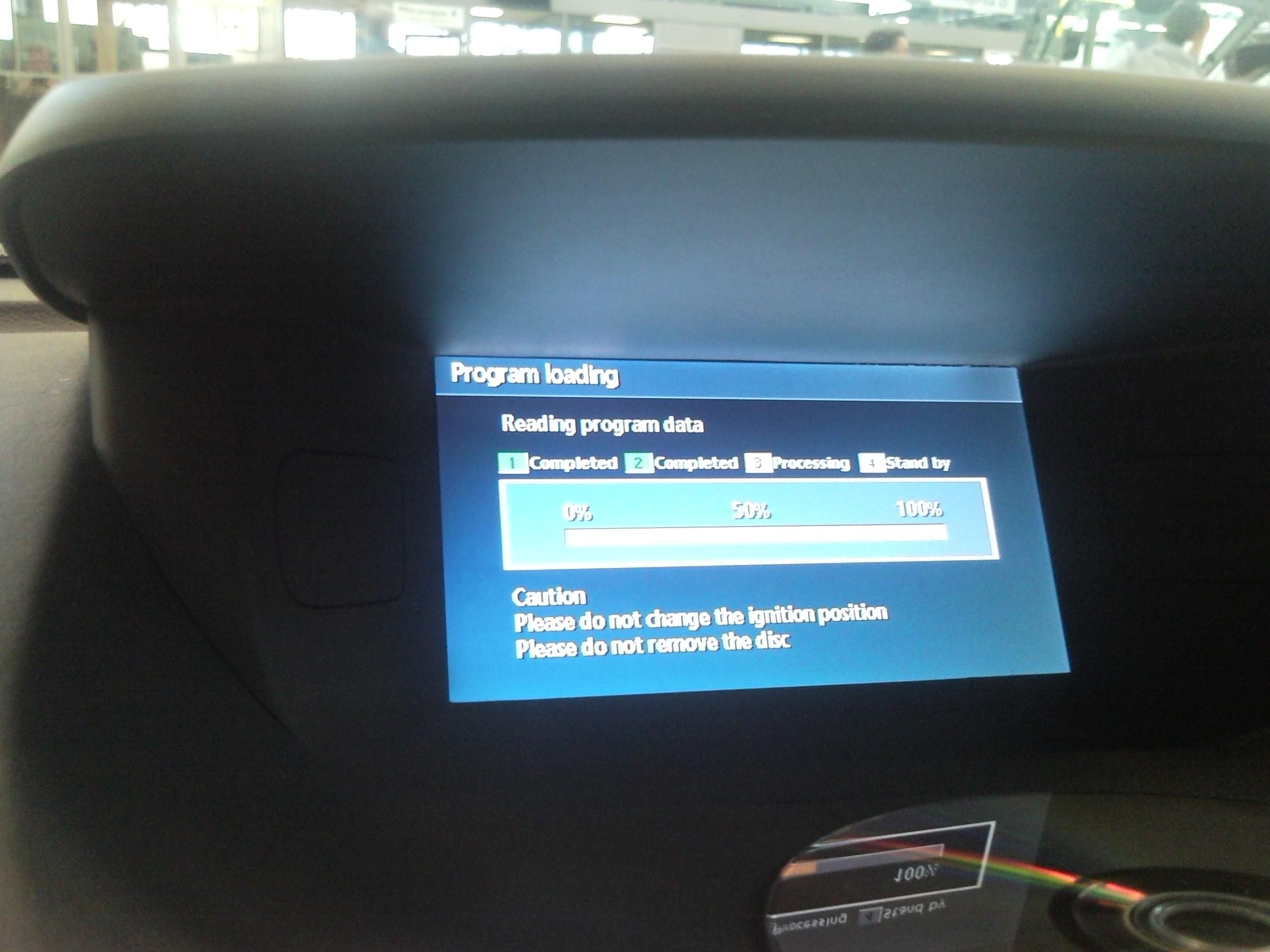

Salut à tous,
Je me suis donc rendu lundi chez Renault Mulhouse qui avait donc reçu le fameux CD de mise à jour, que je vous ai photographié vite fait avec mon téléphone :
Si jamais l'image part un jour voilà ce qu'il faut retenir, qui est inscrit dessus :
Carminat Navigation et Communication (ITS)
Calculateur de navigation
CD Mise à jour Software N°2 - Septembre 2008
RENAULT 259200028 R
Chose importante, pour installer cette mise à jour, malgré le mode main libre il est plutôt conseiller de mettre la carte dans le lecteur.
Ensuite nous avons insérer le fameux CD ... et il a fait ses mises à jour en 4 temps comme vous pouvez le voir ci dessous :
Sachant qu'après la première partie tout s'est arrêté, il suffit alors d'enlever et remettre la carte et il continue les 3 dernières étapes d'affilées.

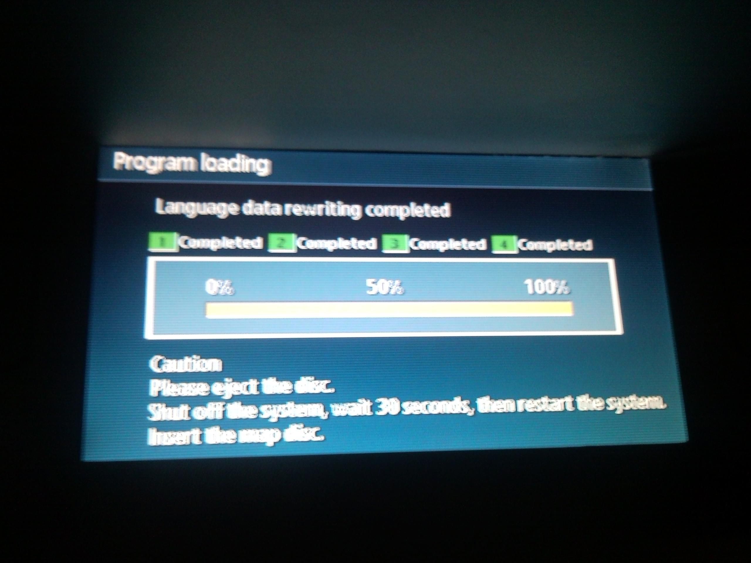

Une fois la 4ème terminée il dit alors ceci :
Reste alors à faire ce qu'il dit... soit d'abord enlever le CD, puis éteindre le tout (en enlevant la carte), attendre un peu...
Ensuite remettre la carte et lui redonner le DVD de carte en votre possession.... et ... ça marche nickel !!!!
