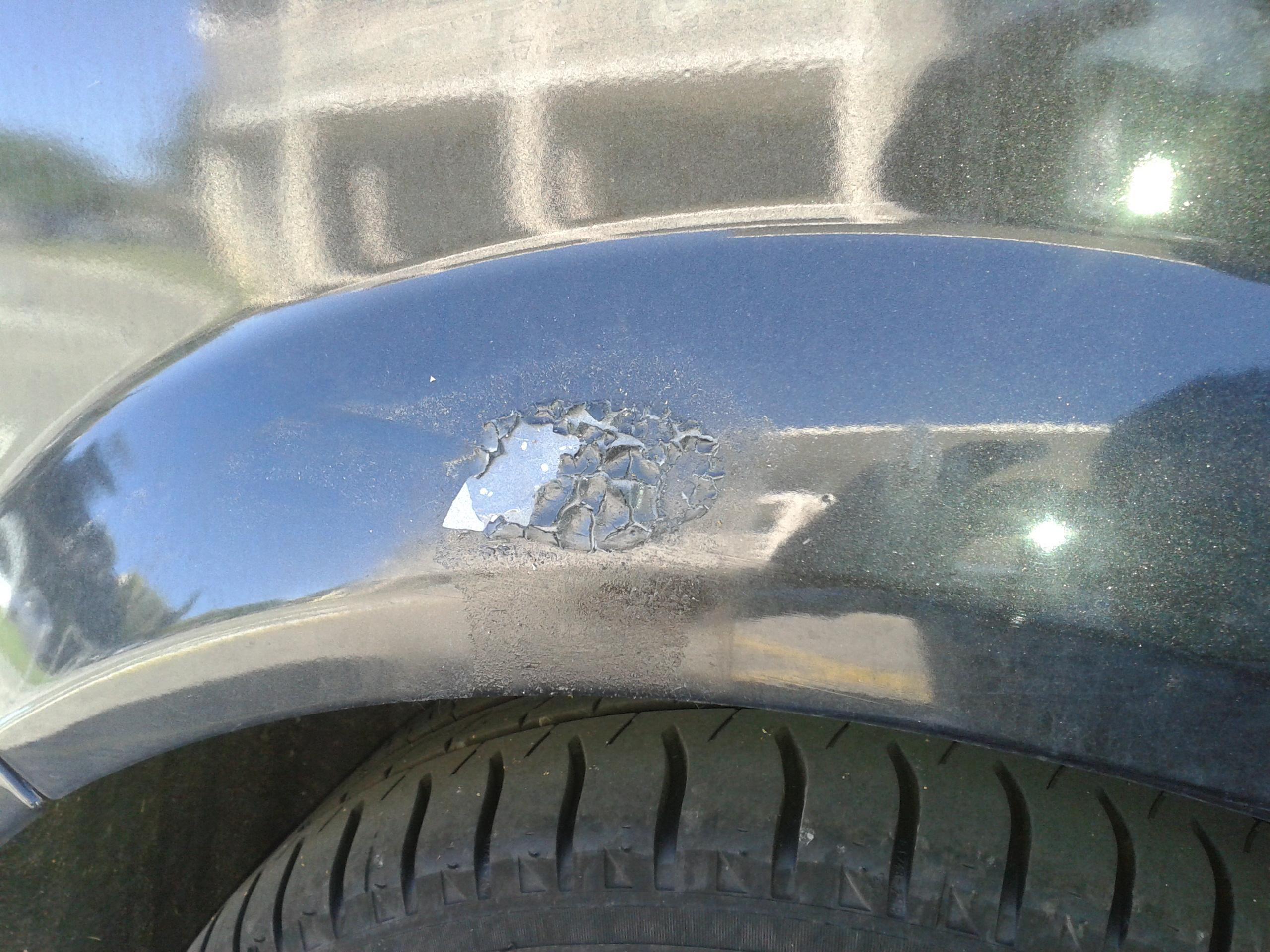

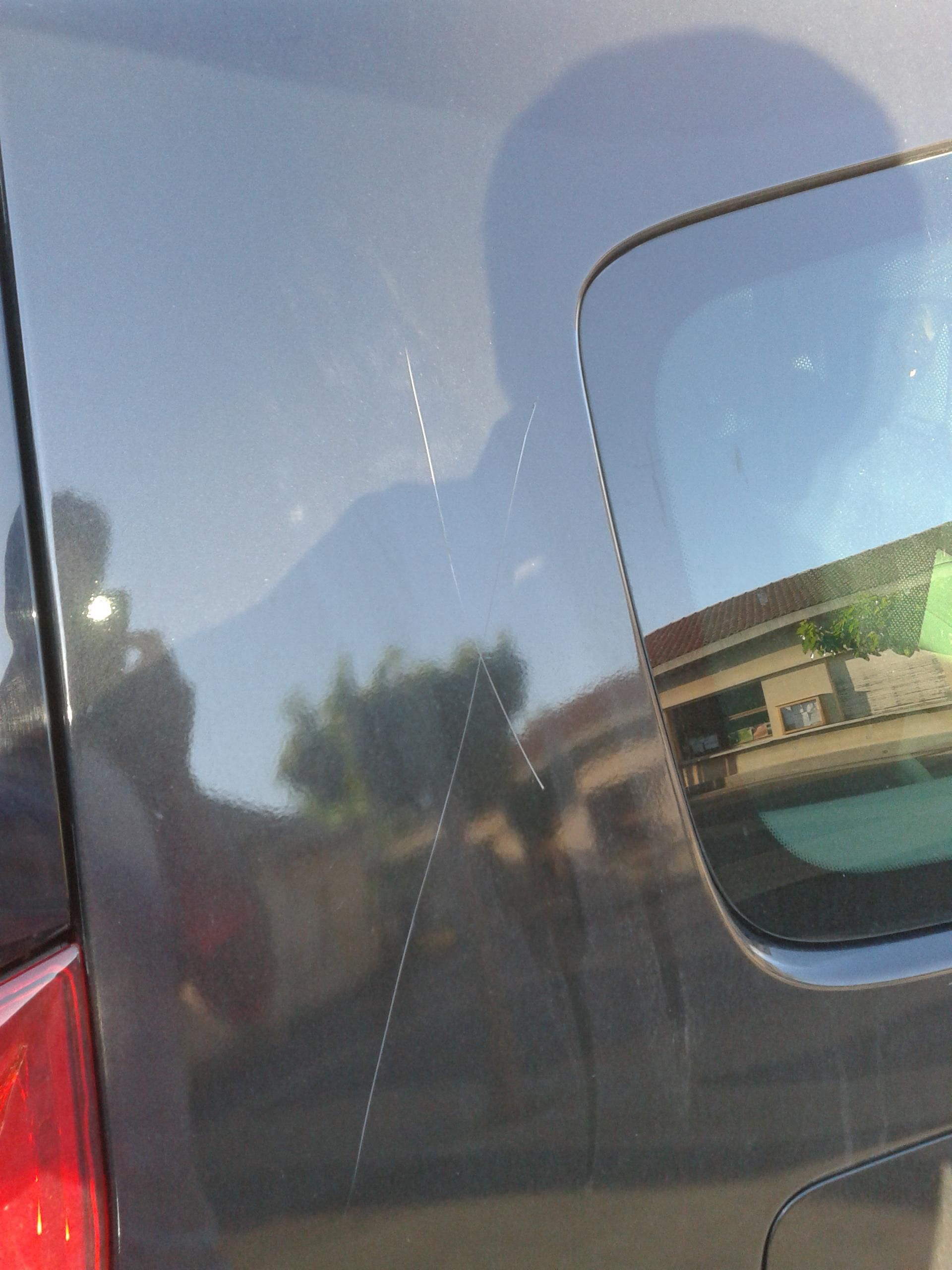

Surprise ce matin en fesant le tour de ma voiture ... une belle croix pour rayer ma carrosserie ... (plus de 30cm de hauteur), marques assez profonde.
La voiture n'avait quasiment aucune rayure, je venais de la rentrer au garage pour reprendre la dernière.
Et en regardant un peu plus bas, peinture HS sur un rectangle de 6 sur 8 cm. Là les boules ! présence corps gras juste dessous la peinture craquelé qui se détache !
Mais je n'arrive pas à comprendre comment on peut faire ça ? Ce WE j'avais remarqué une légere présence d'une sorte de gel (j'ai d'abord pensé à une bète venu pondre quelques oeufs ... sur ma carrosserie ...)
vos idées / avis ?

A mon avis quelqu'un vise particulièrement ta voiture.
Reste à savoir si les 2 actions se sont passées au même endroit , le même jour, parmi d'autres véhicules.
Si c'est uniquement la tienne, quelqu'un t'en veux (bonjour le courage!).
Une remarque , une critique, une remontrance......?
Pour l'aile il va falloir décaper copieusement l'endroit à l'abrasif à voiture, puis apprêt + peinture en aérosol. Pour la rayure tant qu'à y être, mettre de la peinture aérosol dans le couvercle et la récupérer avec un pinceau fin à gouache. Même procédé avec le vernis de finition.
On dirait qu'on a versé du décapex ou du produit à déboucher les canalisations.
Du liquide de frein :?: :pense:

J'ai pensé à une sorte de dissolvant peinture ?

Gel + résultat sur ta carrosserie fait fortement penser à du Decapex :-? :-?
