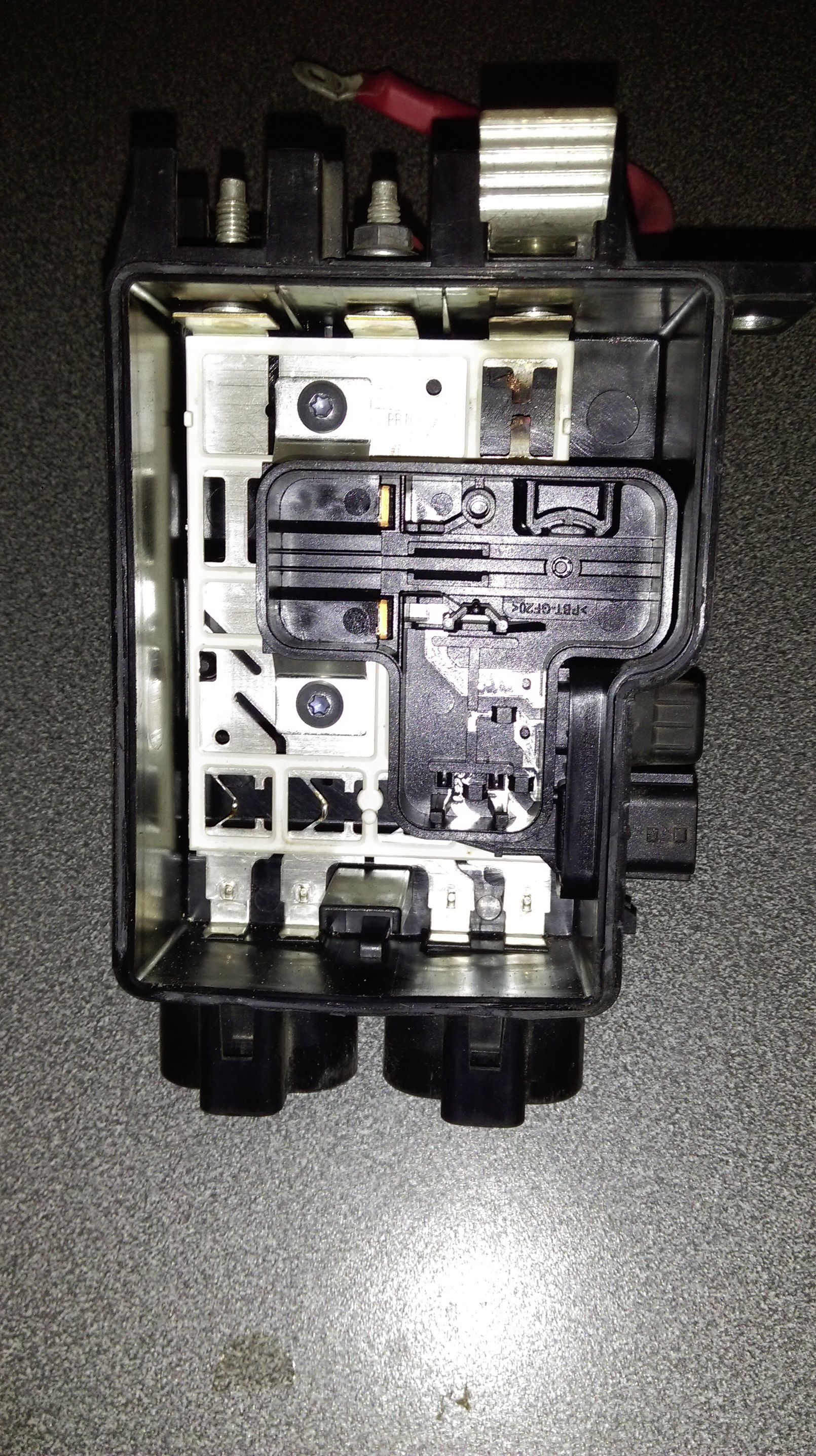

j'ai trouver la panne concernant le demarrage c'est un boitier noir ref 243800014r ( impossible de trouver le nom de ce boitier ) on voit a l'interieur ce qui a peté clic pour agrandir
