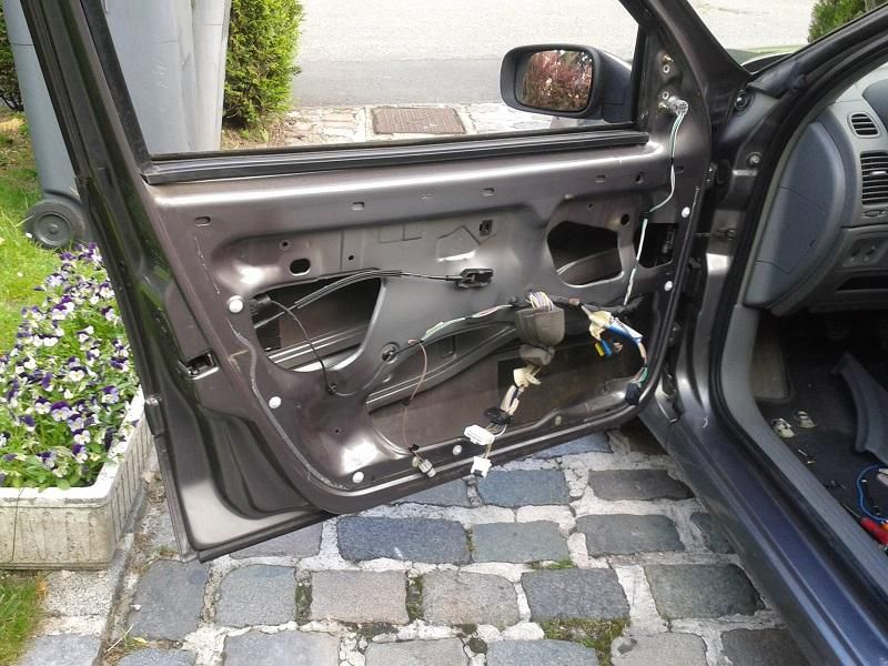

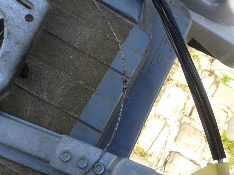

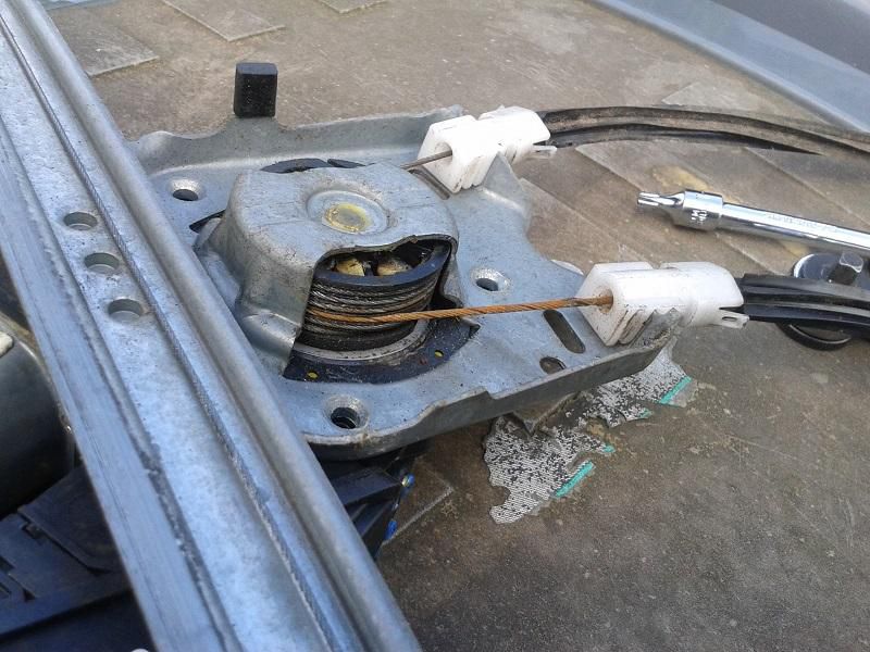

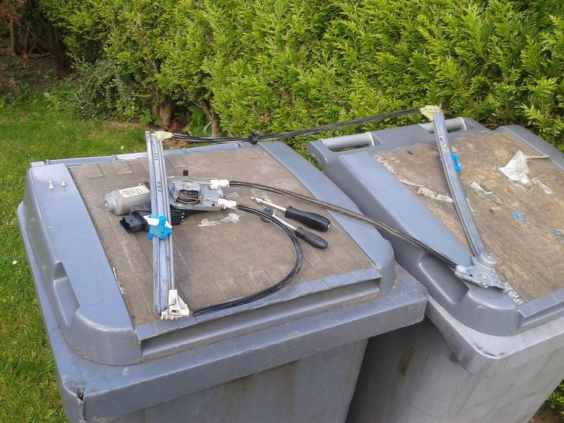

Bon c'est réparé, j'ai pris quelques photos. Le câble était fatiguer :_/:
je suis content cette fois je n'ai pas mis 1,5 heure pour séparer le moteur de la poulie enrouleuse...

il en tire une tronche le cable sur la dernière photo :shock:
:pense: ça me fait penser qu'il faut que je change le mécanisme de la porte passager ..

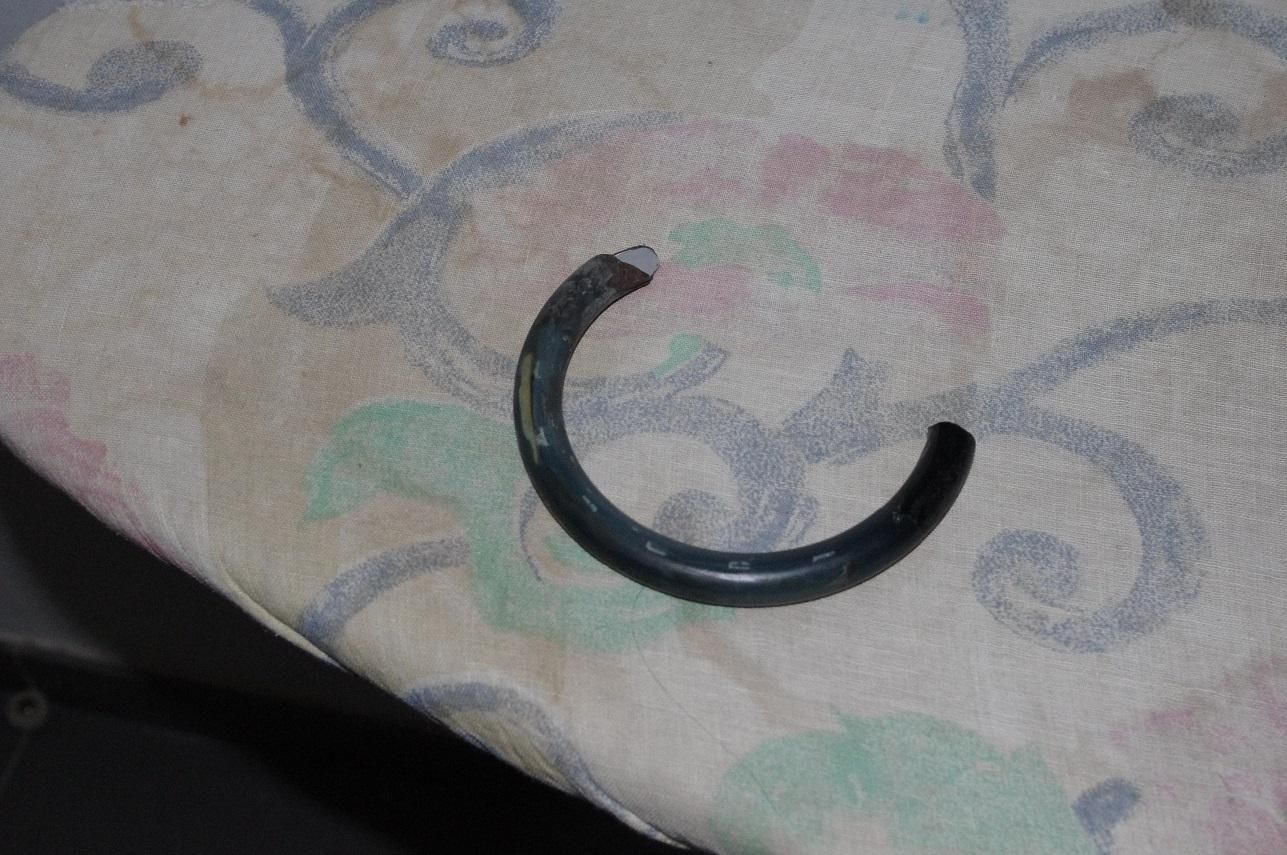

hé hé mais qu'est ce que c'est ??? :(
Ex-Megane III Estate 1.5dCi 110 Gt-Line - Juin 2014 - 113.000 km - Bleu Malte
Message Lun 05 Aoû, 2013 08:08
Ça? C'est la loose!!!!
Tu pers tes ressorts d' amorto!!!!
Après l'avant droit il y a 2 ans, hier sur un ralentisseur PAN l'avant gauche... :ko: bruit caractéristique que j'avais déjà entendu, j'ai pas chercher à comprendre j'ai regarder de suite et bingo !!

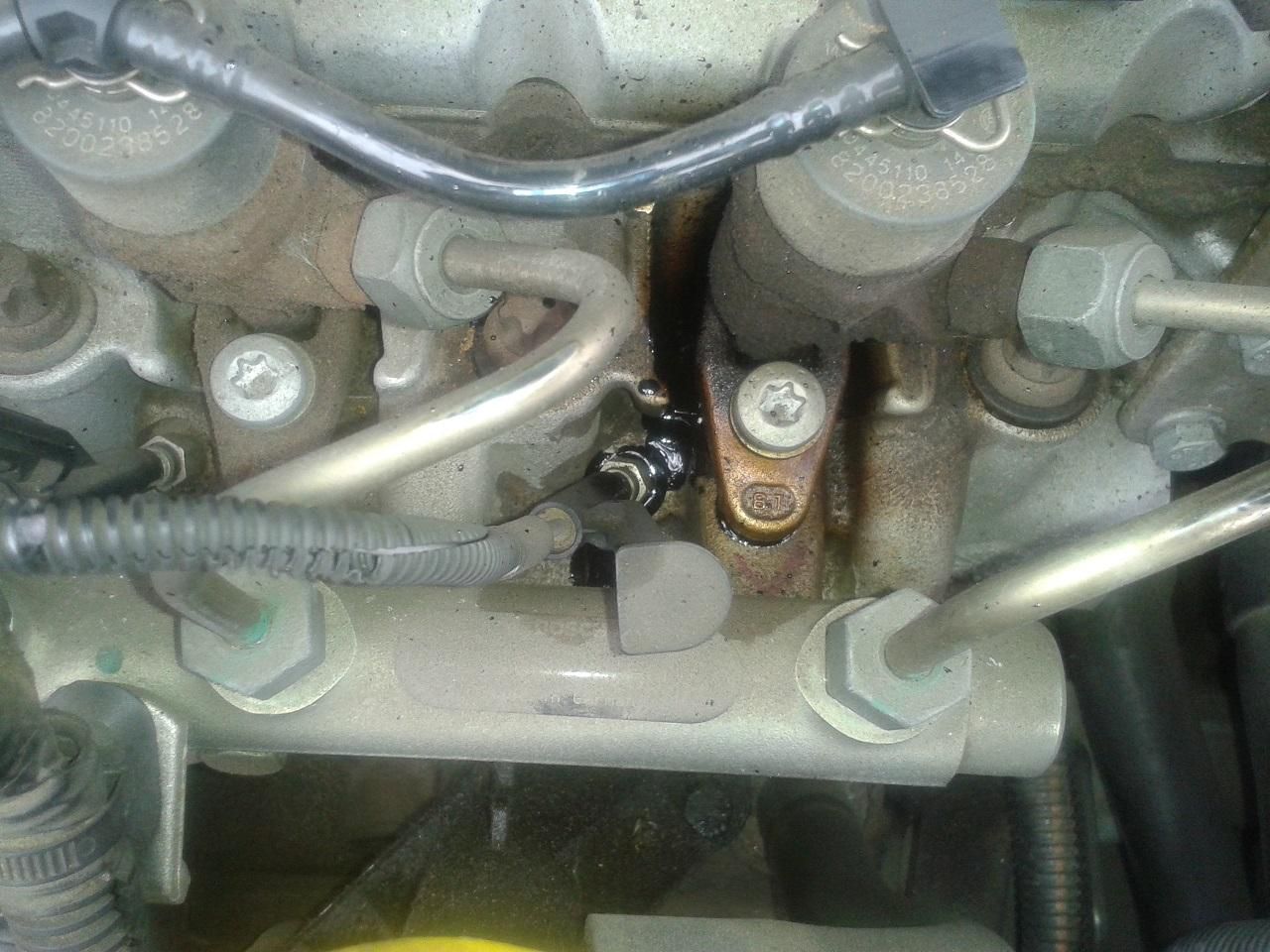

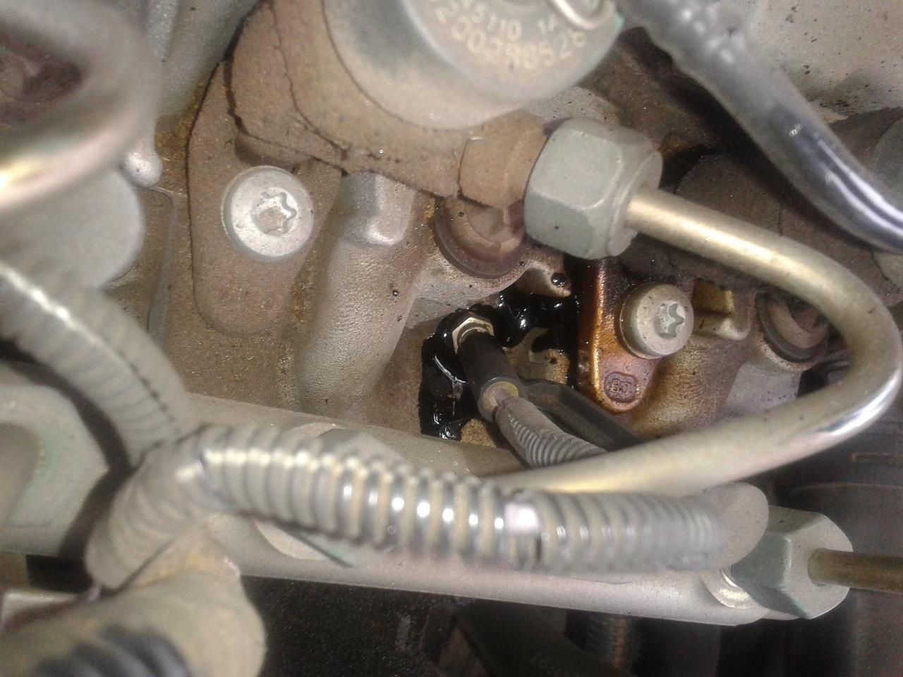

Je pose le contexte, je suis sur mon lieu de vacances, je dois faire 300km jeudi AR pour faire un tour à Grenoble et je rentre dans la nuit de vendredi à samedi en faisant 750km... Est ce que ça va tenir ???
En même temps allez y pour vos pronostique je vais faire un tour chez Rono en début d'aprem. (je me doute de ce que c'est)

C'est pas les bougies de préchauffage?
Diag confirmé, avec un bruit à froid et pas à chaud et la coulure c'est bien un joint d'injecteur H.S.
à priori je peux rentrer mais à faire réparer dès que possible.

J'ai demandé le montant de la facture, on m'a répondu 200/250€ si tout va bien (beaucoup de MO pour le nettoyage du puit d'injecteur) à plus si l'injecteur est grippé et qu'ils y passent la journée. En espérant qu'il n'abîme pas la culasse :prie:

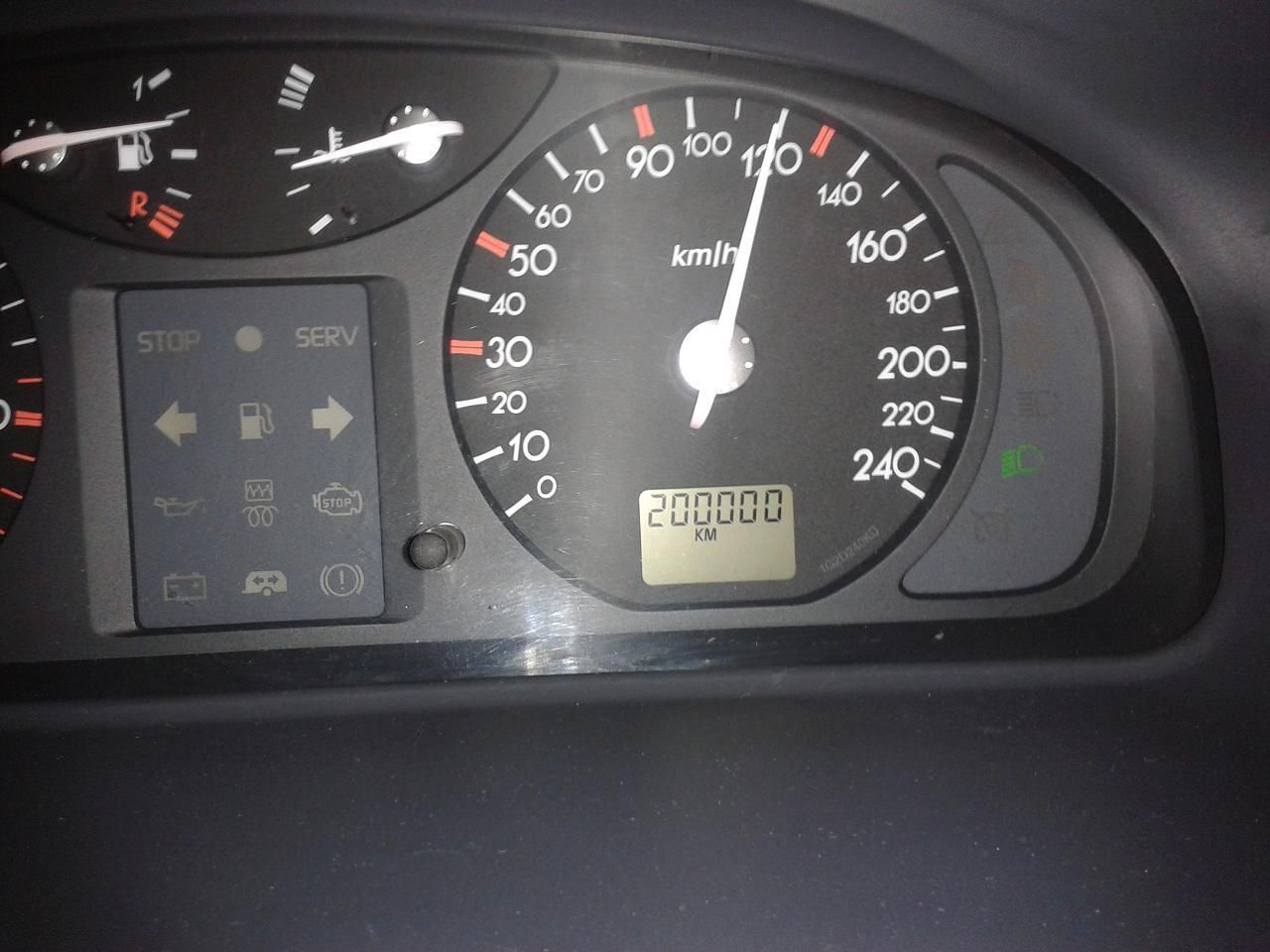

Pendant le retour de vacances... :D
Je suis resté sage à 120 km/h en moyenne pour ne pas 'tirer' sur le moteur tant que le joint n'est pas changé. Moyenne = 5l au 100 km.
Pas mal pour une mamie de 200.000 km

tu as fais la photo de nuit (y a les feux allumés)
yep, vendredi à 0h30
