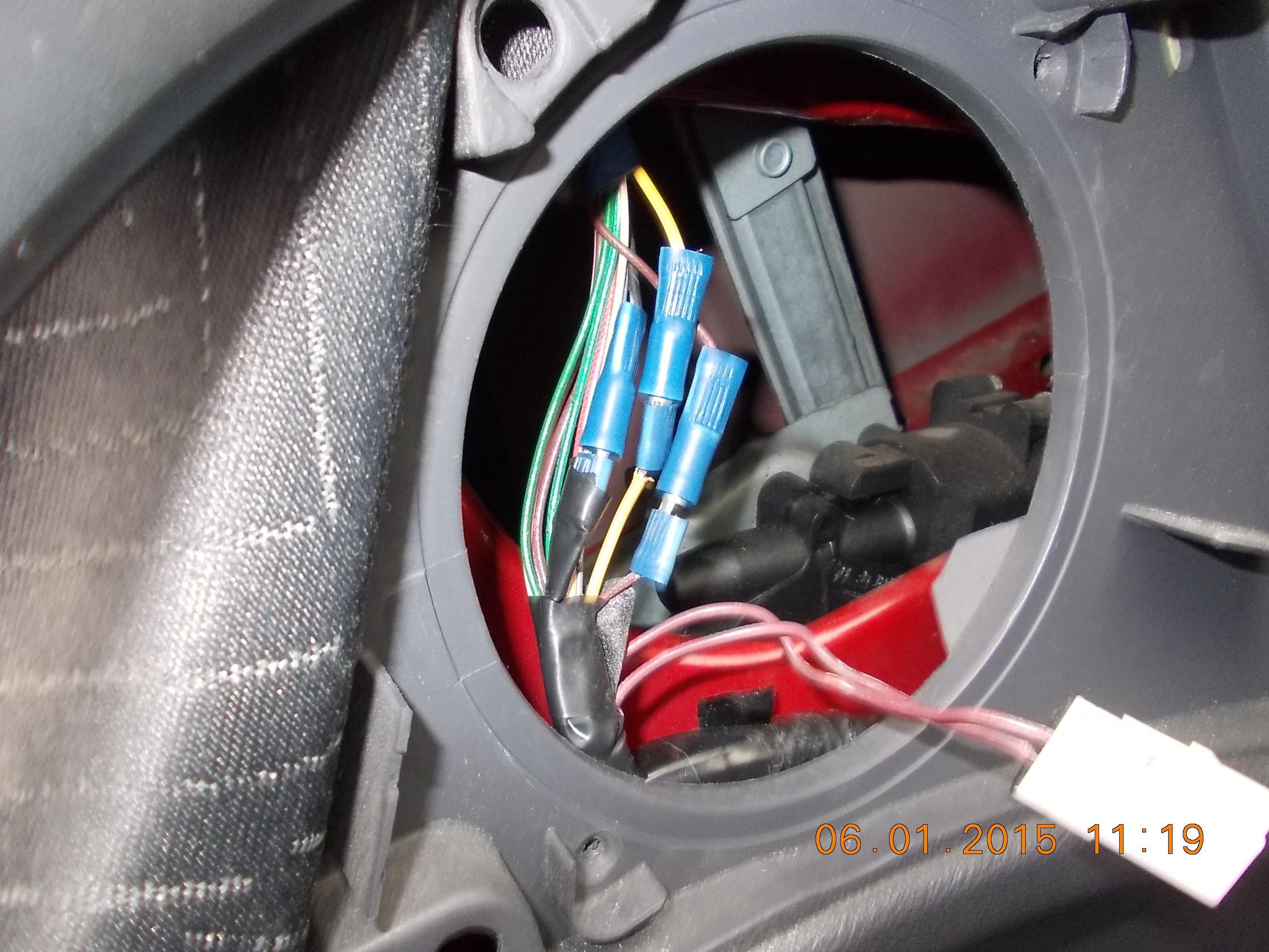

car le problème c'est que sur ma voiture ilya la fonction que les rétroviseur se rebat (avec le bouton), donc un jour j'ai décider de effectuer un branchement via a la fermeture d'un site que j'avais vu et que c'es possible, donc en couper 4 fil ben au bout du compte je me suis dis que c'étais trop compliquer donc j'ai remis fil avec fil (par couleur bien sûr) mais ensuite après 2 jour cela me l'as fait donc je ne sais pas ou cela pourrait venir vu que les fil j'ai remis en place et que aucun fil es pincé lors du montage.

Tu peux me faire une photo de tes branchements.. je suppose qu'il y a un soucis qui s'est glissé là dedans. (même avec le soin apporté)
ah d'accord je te ferai parvenir dans la soiré ou bien au plus tard demain ok.

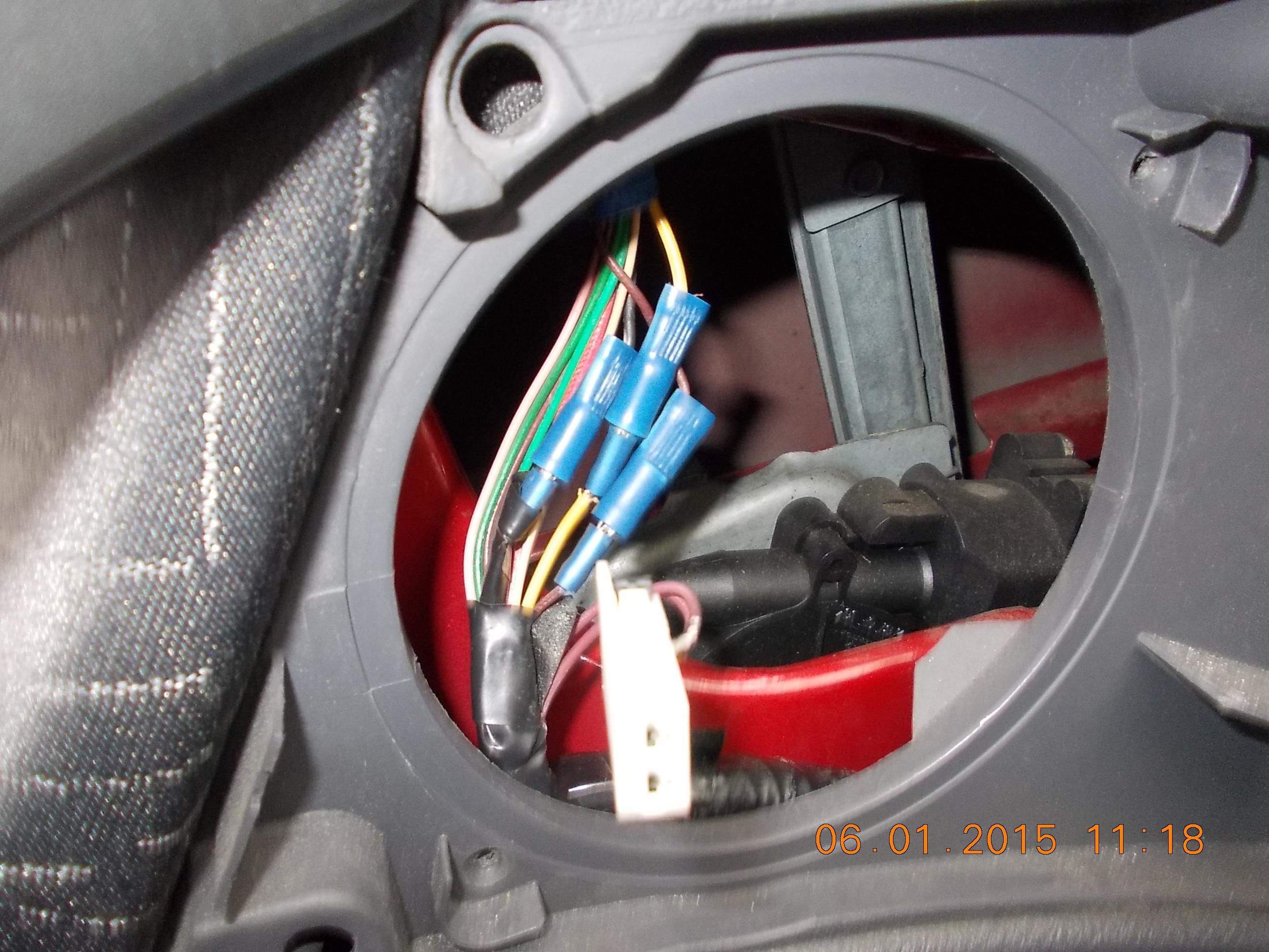

comme prévu je te mets quelque photo que j'ai prise ce jour les fil coupé sont coupé avec des raccord rapide. clic pour agrandir clic pour agrandir
tu me dira si cela es la panne ou pas
Message Mer 07 Jan, 2015 08:01
Ce que j'en vois, c'est que tu as essayé de faire ça proprement.. mais, il y a des bouts de fils qui dépassent.
Peut-être qu'avec le HP remis, des fils se touchent.
Peux-tu faire un essais sans le HP, avec les fils bien dégagés, afin de voir si le phénomène se reproduit.
Les 2 fils qui peuvent facilement être mis en contact, sont le fil
* jaune
* marron
Le jaune a des moustaches en haut, et manque d'isolation en bas
Le marron a une cosse facilement accessible.
Si c'est ça, il ne te restera qu'à mettre du ruban isolant autour de chaque branchements.
