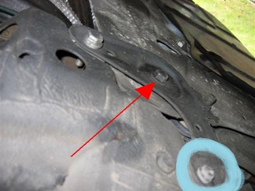

en changeant une roue, je viens de voir qu il manquait un boulon sur le berceau moteur droit . En fin de compte ,il est casse net ,j ai essayé de rentre un tournevis pas moyen.
le boulon c'est celui entouré en bleu
1/Comment remedié au problème ?
2/Est ce que ça peut etre la cause de mon probème, la voiture tire franchement a gauche quand j accelere au dessus de 100 c'est franc la voiture par direct et quand je prend un virage a gauche on sent la voirure qui ce recale ; ça fait peur :tourni:
(petite precision, mes amortisseurs sont neufs ,ils ont 9500 km, pas de jeu de rotule interne etRAS au niveau des triangles de supension )
D'avance merci pour vos avis éclairés

bon des nouvelles ,pour le boulon cassé du berceau moteur,j'ai mis la voiture sur chandelle.
puis avec 2 petit tournevis 20 minutes de patience , j ai réussi a devissé le reste du boulon et j en ai remis un neuf (renault).
donc problème 1 régler
Reste le problème de direction (voir mon 1er post), après essai deux garages penchent pour la crémaillère HS, il est vrai que ma direction n'est pas souple et on sent un point dur a un moment quand on braque a l arrêt..La ce n est pas le même tarif.

La vis cisaillée a du faire travailler anormalement tout le train avant
Le plus probable est effectivement un caoutchouc HS
Pour alléger la facture, le mieux est de convenir de payer le diagnostic et le temps de démontage pour éviter qu'il facture par précaution de la pièce chère....
Mais évite de rouler comme ça, tu ne fais qu'empirer les choses et tu risque de finir dans un fossé..... :ko:
