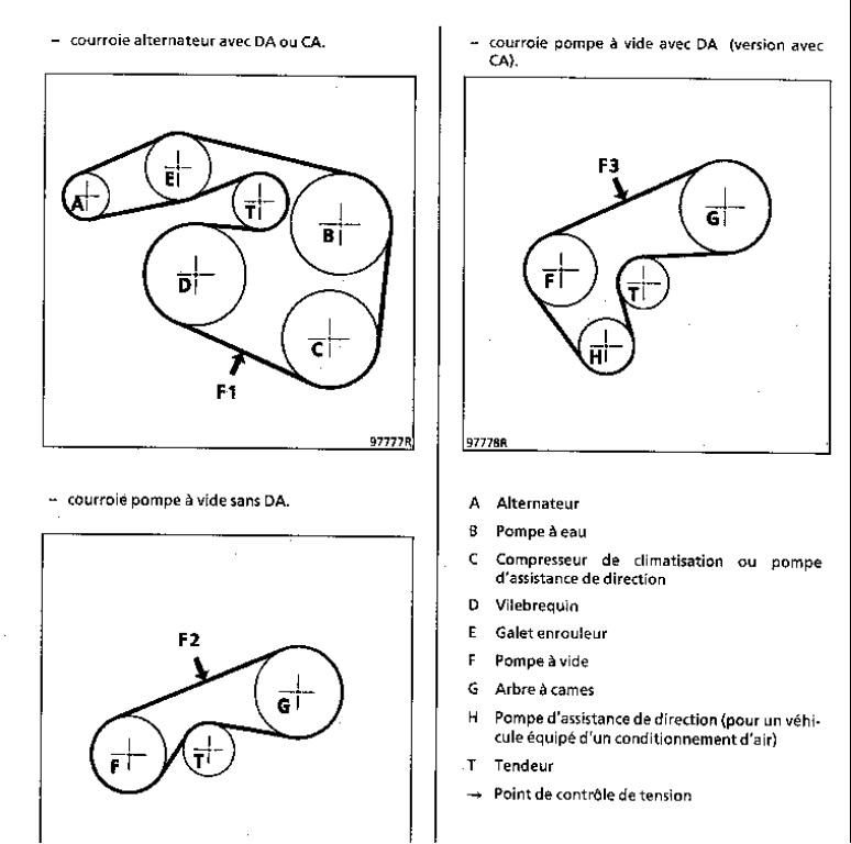

le probleme c'est que je cherche le chema pour placer ma courroie d"accersoir, j'ai poulie AL, poulie DA, poulie CLIM poulie PE, et un galet enrouleur et un galet tendeur, sur ma rta sa rien a voir, je te remerci, bonne anne
Message Ven 03 Jan, 2014 16:01
merci pour les schéma, le premier correspond au mien, mais la question c'est sur le galet enrouleur E il est a rainure quart on vois la courroie qui passe dessus, quand je lai démonté je me souvient plus quart je lai jeter
