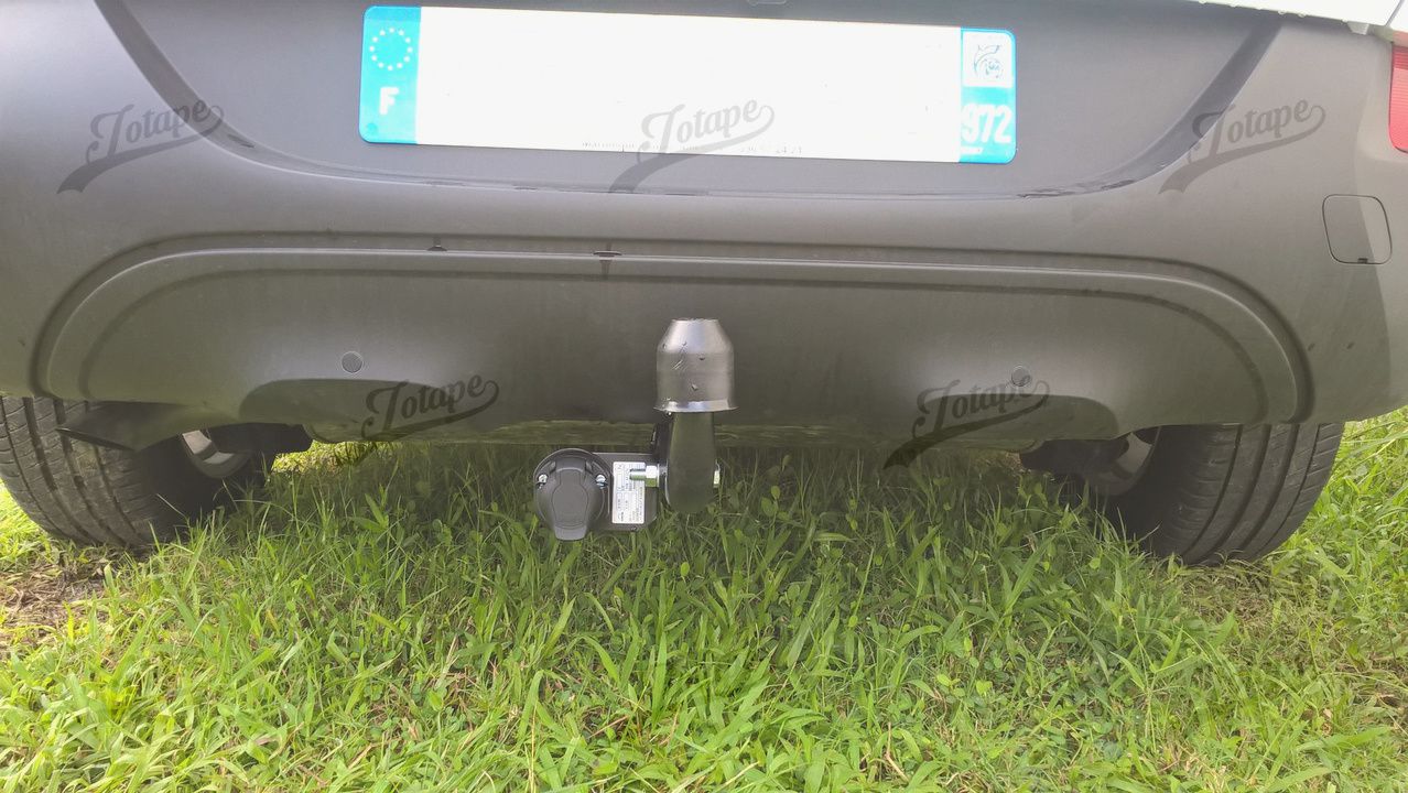

L'année dernière j'ai posé un attelage sur mon Kadjar. J'en ai fais un photo reportage que j'ai posté sur un forum dédié au kadjar. Ce forum étant moribond, pour ne pas dire mort, je remets ici ce que j'avais posté. Ça peut servir.
J'ai posé un attelage sur mon Kadjar. Il s'agit d'un modèle à rotule fixe venant de chez Boisnier (fabriqué dans le Jura), référence 04252. Pour le faisceau j'ai opté pour un faisceau spécifique toujours de chez Boisnier, ref SET0869. C'est le modèle 7 broches vu que je ne tracte que de simples remorques (13 broches pour les caravanes).

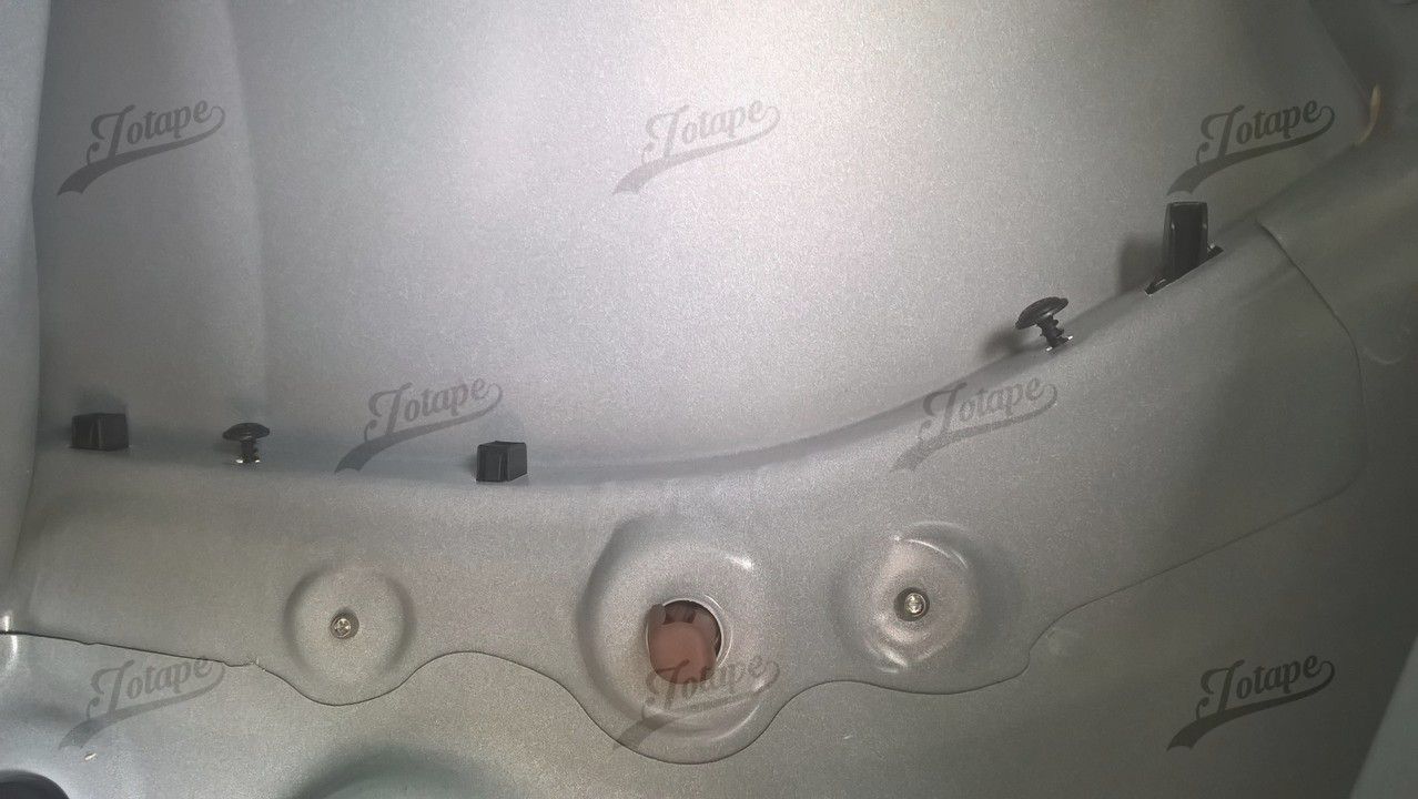

Les notices Boisnier sont plutôt bien faites. Une remarque quand même à l'étape 6, la "peau" du bouclier ne se retire pas si simplement que ça. Elle est clipsée sur une sorte d'agrafe qui est rivetée sur la caisse. Cette agrafe me semble maintenue serrée par 2 vis qui sont accessibles par l'intérieur derrière le capitonage.
On arrive mieux à déclipser la peau en retirant ces 2 vis (elles sont quasi retirées sur la photo). J'ai quand même cassé une dent de chaque côté mais ça n'a pas l'air d'avoir d'incidence une fois le parechoc remonté.

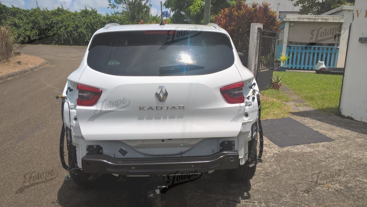

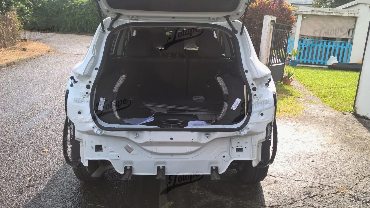

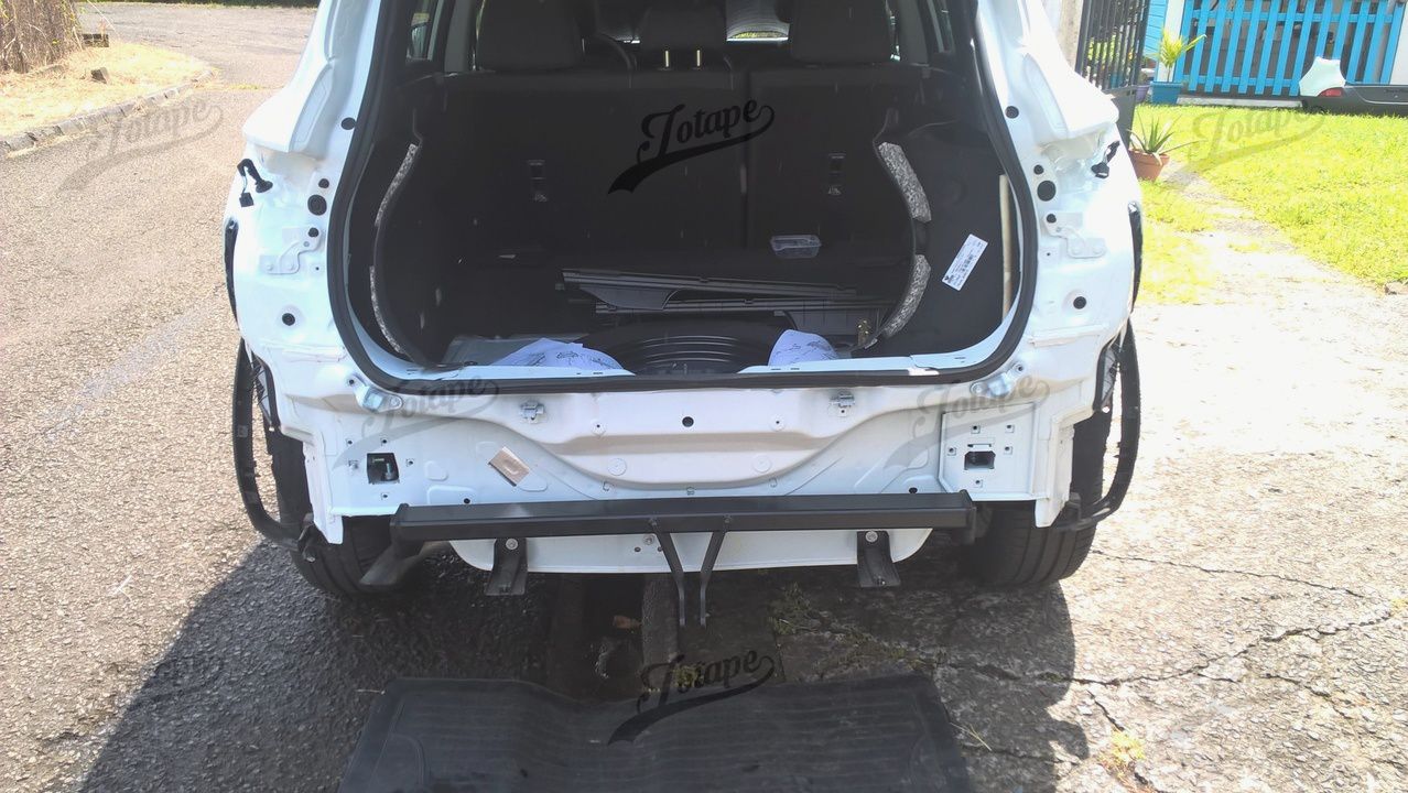

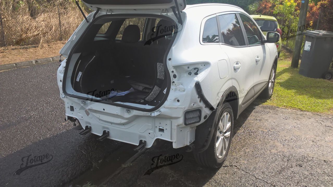

Quelques photos faites pendant l'installation:

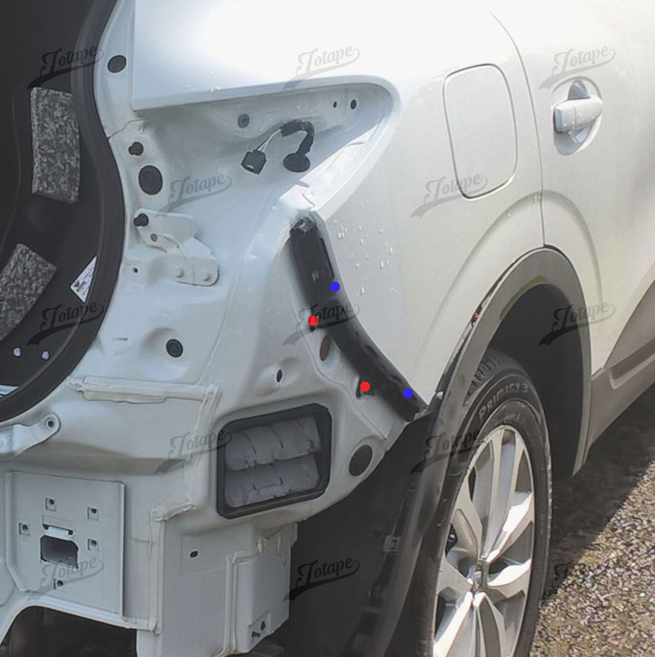

La bande noire qui part de dessous le stop pour rejoindre le passage de roue est la fameuse agrafe qui maintient la peau du bouclier.
A l'étape 8, ils demandent que l'on supprime un des support qui maintient le bas du pare choc, mais en fait sa présence ne gêne en rien, je l'ai donc remonté. A mon avis ce support gêne pour les modèles RDSO.
Le montage de l'attelage en lui même ne pose de problème, par contre sur le kadjar il y a énormément de pièces à démonter. Il faut retirer la plaque d'immat pour accéder à 2 vis qui maintiennent le bouclier.

Par contre, petit détail, tu parles de l'agrafe rivetée à la caisse, et ensuite tu parle de vis? Qui a t il rééllement, faut il faire sauter ces rivets et ou serait ils?
La grosse agrafe noire est rivetée sur la caisse sous la peau du bouclier (points rouges), et vissée depuis l'intérieur de l'aile (points bleus) afin de garder un jeu minimal entre la peau et l'aile. Dévisser ces vis permet d'avoir un peu de jeu pour dégrafer la peau du bouclier. Je n'ai pas touché aux rivets.

J'ai juste dû supprimer un des supports en bas du pare choc: il tombait pile là ou j'ai ma prise 7 broches, elle est sur un axe tournant pour pouvoir la cacher derrière le pare choc, du coup ça gênait.

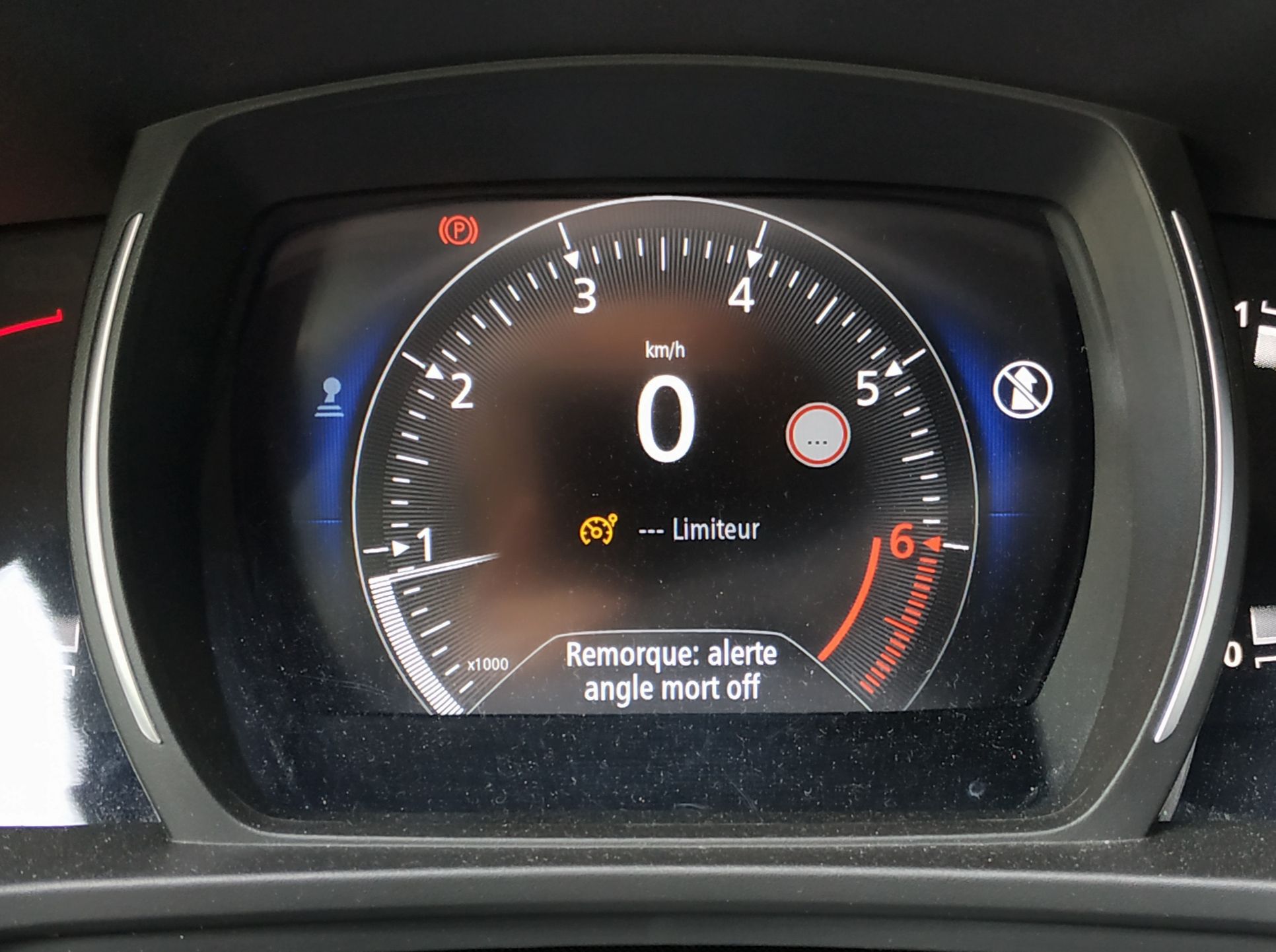

J'ai pris le faisceau boisnier. du coup, une fois la remorque branchée, ça déconnecte automatiquement le radar arrière, et les détecteurs d'angle mort.
Pas bête le machin!

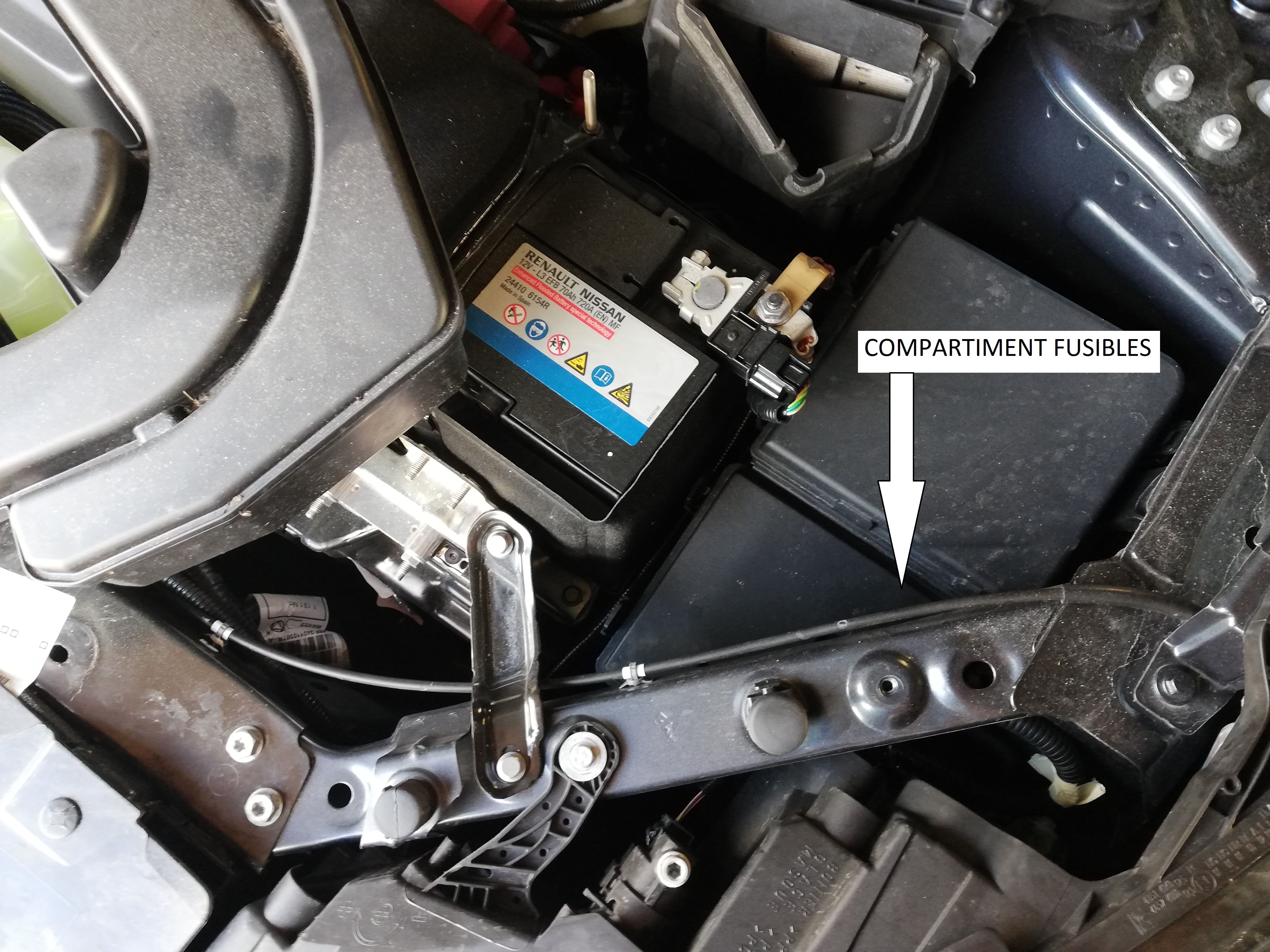

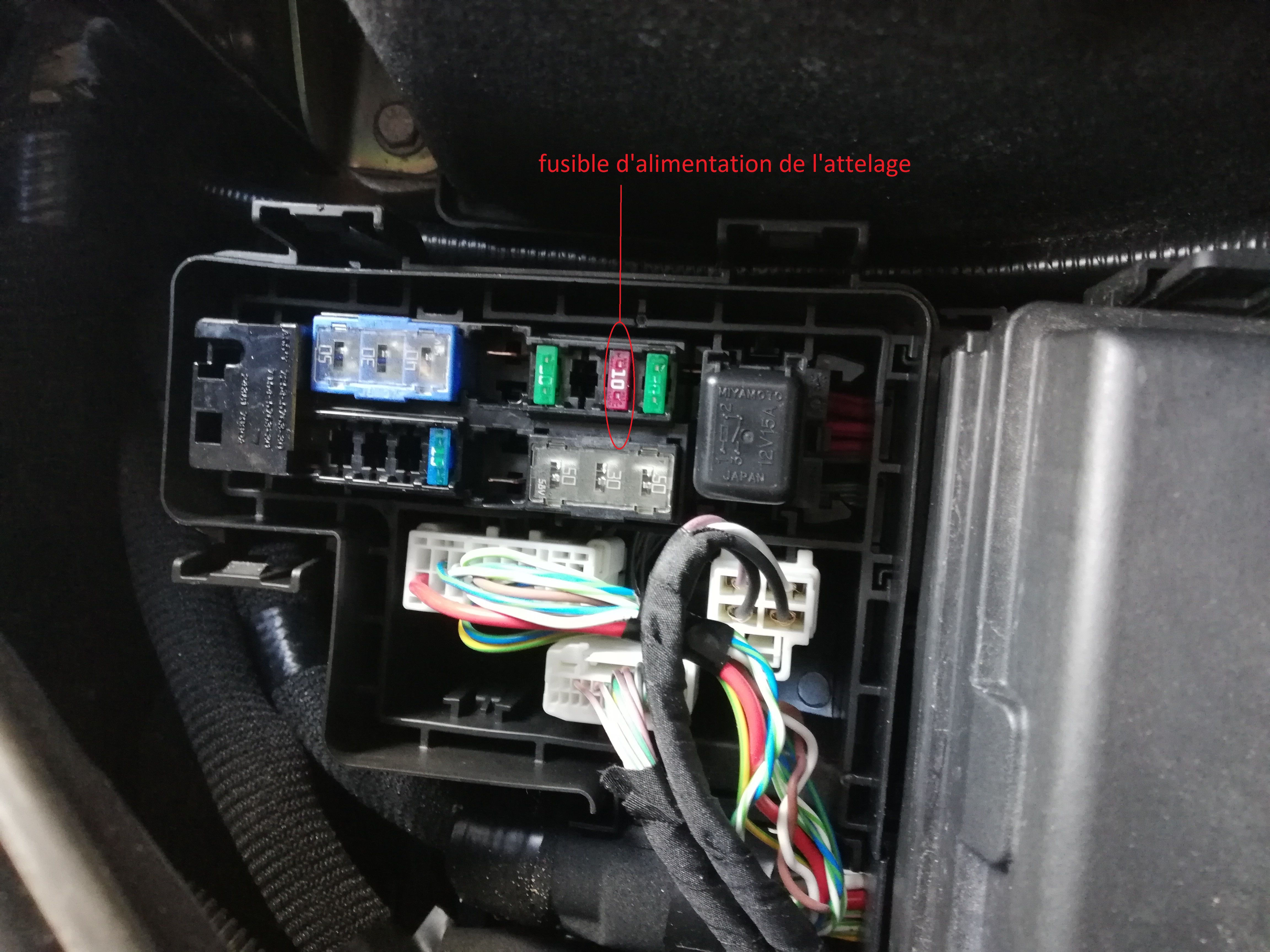

Je n'ai pas débranché la batterie suivant l’expérience de jotape99 et ai effectué dans un premier temps le raccordement de la prise d'attelage avant de brancher les connecteurs.
Le fusible fourni n'était pas installé dans la boite à fusible du compartiment moteur, le + permanent prévu pour raccordement dans le coffre n'était donc pas alimenté.

Malgré les conseils avisés, j'ai malgré tout cassé une "dent" sur l'agrafe de fixation du bouclier, ce qui ne pose pas préjudice pour le remontage de celui-ci.
Pour éviter cela, il est possible de couper les rivets de fixation de ces agrafes et d'en remonter de nouveaux ensuite.

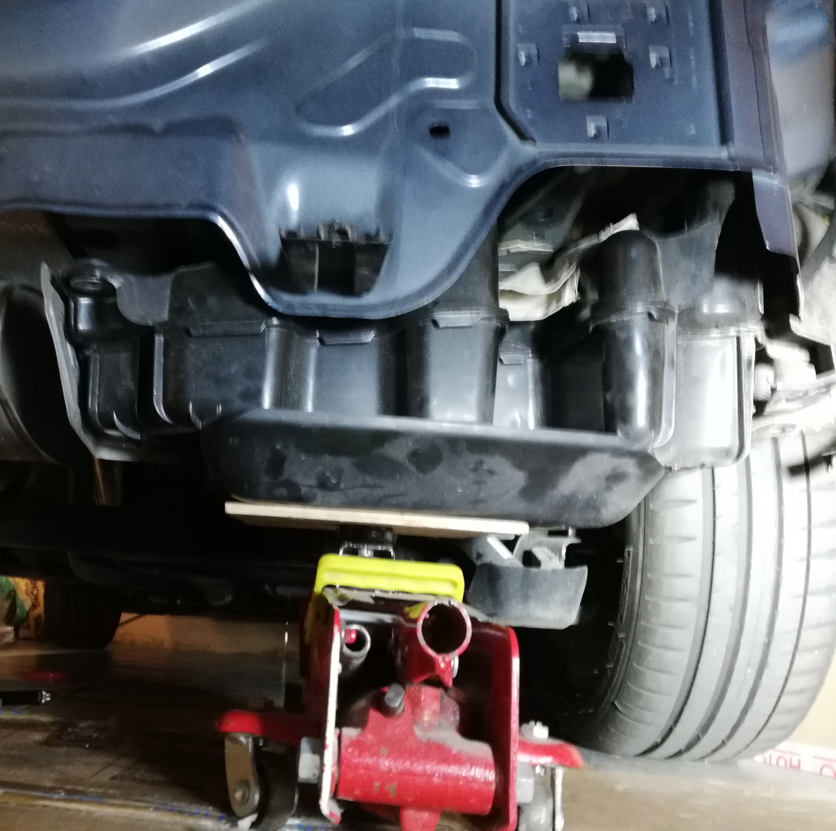

La seule particularité dans mon cas est la présence du réservoir d'additif AD Blue fixé à l'arrière droit du véhicule et gênant considérablement l'accès aux points de fixation de l'attelage, au point que sa dépose s'avère nécessaire.
Il suffit en fait de descendre le réservoir suffisamment pour avoir accès aux points de fixation de l'attelage.
Je suis parvenu à effectuer cette opération sans lever le véhicule, ce qui n'est pas très confortable. Après coup, je "monterais" les roues arrière du véhicule sur des bastaings pour gagner quelques centimètres ou sur des rampes. (les personnes possédant une fosse n'auront évidemment pas ce problème)
Il faut :
- supporter le bas du réservoir qui pèse plusieurs kgs, j'ai utilisé un cric roulant pour cela.
- déconnecter 2 flexibles munis de raccords rapides sur le réservoir AD Blue en prenant le soin de les obturer pour éviter l'introduction de saletés.
- déposer les 4 vis de fixation du réservoir.
- descendre le réservoir de quelques centimètres pour accèder aux points de fixation de l'attelage.

FUSIBLE D'ALIMENTATION + PERMANENT
EMPLACEMENT DU FUSIBLE

Pas besoin de passer à la valise, le radar de recul est automatiquement désactivé lorsque la prise est utilisée (même avec un adaptateur 7 broches). Un message le signalant apparaît alors au tableau de bord.
