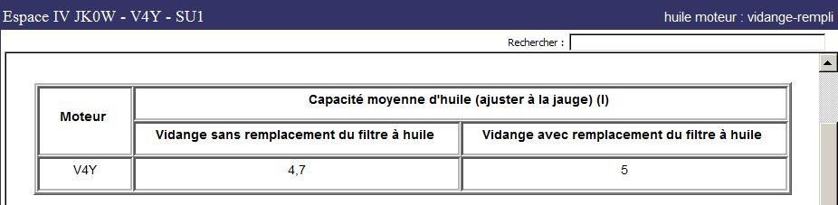

sur le V6 3,5l ( V4Y ), c'est
4,7 l sans le filtre
5,0 l avec remplacement du filtre
et 10 mn de temps d'écoulement après remplissage avant le contrôle à la jauge.
