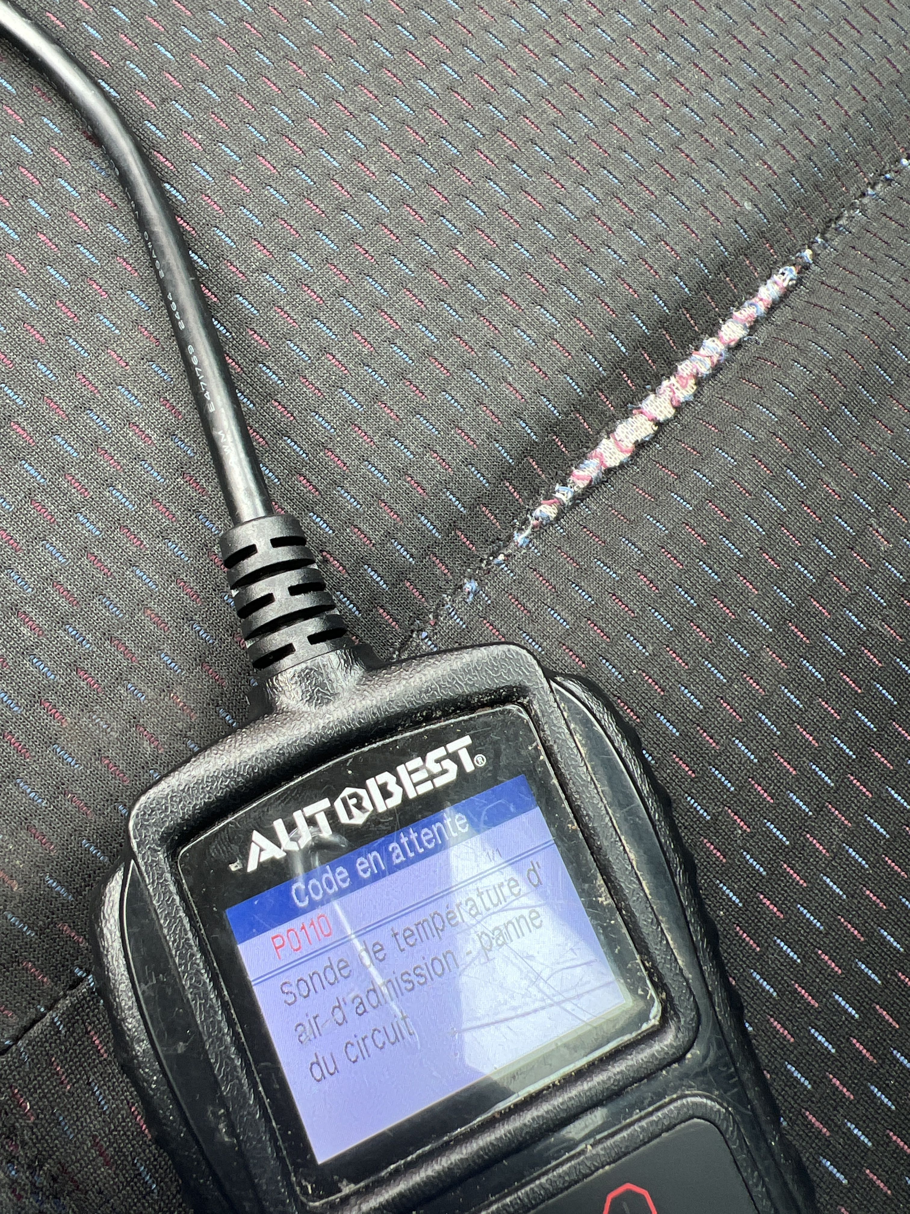

Sa fait un moment que j’ai un soucis avec ma clio 3 1.5 d’ci 85 cv de 2006
J’ai un souci au niveau de la sonde de température d’aire d’admission avec ce code défaut P0110
J’ai acheté une sonde mais elle n’est pas présente sur mon collecteur d’admission d’air
J’ai changé le débitmètre d’occasion toujours le même problème et aussi j’ai changer le capteur de suralimentation du turbo avec la durites d’occasion aussi mais rien ne change toujours le même problème
Y’a t’il une solution pour essayer ce défaut
Merci à vous et bonne journée
Savage
Message Sam 25 Mai, 2024 09:05
*effacée le code défaut
