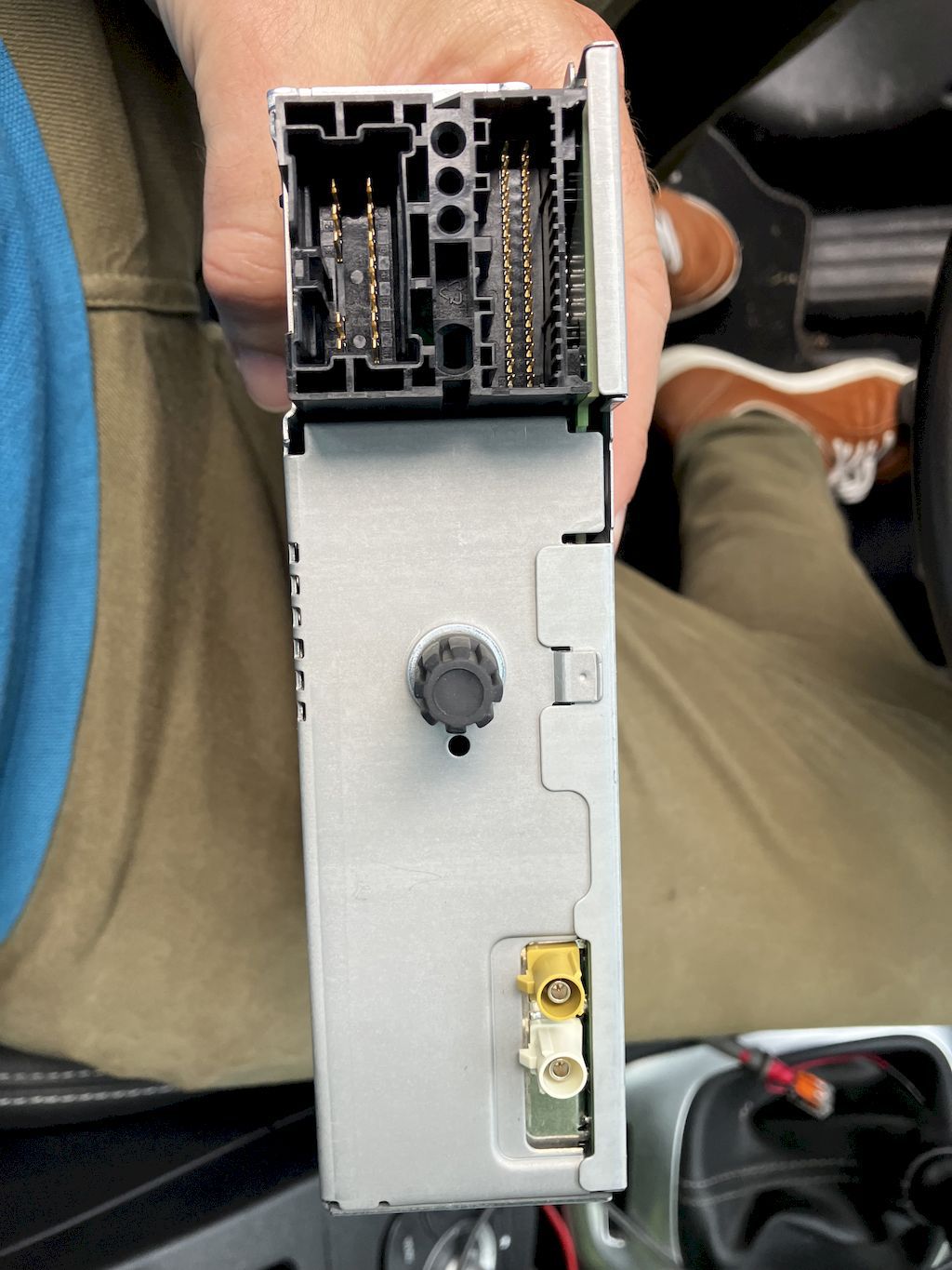

Par hasard, sauriez vous à quoi servent les 2 câbles jaune et blanc, côté droit ?
Merci,

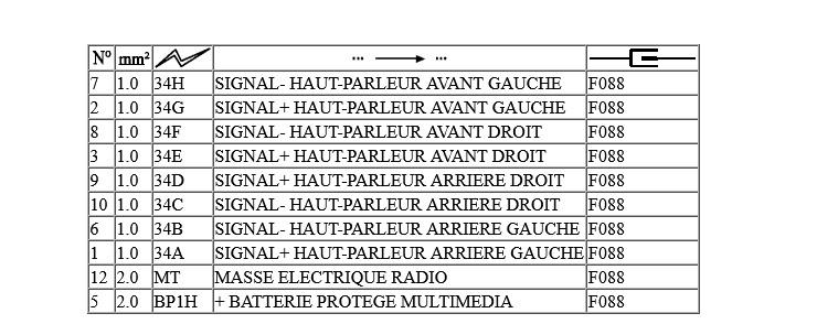

Le raccordement électrique j'ai.
Le schéma interne par contre, ça non.
Message Jeu 15 Jan, 2026 17:01
https://images.planeterenault.com/11777/rlink.jpg
Avec ça tu devrais t'en sortir pour tester l'arrivée +.et masse du poste

Les câbles jaunes et blanc sont des câble FM et GPS.
Il y a un élément supplémentaire sur ton installation que je n'avais pas anticipé, que tu as un ampli déporté pour le système Bose.
Ce dernier est peut-être en cause.. vu que c'est lui qui pilote tout les HP de la voiture.
