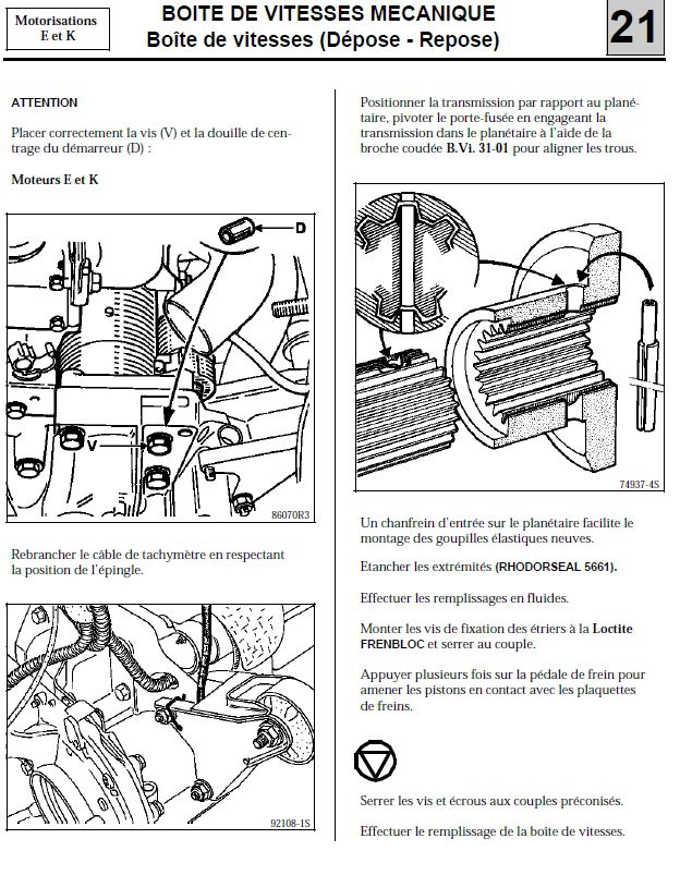

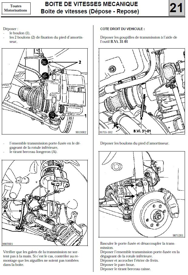

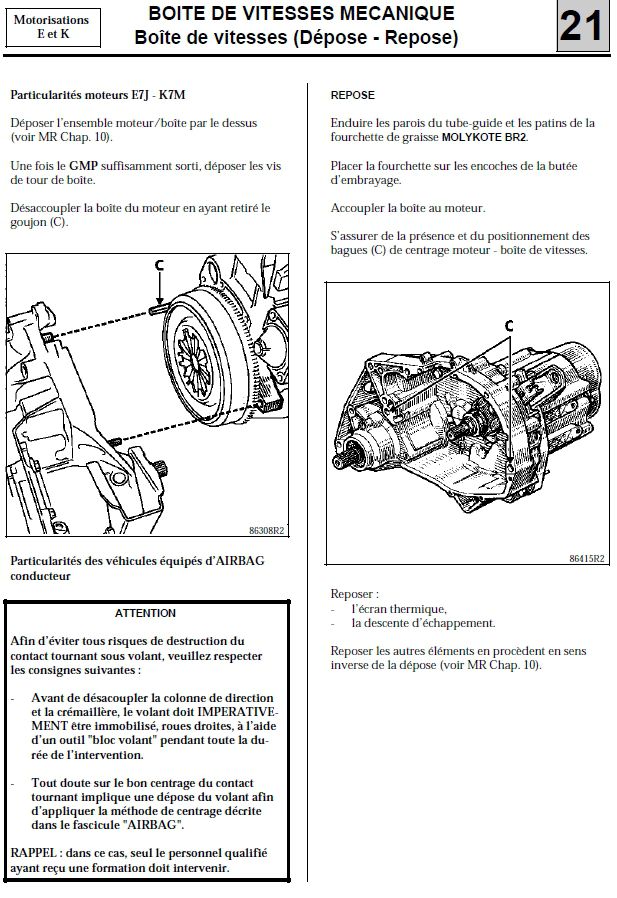

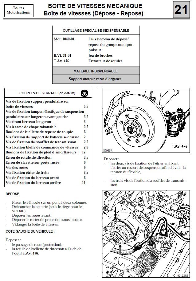

extrait doc mégane 1 phase 1 : (je suppose moteur E7J)
ok merci pour tout ca mais je peu pas sortir par le dessus
alors comment faire!!!
