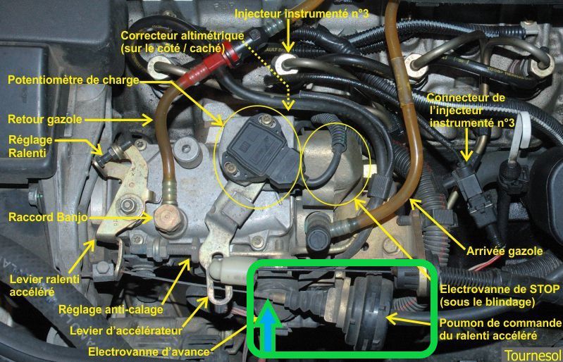

On m'a parlé de l'électrovanne d'avance sur la pompe à injection à changer ou les bougies (elles ont un peu plus de 60000 km ) .
Qu'en pensez vous ?
