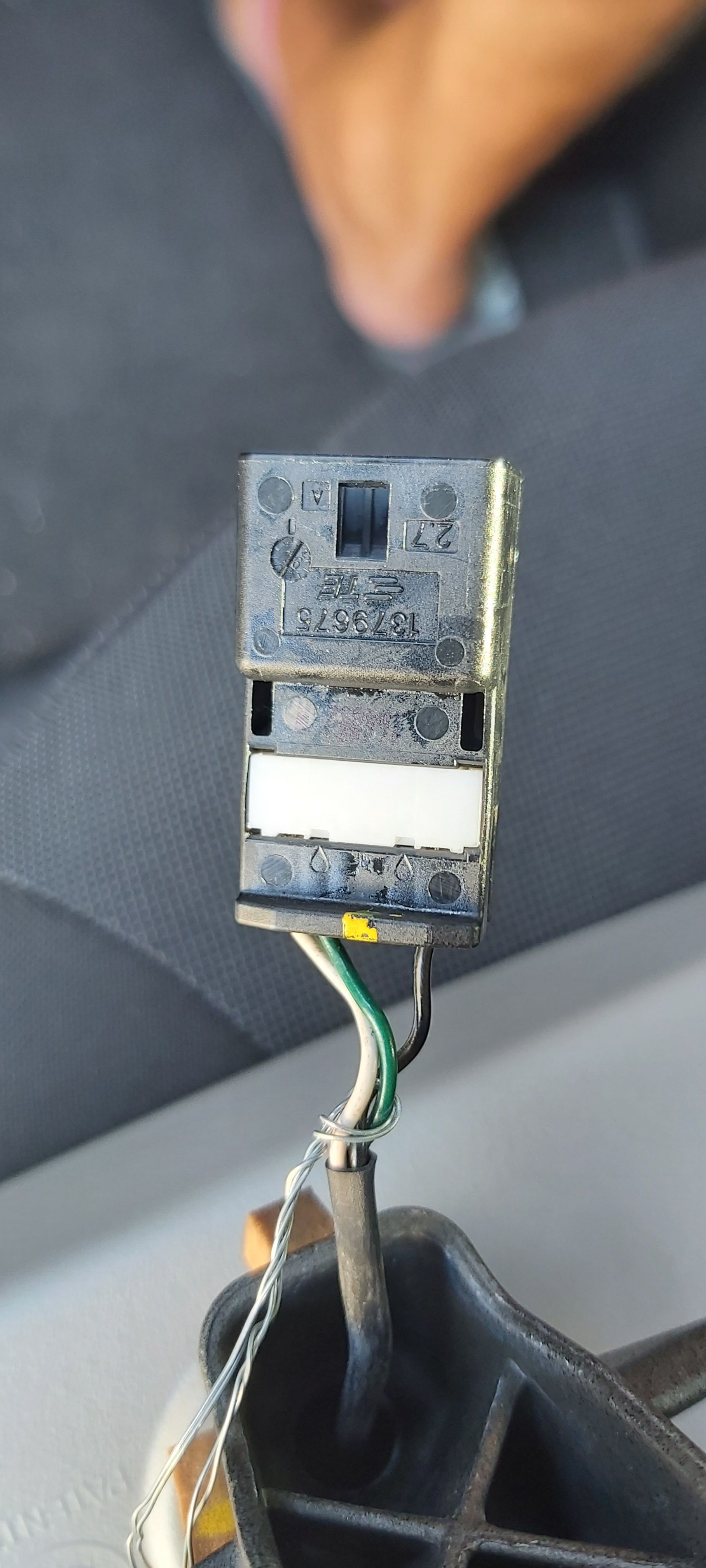

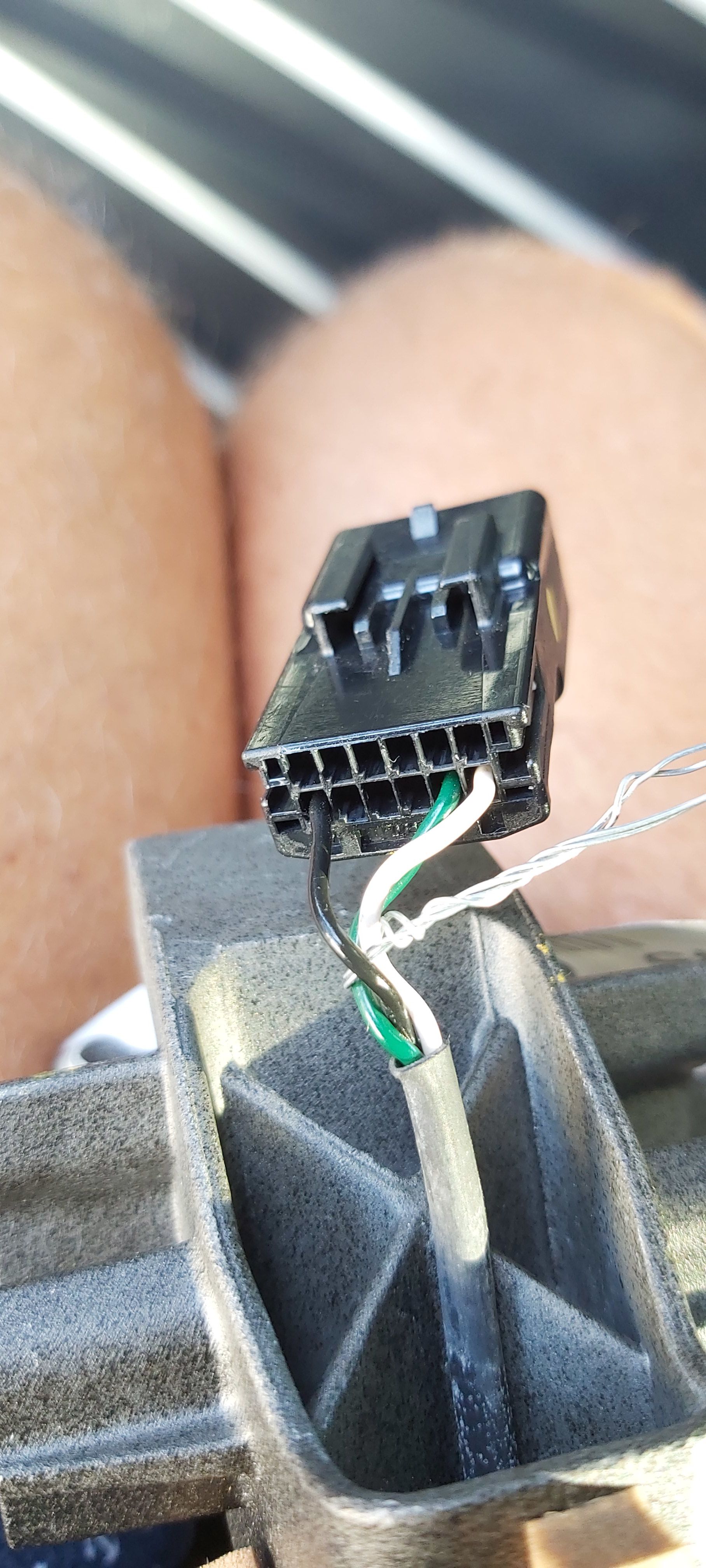

Bonsoir à tous
J'ai un fil blanc, 1 noir et 1 vert.
Vous pensez que le fil blanc correspond à l'alimentation en 12 v ?
Le noir la masse et le vert pour l'information de marche arrière ?

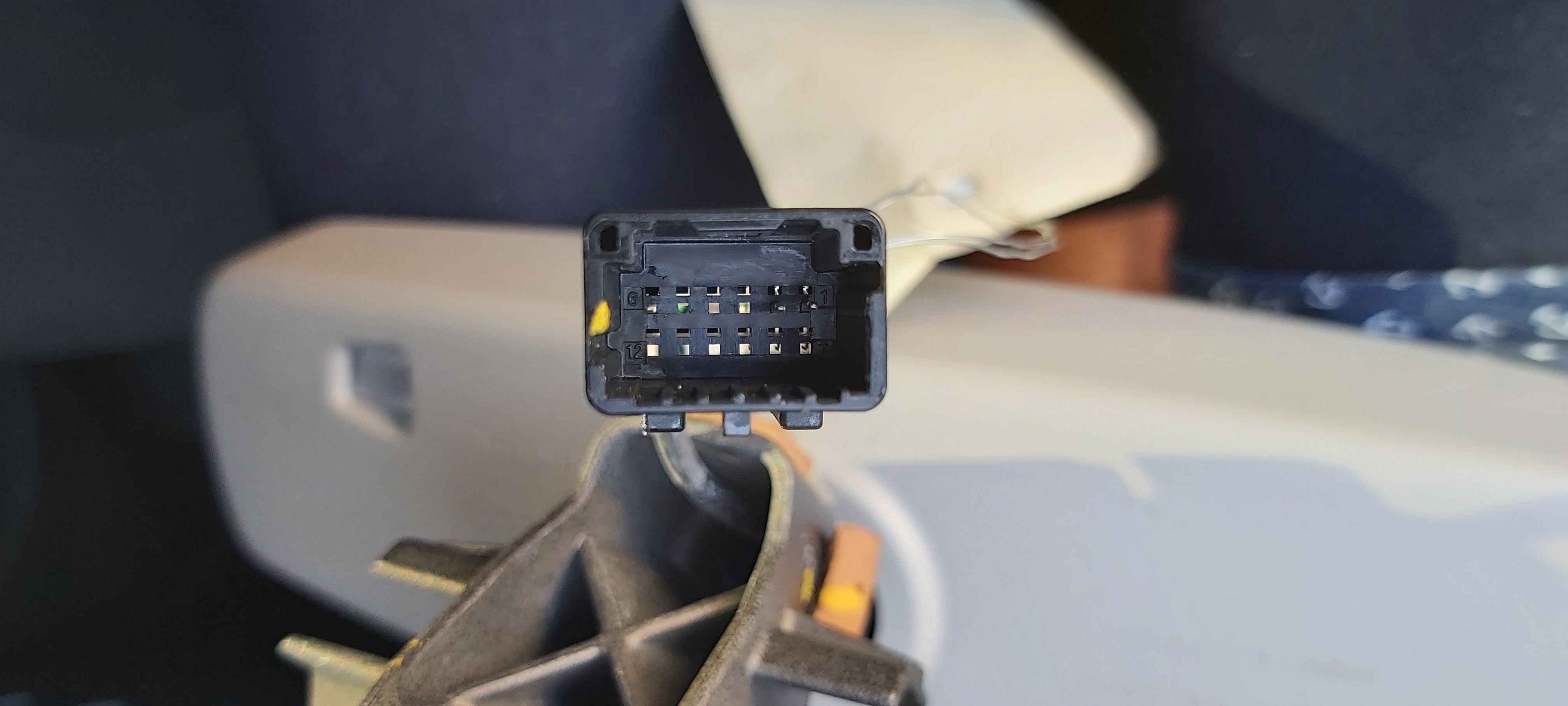

Bonjour à tous
Voici les photos demandées...
J'ai récupéré en casse le connecteur côté voiture (prise femelle 12 voies), maintenant j'hésite à brancher le fil blanc sur le plus 12 v.
Hello. Sur la doc que j'ai pu voir, il n'y a que 2 fils en 1 un jaune pour le +12APC, et en 6 le noir, la masse. Les couleurs c'est pour le faisceau véhicule.
