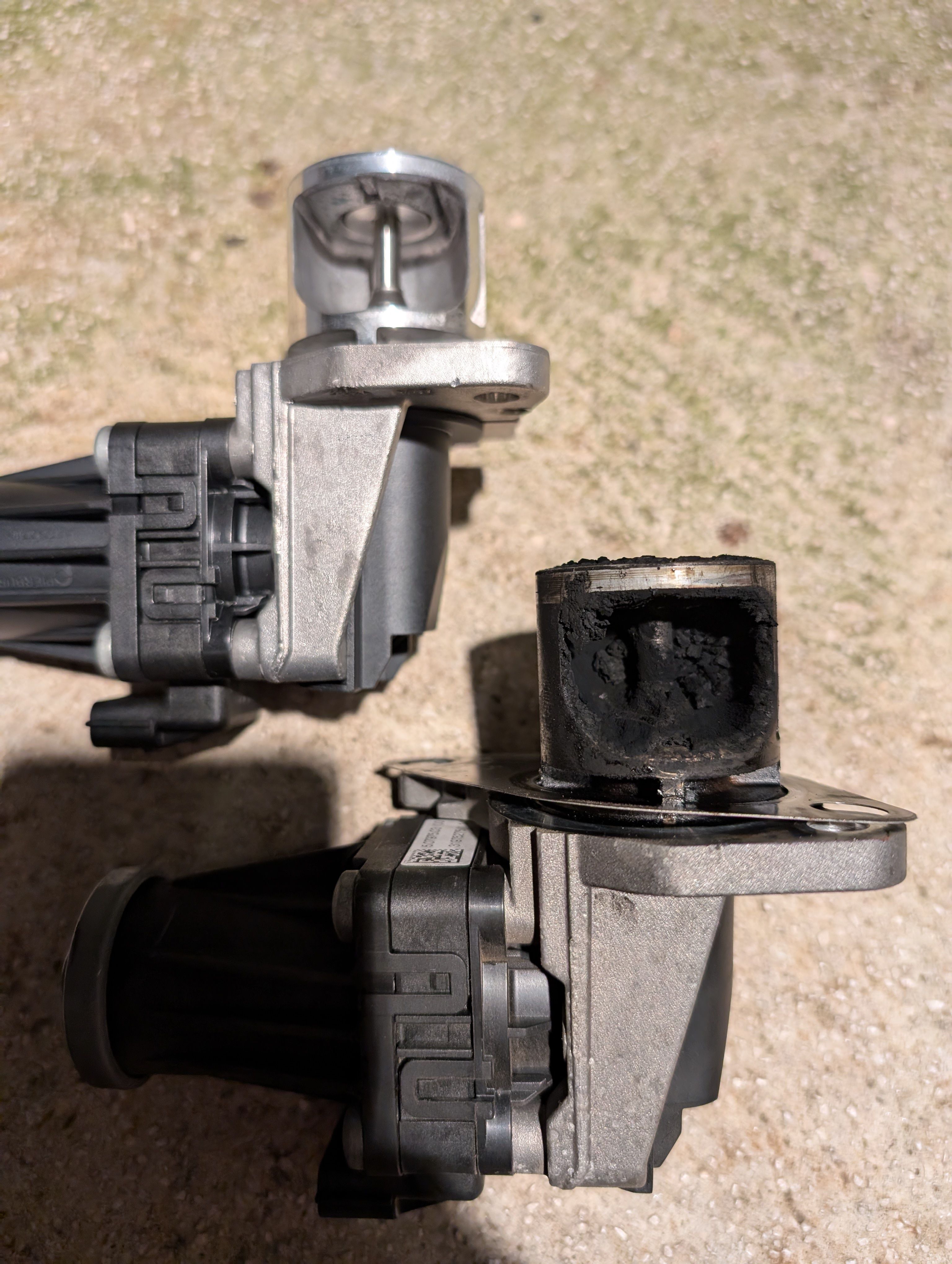

Au mieux, il faut la démonter pour la nettoyer...au pire, elle casse au démontage et tu devras changer la vanne.
C'est noté, je vais me pencher la dessus,
Merci !

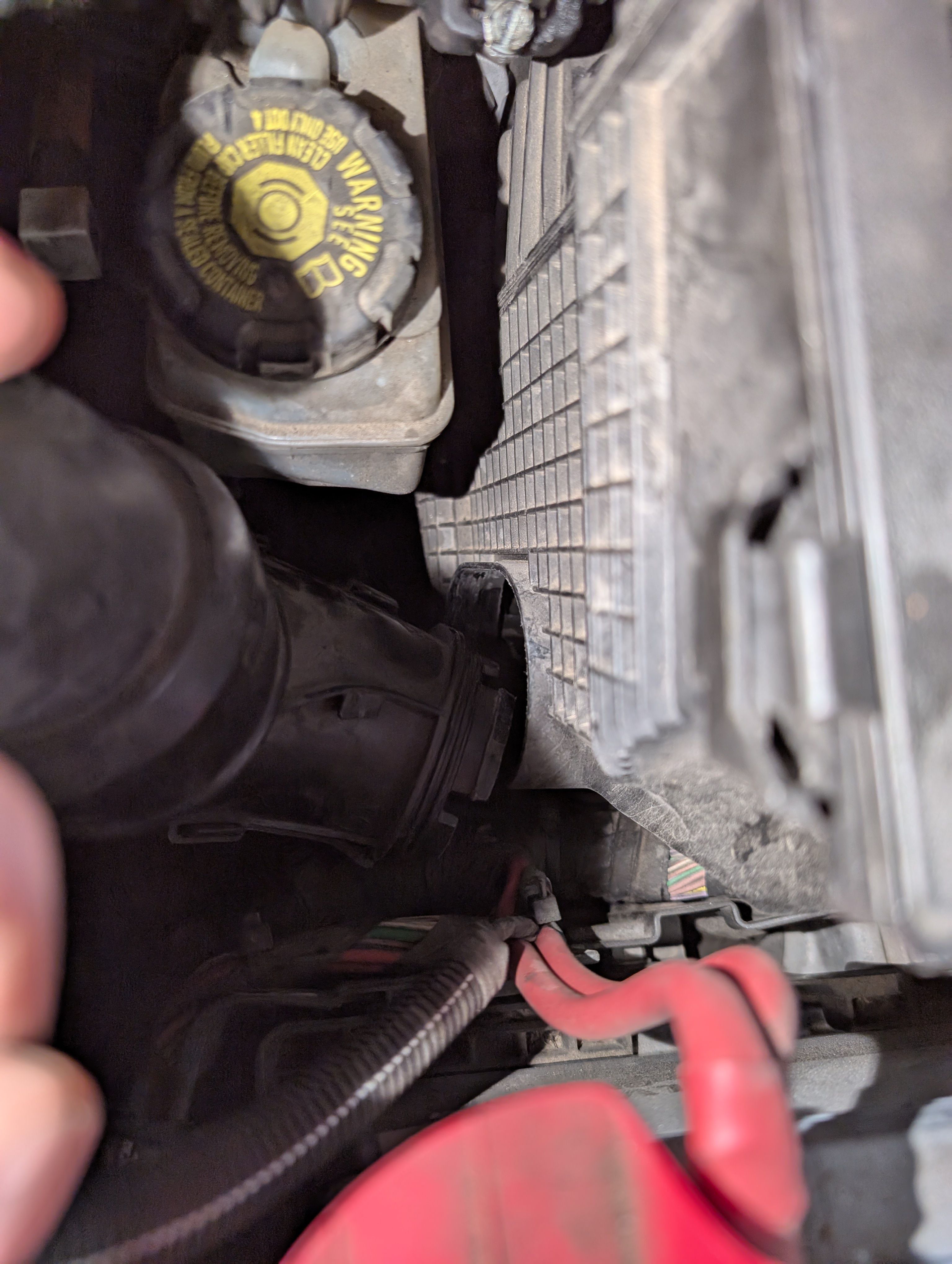

Bon déjà, le conduit d'arrivée d'air sur le filtre était déboité. Vous pensez que ça peut avoir un rapport ?
Bon c'était sale. Je remplace, je sais pas si un nettoyage aurait suffit mais dans le doute ...
Message Sam 25 Jan, 2025 19:01
Après le filtre? :ko:
Effectivement, ça n'aide pas pour l'encrassement.... en plus d'aspirer de l'air trop chaud venant de la face échappement
Ça m'a plutôt l'air d'être sur l'entrée, heureusement !
