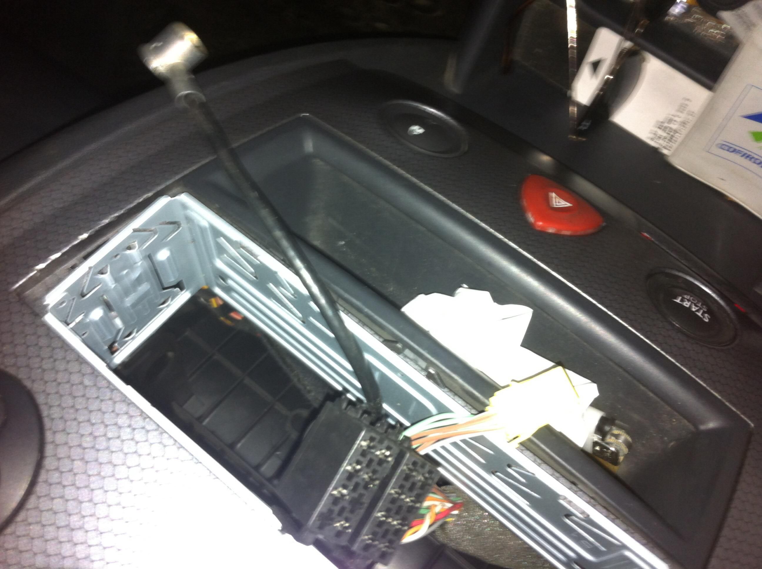

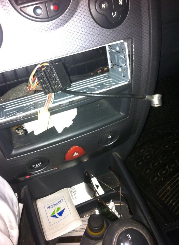

Peux-tu faire une photo de ce que tu as démonté, et des cables dispos ...
Y a pas forcément besoin d'acheter quelque chose :wink:
Alors oui , j'ai juste retirer avec la technique des ceintres , le lecteur audio d'origine du tableau de bord ! Donc j'ai le fil d'alimentation et les 2 petits boîtiers noirs pour connecter ... Je n'ai rien touché d'autre ...

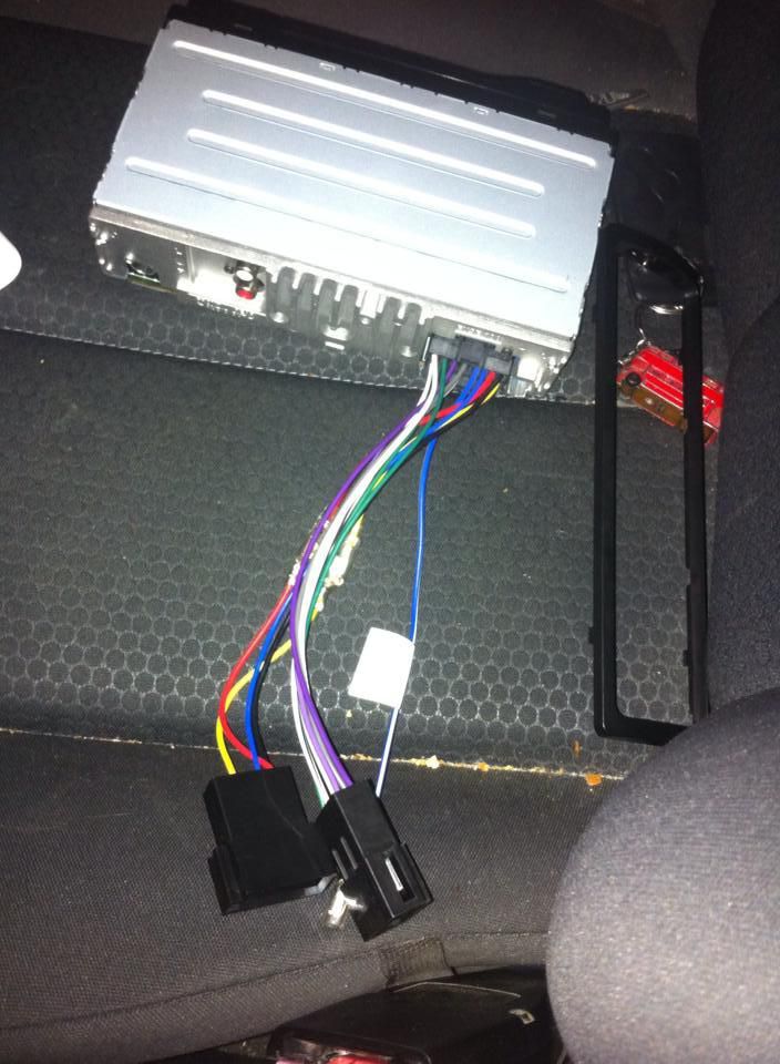

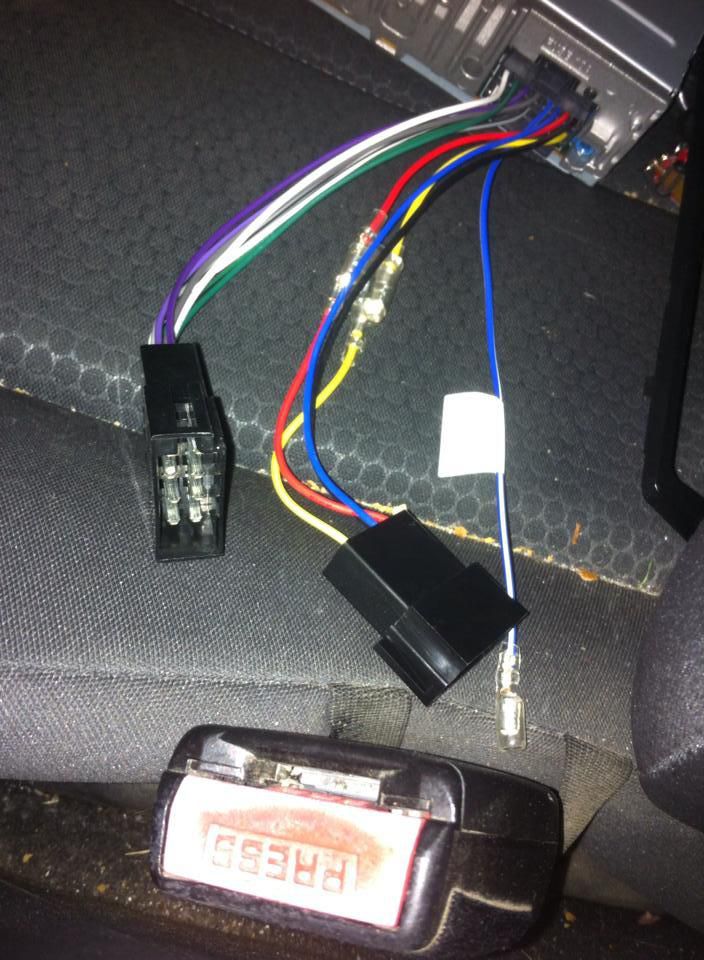

- Photo de ton poste et de ses cables

bon, bah en fait, tu as tout ce qu'il te faut .
tes prises ISO qui viennent du poste viennent sur les 2 prises (qui sont fixées ensemble) sur le véhicule.
Je pensais que tu avais un équipement haut de gamme (plus dur à contourner).
Mais pour l'antenne, il te faut un adaptateur (ça vaut quelques euros), qui se trouve partout.
Sauf que justement rien n'est compatible ... Les boîtiers noirs ne correspondent pas et l'alimentation non plus .

intervertis les...
Ton cable autoradio qui a le fil rouge se connecte au connecteur qui est sur la droite, et l'autre qui a 8 fils va sur celui de gauche, c'est sur et certain et garantis!!!
Prouve moi le contraire là!!! :pense:
Si ton autoradio est neuf y a de grandes chance que l'adaptateur pour l'antenne était fournis dans la boite.

Les fiches ISO sont munies de détrompeurs (les languettes qui bloquent les prises ensemble) donc aucune erreur de branchement possible!

Comme démontré dans les doc de transam, l'alim c'est le connecteur noir qui a le cable rouge (coté autoradio)
