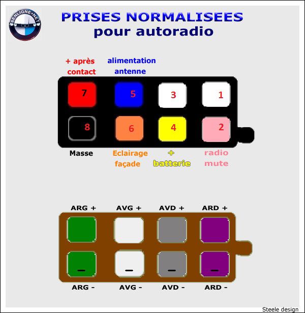

bjr a tous voila j ai un kit éclaté mtx rts50 je voudrai monté les filtres sans déglingué le montage d origine
le filtre et constitué de 3 sortie 1 hp 1 tweeter 1 input ( +/ - ) donc c est le imput que j aimerai repiqué sur l instal d origine mais ou ? car je trouve pas de plant de cablage !
donc si quelqu un a une petite idée merci d avance

Sur les prises iso de l'autoradio
http://cinok2006.free.fr/Xantia/Connecteur_autoradio_ISO.jpg
le connecteur ISO d'alimentation sur l'illustration de "j2c" est mauvaise.

:crazy:
Mais on s'en fout de la partie alim ;) qui est spécifique à CITRON sur ce schéma.
Il veut installer un kit éclaté sur les sorties HP de son poste ;)
C'est sur la prise marron, et le schéma reste bon ;) :sifflote:
ok les garçons mais je voudrais ne pas démonter mon tableau de bord est ce que c est possible ? je voudrai pouvoir repiquer pour installer le filtres des tweeter
Message Ven 18 Dec, 2015 20:12
Tu n'as pas besoin de démontrer la planche de bord.
Tu peux juste sortir le poste.
Il faudra par contre recabler vers tes Tweeter (où veux tu les installer)
