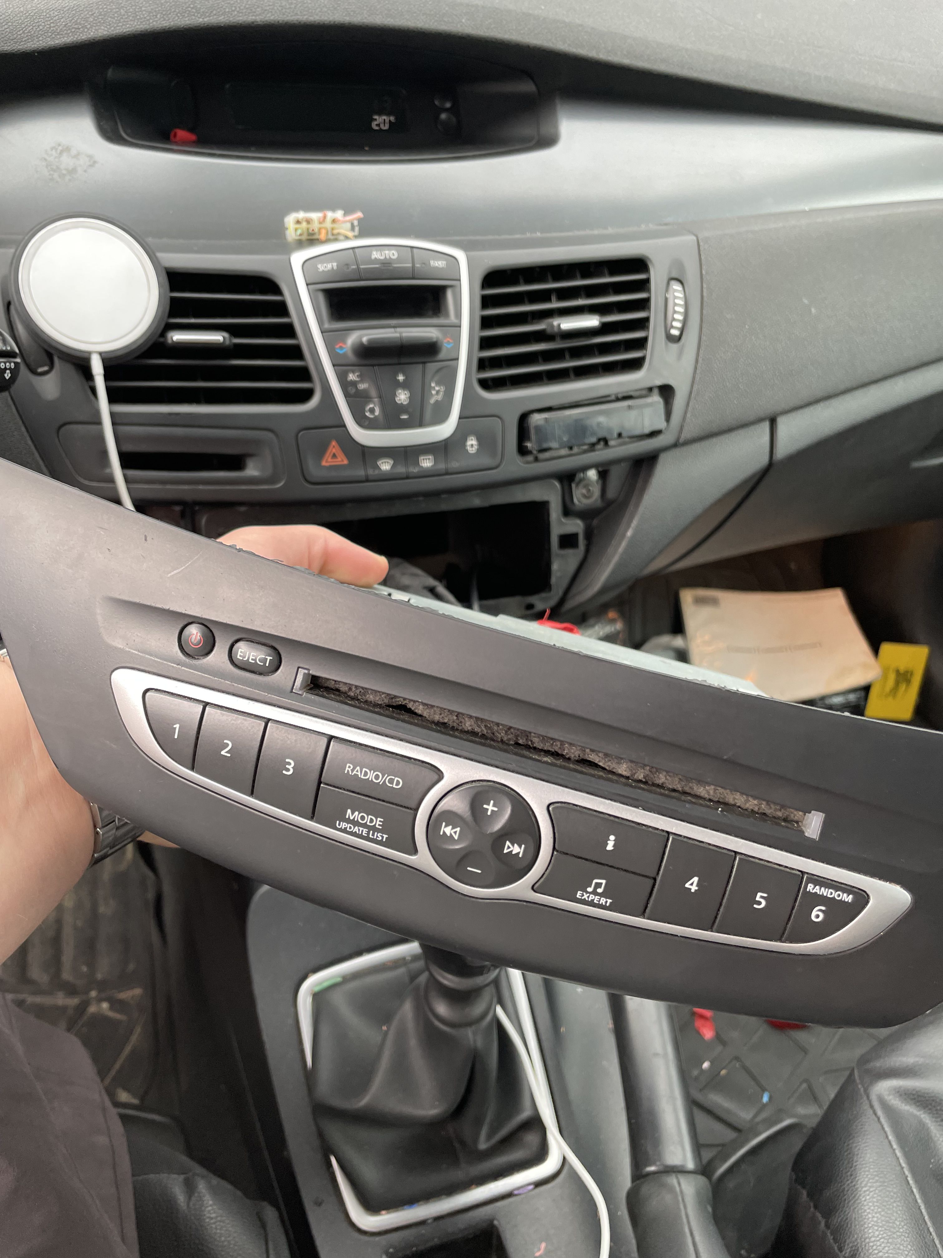

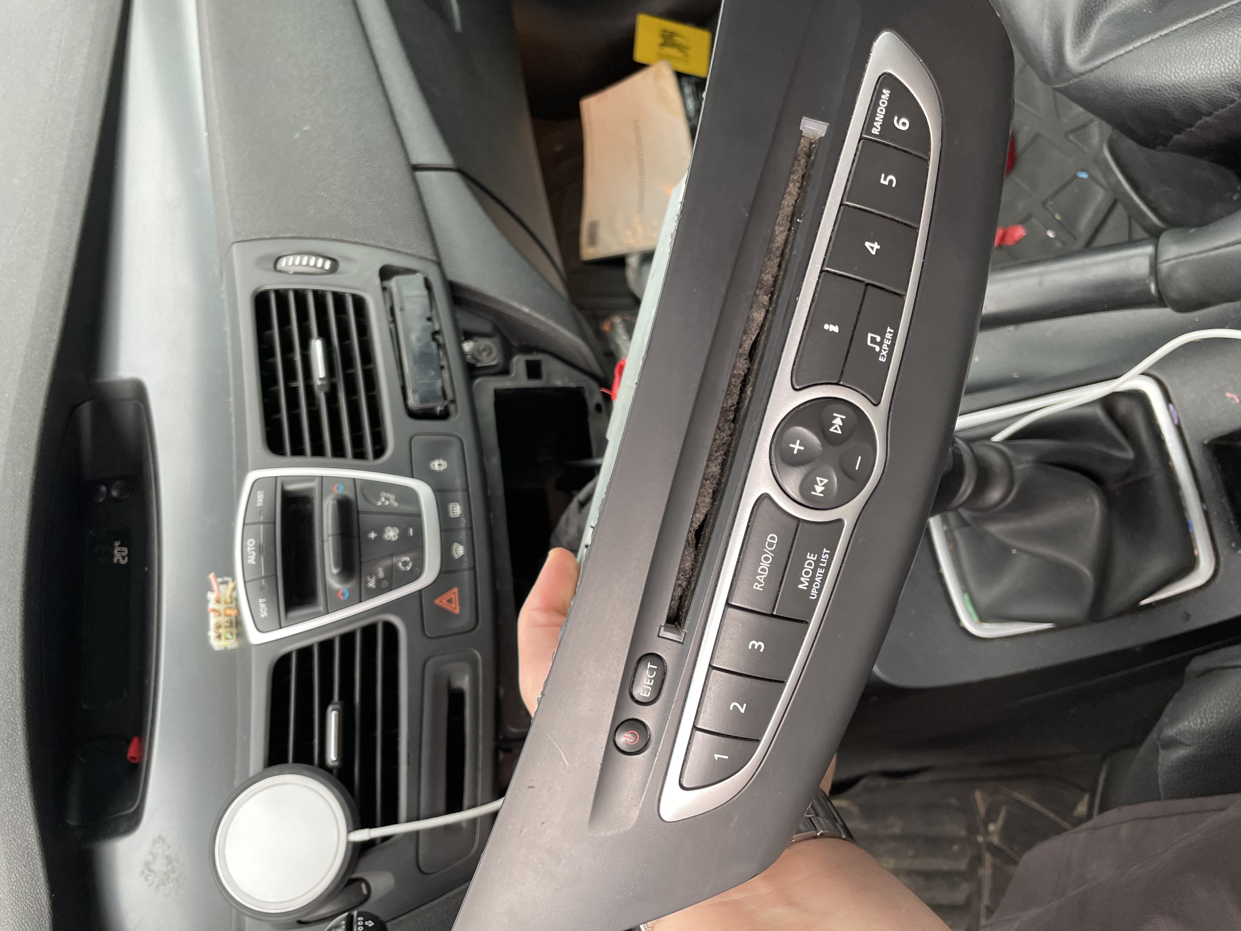

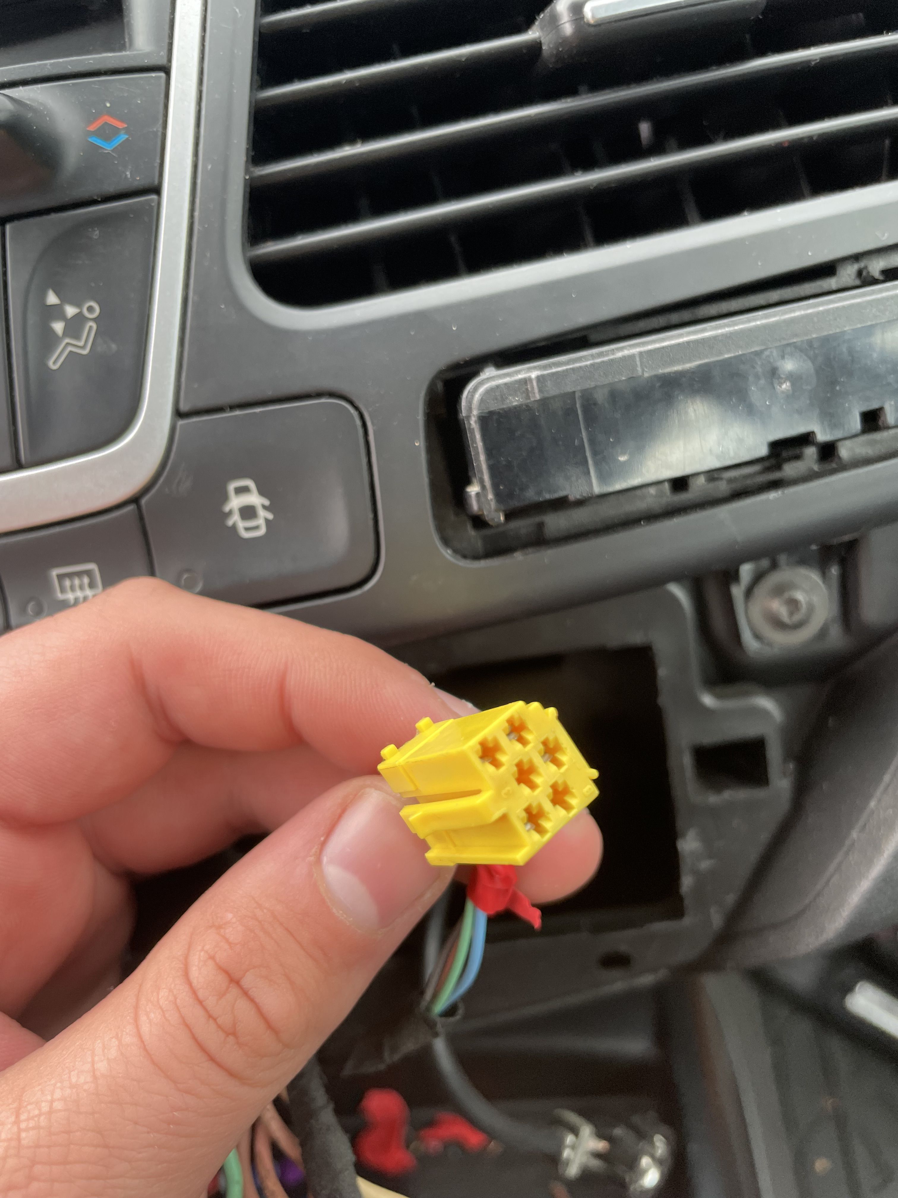

Voilà mon auto radio d’origine et voici la prise que j’ai en trop que je suis obliger de brancher sur l’autoradio d’origine pour le bon fonctionnement
À ce que j’ai pus lire il s’agit de la commande au volant sans ça l’autoradio s’allume mais je n’est pas de son

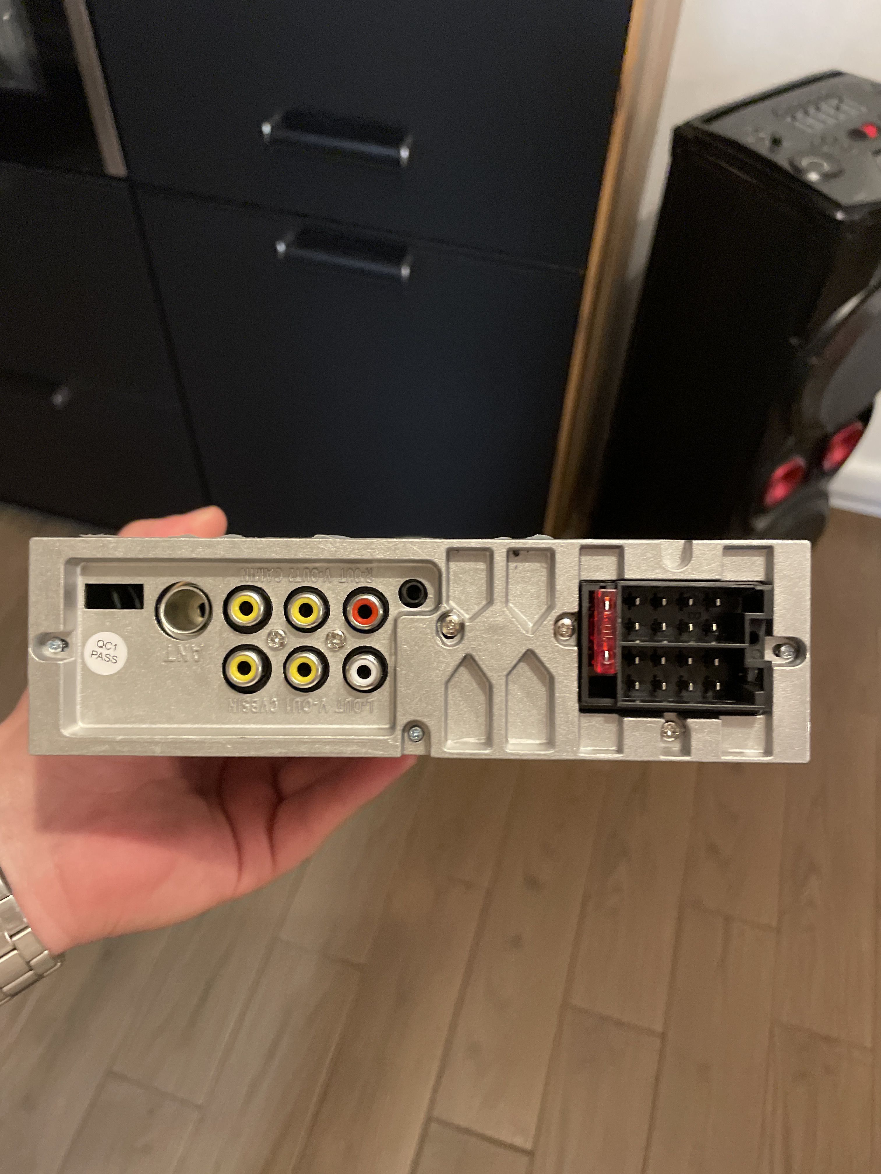

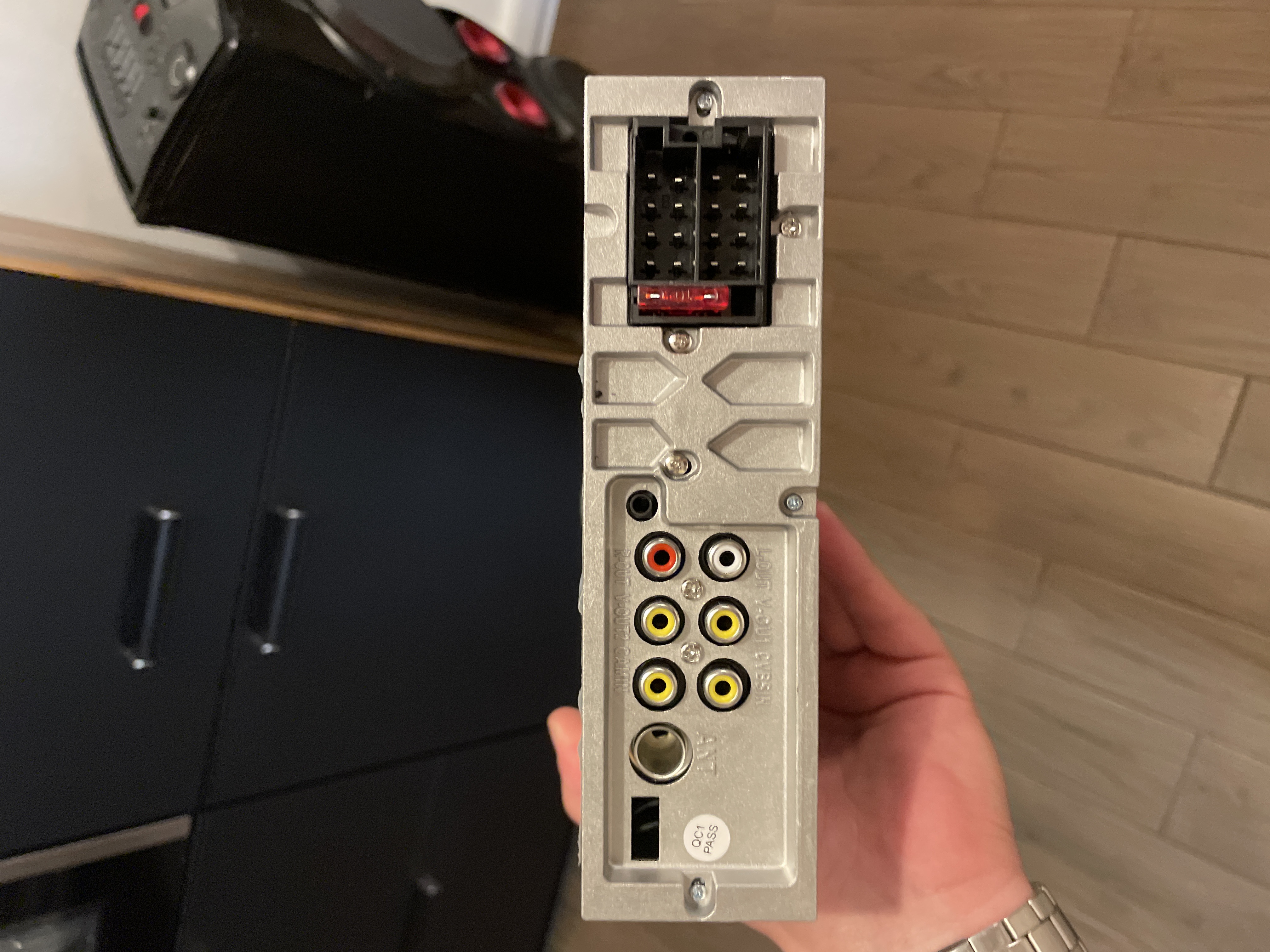

C'est effectivement la commande au volant (et l'afficheur déporté);
Que ça bloque le son sur ton autoradio d'origine, car il doit y avoir une communication avec le véhicule pour l'anti-vol.
Mais ça ne doit pas couper le son sur les HP... peux-tu nous montrer les prises derrière ton autoradio, y en a 2 autres qui doivent rentrer sur le nouvel autoradio.
