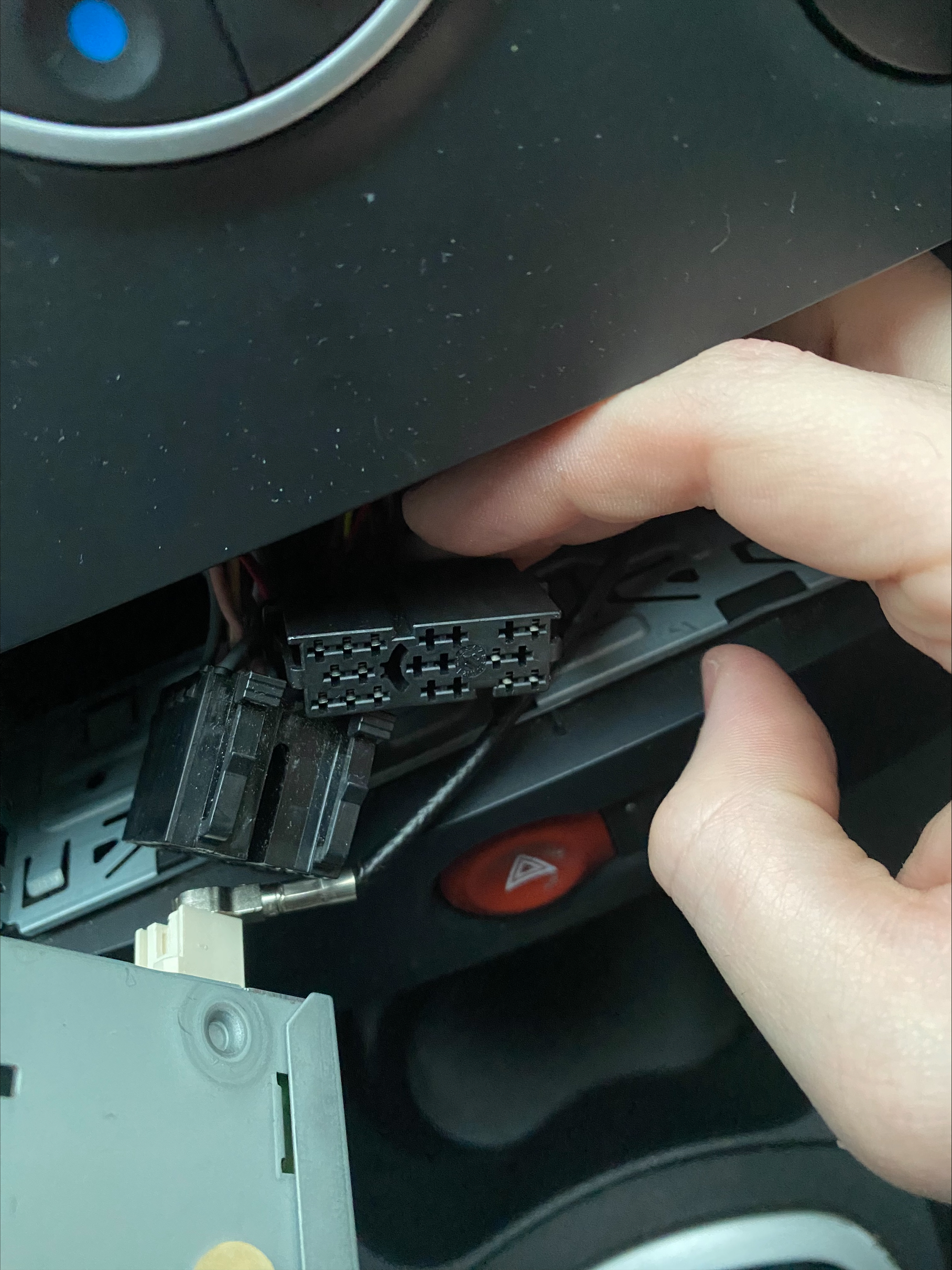

Bonjour, je viens d’acheter une Clio 3, j’ai aussi acheté un autoradio pour avoir le Bluetooth etc… le Pioneer MVH-S320BT, j’ai regardé des vidéos pour voir comment le changer mais sur toutes les vidéos ils n’ont pas les mêmes câbles que moi, est-ce que vous pourriez m’aider et me dire si un adaptateur ou autre existe ou si juste mon autoradio n’est pas compatible ?
J’ai aussi acheté cet adaptateur : AERZETIX-Câble Adaptateur... https://www.amazon.fr/dp/B00UYU16H2?ref=ppx_pop_mob_ap_share
Mais ils n’est pas bon les prises de rentre pas dedans donc soit je suis débile soit c’est pas le bon je vous laisse me dire lol
Merci d’avance !

Les 2 prises de la première photo sont standardisées.
L'adaptateur qui te faut ressemble à celui là :
https://tao-informatique.com/faisceaux-iso-pour-autoradios..b-3700736020606.html
Celui là semble OK https://www.amazon.fr/TechExpert-autoradio-Pioneer-broches..m/dp/B087933QPX?th=1

Ok donc je comprend bien la plus grosse prise c’est pour la commande volant ? Mais alors je comprend pas parce que j’ai déjà un adaptateur comme tu viens de me montrer, j’avais tout bien brancher et tt mais l’auto radio ne s’allume pas
Message Dim 14 Jan, 2024 16:01
Tente de remettre l'ancien poste.
S'il ne s'allume plus, vérifie les 2 fusibles.

L’ancien marche toujours 🤔 j’ai du me gourer quelque par ou alors l’auto radio et défectueux
