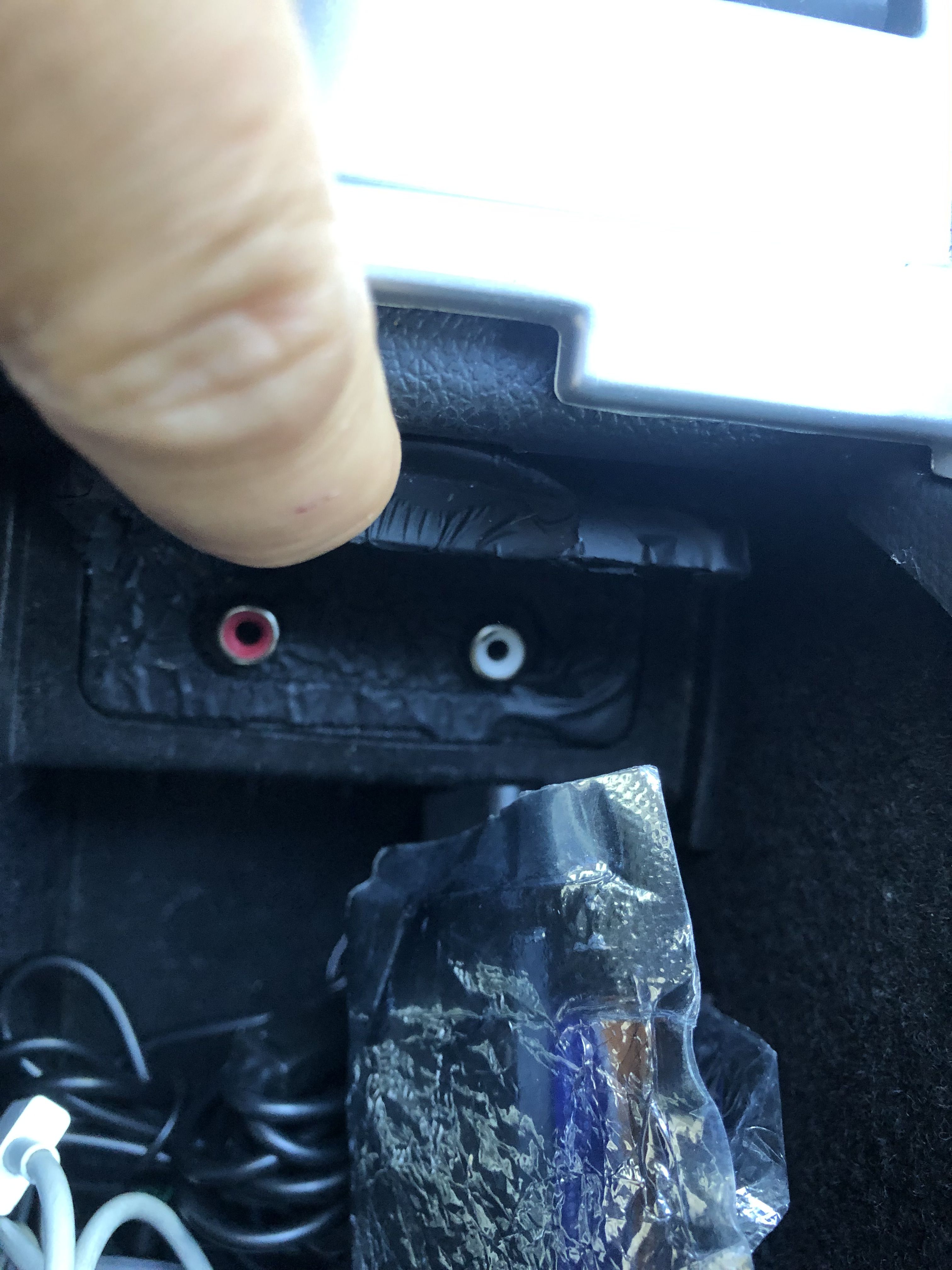

Bonjour merci de votre aide. J’ai déjà une entrée rca dans l’accoudoir, j’y est brancher le module BT Esinkin mais la qualité est vraiment nul, pensez vous que si je le connecte directement à l’ampli la qualité sera bien, ou cela vient de mon boîtier BT clic pour agrandir clic pour agrandir svp ?

Vous devriez essayer d'utiliser la sortie casque du téléphone pour voir si la qualité est meilleure.
Si c'est le cas, j'incriminerai l'adaptateur BT.
Le votre ressemble à une copie d'un Logitech. Aucune idée de sa qualité.
