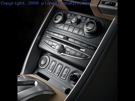

Il existe normalement des adaptateurs pour permettre d'intercaler le boitier du Parrot immédiatement à la sortie de l'autoradio.
Toutefois, dans le cas du Bose sur le Koleos, Pédro tu sembles avoir raison, il n'existe pas de kit pour cela (
http://www.parrot.com/fr/installation/ ), donc ça pourrait confirmer que le signal qui sort du Bose est non amplifié => pas possible d'envoyer ensuite le signal amplifié du Parrot vers l'amplificateur du Bose
Reste l'option du kit bluetooth ou lecteur mp3 branché sur la prise jack de l'autoradio, mais pour changer les pistes, il faudra toucher au téléphone/lecteur
