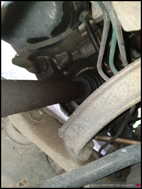

Ayant subit une casse de boite de vitesse... je serais également attentif à l'état du joins de cardant en sortie de boite de vitesse coté conducteur.
Exemple là :
https://cdn.j2c.org/2020_04_30/800_697f3936be5477ead87ebb774461964f_20200430_171145.jpg
ça pue.
La sortie de boite doit être naturellement rouillée.. et non grasse.
