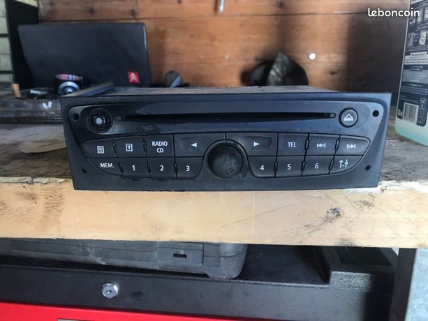

voila je voudrais savoir si je peut monter ce poste sur ma clio3 de 2009 , car il fait le main libre pour le telephone ,
pour mon poste il n'a pa de code a rentré il et de suite reconnu ,
voici le mien!!! et mercie pour vos réponses ---Cdt louis

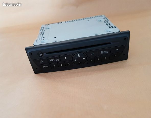

et voici celui que je voudrai monter

T'as une photo de la face arrière ? des 2 postes.
Faudrait voir si l'interface écran déporté / commande au volant utilise le même protocol;
Il me semble que dans le 2e, le numéro de série du véhicule est stocké dedans et que si ça ne correspond pas au véhicule, ça ne fonctionne pas

Le VIN peut être réécrit à coup de DDT4ALL.. mais faut savoir ce qu'on fait;

merci pour les réponses je vais demandé au gars de m'envoyer une photos des prises
Message Ven 24 Avr, 2020 11:04
bonjour
bon malheureusement les fiches ne sont pas compatible ;
voir par la suite un poste qui puise faire la télécommande et afficheur avec téléphone
