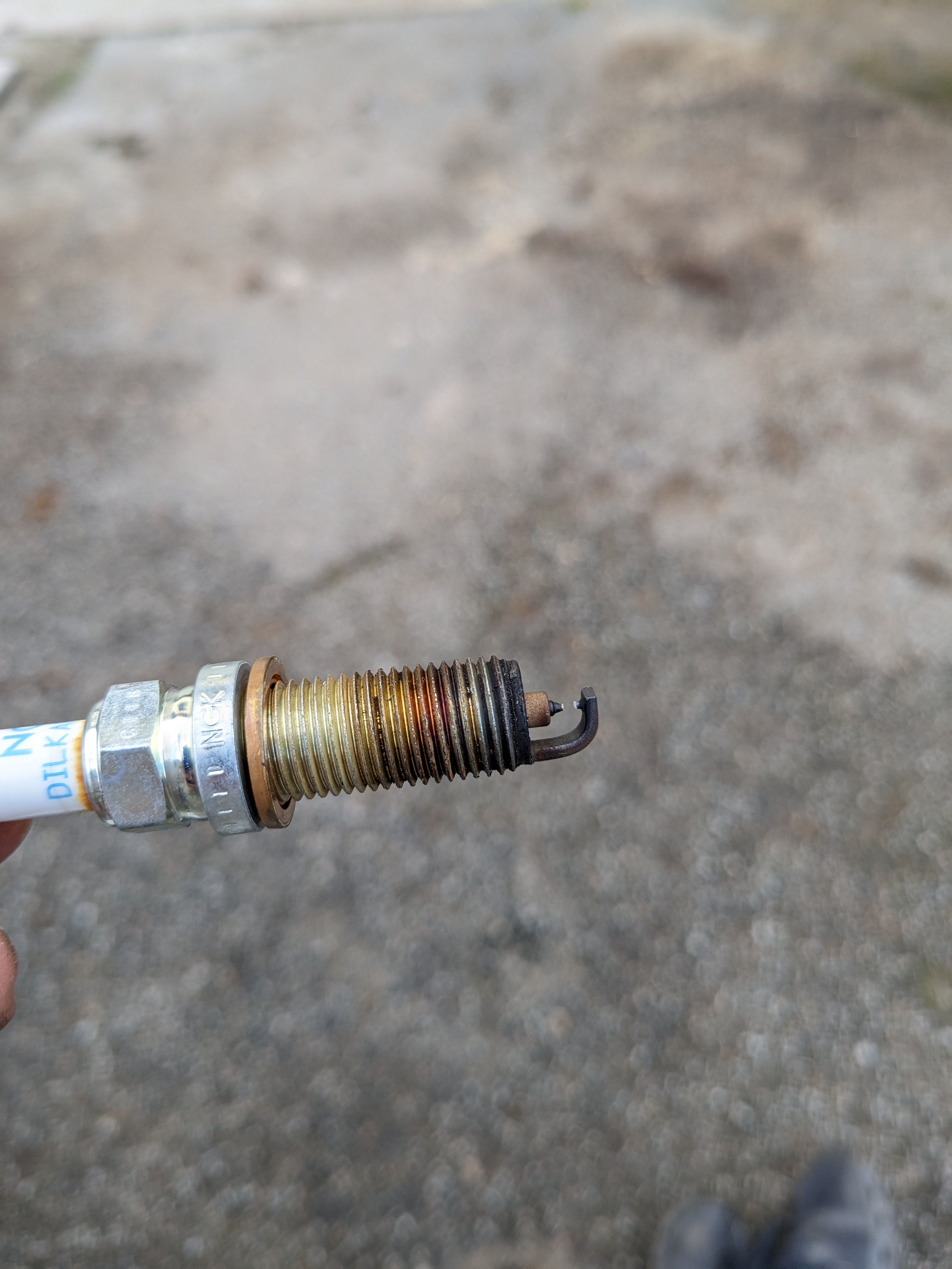

Après avoir eu un devis de chez Renault à 300€ pour changer les 4 bougies d'allumage de mon Arkana e-tech, il est évident que je vais faire cette opréation moi-même.
J'ai démonté une bougie et la réf semble être la suivante NGK DILKAR6K11S, j'ai trouvé une référence équivalent chez Bosch - 0 242 129 529 qui semble 10€ moins chère.
Bougie d'origine / 94 000km ( à confirmer) :
Savez-vous si il y a un impératif à utiliser le modèle NGK ? aussi, le couple de serrage doit-il être impérativement respecté comme sur le puretech de chez PSA ?

Sur les moteurs modernes il est préférable de respecter les couples de serrage. En général il est indiqué sur la boîte pour les bougies Bosch.
96000 km ça me semble beaucoup. Je ne sais pas quel est la préconisation pour ce moteur mais c'est rarement plus de 60000 km.

Je t'avoue ne pas comprendre pourquoi j'ai reçu une notification dans MyRenault. La voiture ayant 92 000km, les bougies auraient du être changées à 60 000.
Mais vu la tête de la bougie je pense que les quatre sont fatiguées.
Message Lun 12 Fev, 2024 17:02
C'est un peu calciné, mais les électrodes sont en bon état; Vérifie l'écartement;
Changer pour changer;. tant que ça marche;. bof. C'est de l'argent jeté par les fenêtres.
