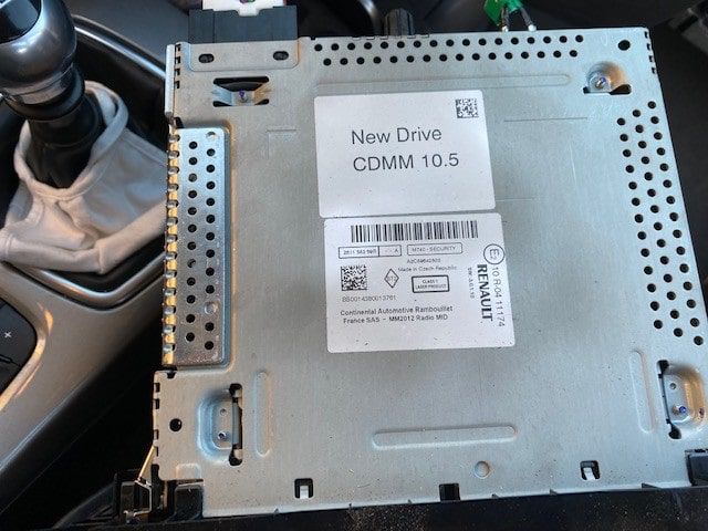

Bonjour, je possède une Laguna de fin 2014 2.0 DCI 175 Cv Intens Energy Saver Four Control avec l 'option autoradio Sound 3 D Arkamys avec bornier usb. Je souhaite améliorer le son d'origine sans rien changer, pour ce faire via un tuto sur un forum de laguna je me suis tourné vers l'ampli Alpine KTP-445 A. Comme dans le tutomontage ampli alpine sur laguna 3 j'ai du commandé un adapteur pour les fiches iso specifique à cet ampli.
Une fois démonté je me suis aperçu que mes fiches à l'arrière du poste ne sont pas les mêmes, il s'agît de deux fiches blanches, selon vous existe t il un adapteur pour mon montage cordialement

Bon et bien, je suis dans le même cas que toi... et ayant accès aux schémas électriques, je devrais pouvoir trouver une solution.
Je reviens ici dès que j'y vois plus clair.
Message Lun 31 Jan, 2022 16:01
Alors, j'ai la correspondance des fils qui nous intéressent.
Sur le poste, tu as 2 prises.
* Une grande et large.. avec plein de petits fils.. Pas besoin d'y toucher, c'est le lien avec le rlink.
* une moins large, avec 10 fils (et 12 broches dont 2 inutilisées).
Sur cette prise, si on la regarde par derrière (donc branchée au poste), avec la languette au dessus.
On a :
De droite à gauche en haut :
* 1 : + HP arrière gauche
* 2 : + HP avant gauche
* 3 : + HP avant droit
* 4 : vide
* 5 : + alimentation du poste
De droite à gauche en bas:
* 6 : - HP arrière gauche
* 7 : - HP avant gauche
* 8 : - HP avant droit
* 9 : + HP arrière droit
* 10 : - HP arrière droit
* 11 : vide
* 12 : Masse
Je compte couper les 8 fils HP, et intercaler une prise ISO classique. Cette prise sur on la regarde avec la pinouille en bas.
Première rangée de gauche à droite
* 8 : - HP arrière gauche
* 4 : + HP arrière gauche
Deuxième rangée de gauche à droite
* 3 : + HP avant gauche
Troisième rangée de gauche à droite
* 6 : - HP avant droit
* 2 : + HP avant droit
Quatrième rangée de gauche à droite
* 5 : - HP arrière droit
* 1 : + HP arrière droit
Ce faisant, on peut remettre le faisceau à l'origine en rebranchant les 2 prises ISO ensembles.. où intercaler un appareil (type ampli)

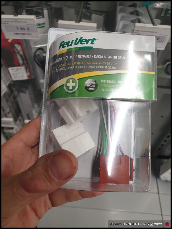

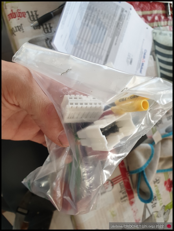

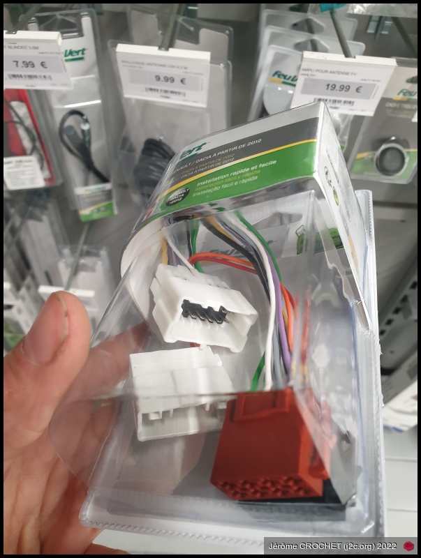

Je suis tombé chez feu vert sur ça :
https://cdn.j2c.org/2022_02_09/800_a281b267d9d82916e5fdf8907f6e9125_20220209_180910.jpg
https://cdn.j2c.org/2022_02_09/800_008c3dd7ceb224c8665fa560e6a661a7_20220209_180913.jpg
Ce n'est pas adapté, mais ça peut servir pour découper les prises et refaire un faisceau.
Je me suis contenté d’utiliser le faisceau alpine.

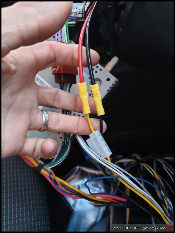

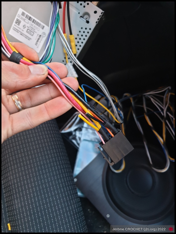

Le fasceau s'intercalle dans celui d'origine, et permet de récupérer :
https://cdn.j2c.org/2022_02_11/800_24a0117688c32e182d3f29db1b2b94bd_20220211_174221.jpg
* une ISO marron pour les HP male (reliée au HP du véhicule
* une ISO marron pour les HP femelle (reliée au poste)
* une alim 12v accessoire. (qui s’allume quand on rentre dans la bagnole, et se coupe une minute après avoir quitté la voiture.)
On peut mettre le mâle dans la femelle pour faire des bébés.. pour garder le poste dans son fonctionnement d'origine.
Sinon, on intercale simplement l'ISO marron du faisceau "plug and play" du caisson..
Pour l'alimentation, j'ai du sortir la pince coupante;
https://cdn.j2c.org/2022_02_11/800_aab0a8acf41eb1ee4cd79eb33a64cad1_20220211_174229.jpg
C'est le faisceau du caisson, j'ai coupé le jaune et noir qui vont à l'ampli.
.. pour les brancher sur les 2 câbles rouge et noir de l'adaptateur que j'ai décrit plus haut.
là, j'ai décrit comment brancher un caisson.. Mais si tu veux brancher un ampli déporté.. l'usage du faisceau LDLC sera très bien également.
Les entrées de l'ampli seront câblée sur la prise iso marron femelle.
Les sorties de l'ampli seront câblée sur la prise iso marron mâle.
