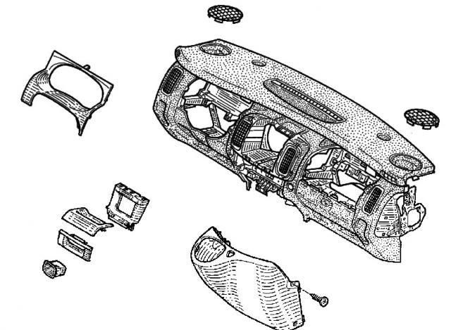

j'ai trouvé sur un forum un eclaté de la planche de bord, cela pourra peut etre vous servir pour le demontage.
Bon courage

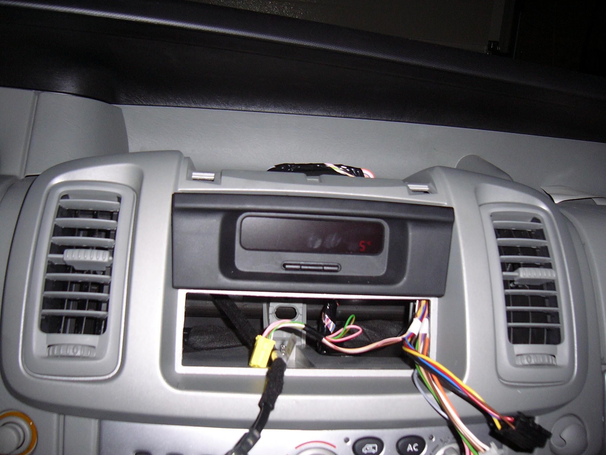

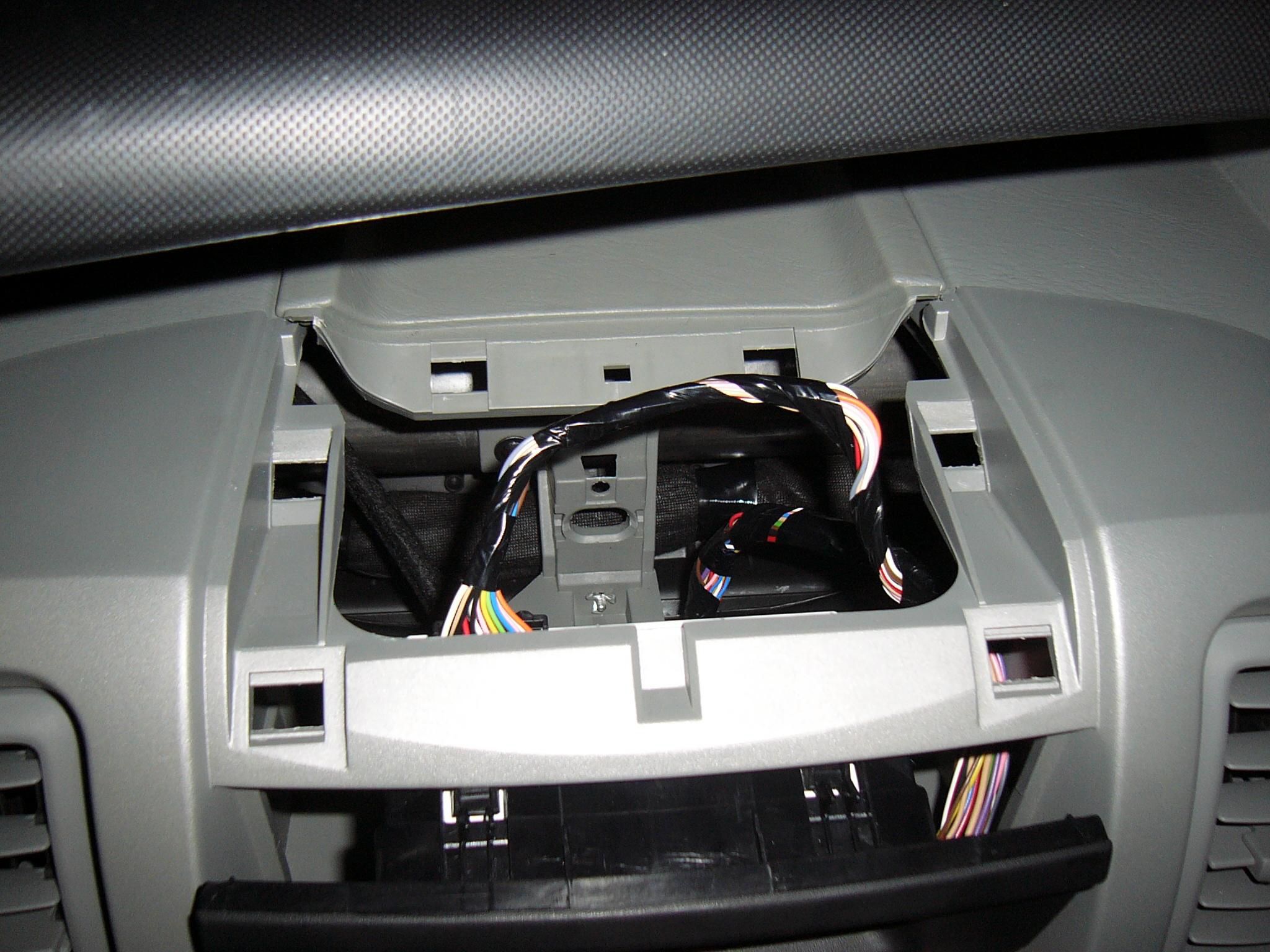

le demontage se fait assez facilement

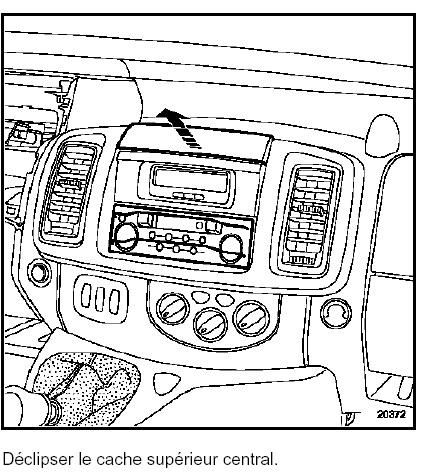

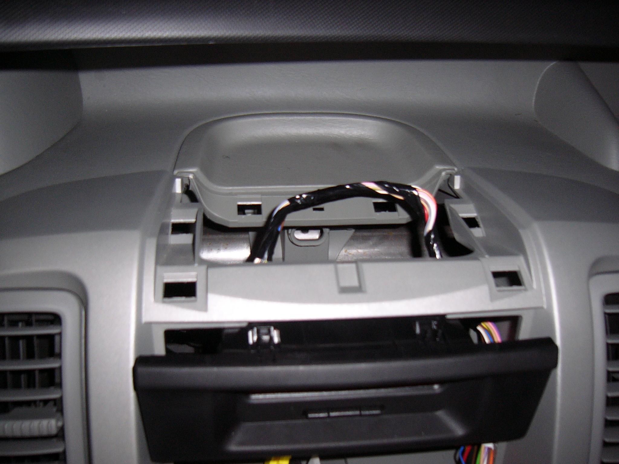

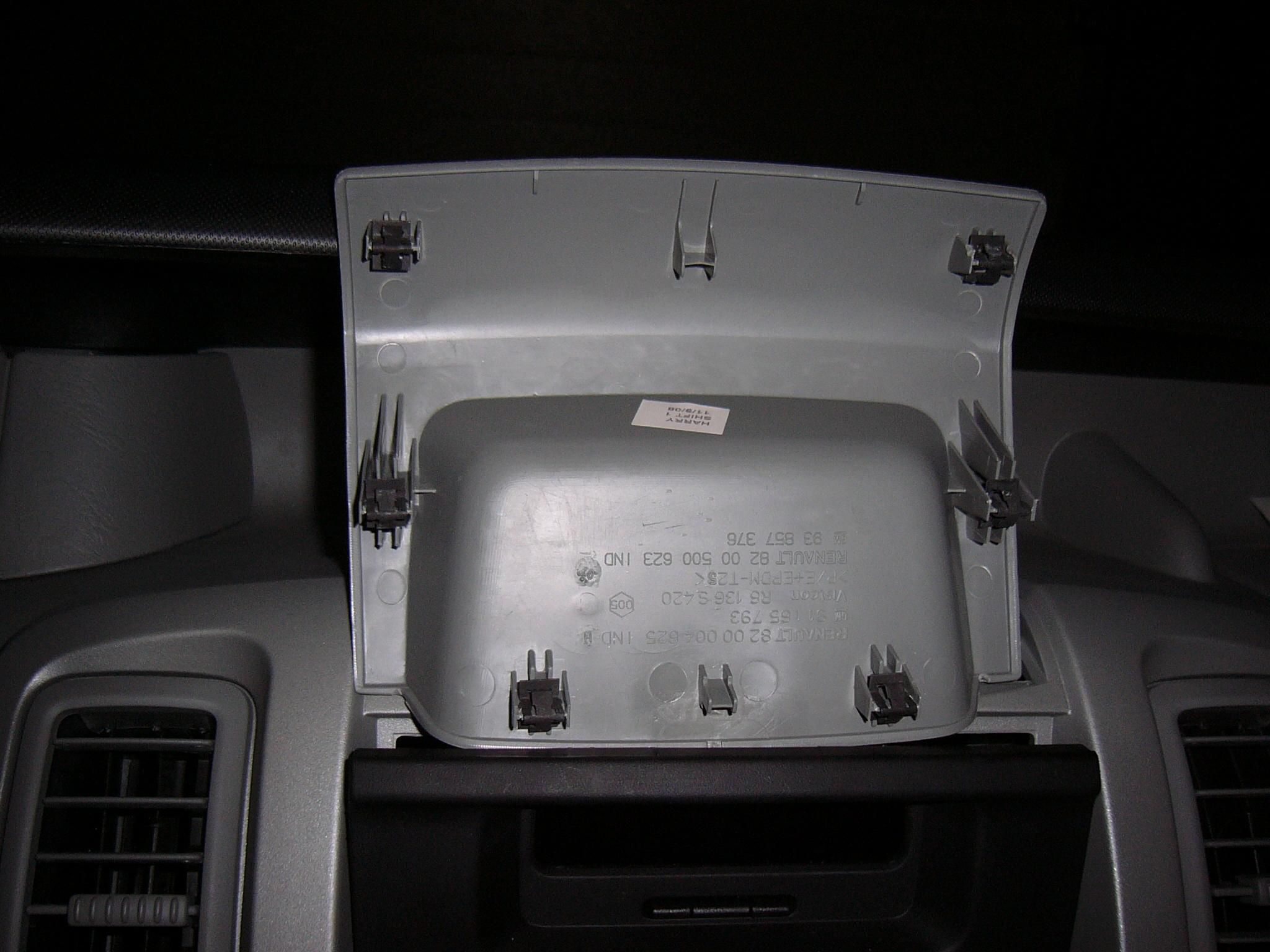

1 - demontage de la casquette tenue par 6 clips (Demonter vers le haut doucement)
Image de la casquette
Image planche de bord sans casquette
Nota : Le connecteur est accessible
Demonter la radio pour plus de liberté

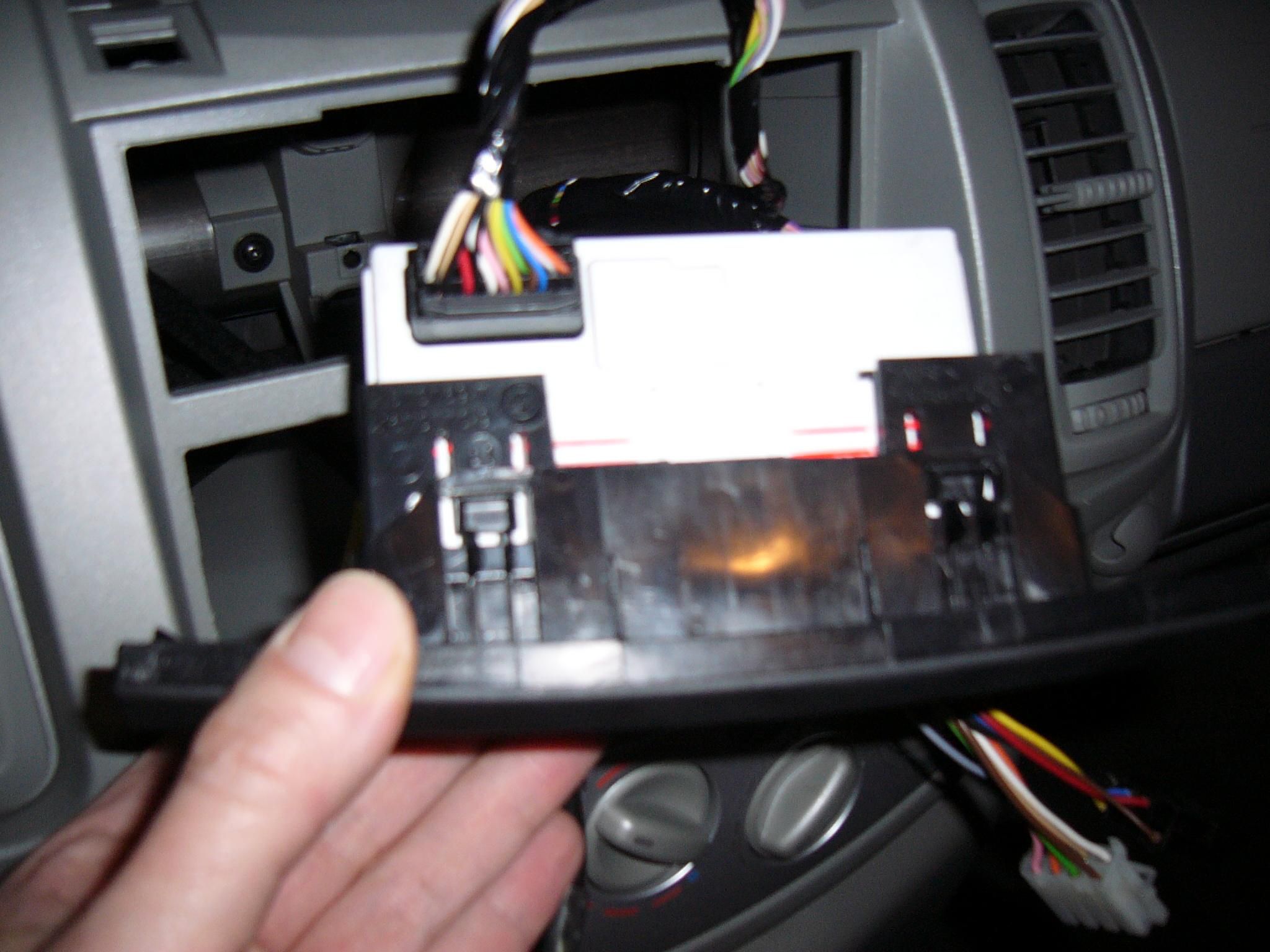

Declipser l'afficheur en le pivotant de bas en haut (Appuyer sur la petite barre en plastique sous l'afficheur
L'afficheur est disponnible
Voila c'est fini il n'y a plus qu'a reparer :D
