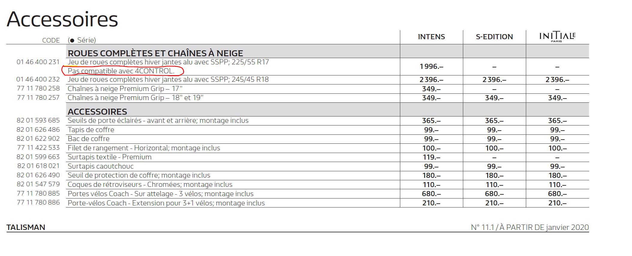

Sujet d'actualité, la monte hivernale, mais sur une 4 control chaussée d'origine en 19 pouces. 245/40 R 19, jantes 8J19 CH5 ET49;
Est-il possible de la chausser avec des jantes de 17 pouces, type 7j17 CH5 ET 43 avec pneus 225/50 R 17 ? Cette monte 17 pouces figure bien sur l'étiquette collée sur la voiture, mais quid de sa compatibilité avec le 4 Control ? Merci de votre retour d'expérience.

Après beaucoup de recherches, j'ai trouvé la réponse : deux montes possible, celle d'origine ou en 245/45 R 18. La monte 17 pouces est interdite sur Talisman 4 control clic pour agrandir .
