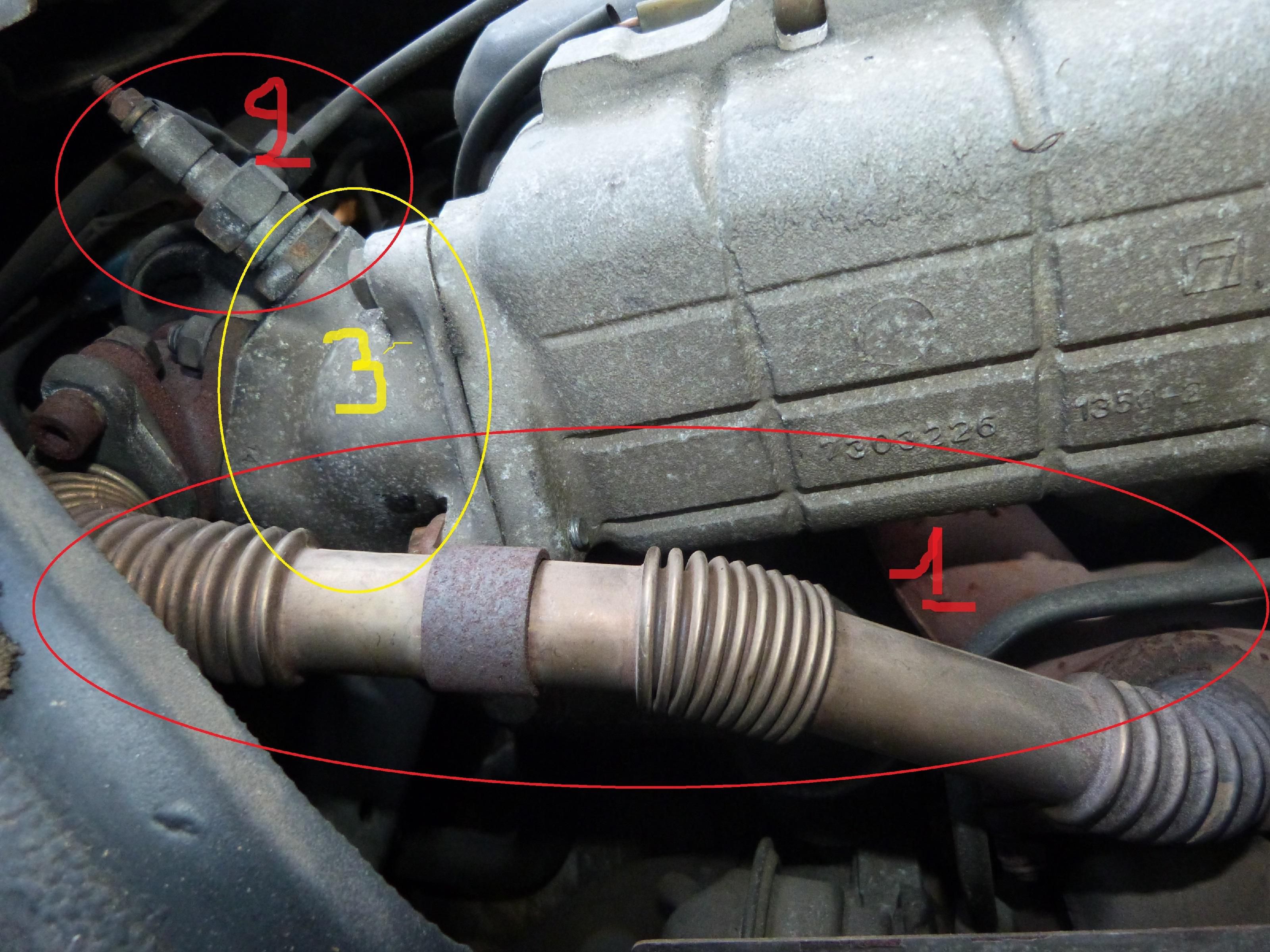

Edit: Je suis en fait pris d'un doute sur l'existence reele de la vanne egr.
Je met une photo pour confrmation.
1. je pensais que c'etait ca au debut mais n'est ce pas juste un retour gaz d'echapement? Par contre, n'est il pas present que lorsque que le moteur est equipé d'une vanne egr?
2. A quoi sert cette piece? on dirait un peu une bougie...
3. Au final, c'est ca la vanne egr?
Désolé de poser ces questions qui peuvent sembler evidente, mais l’apprentissage.....

Ce que j'ai entouré en 2et 3 corespond au systeme flamstart de prechauffe moteur et, a priori, le 1 ne serait qu un retour d'echapement servant a chauffer le moteur plus rapidement. Donc a ce que j'ai compris, pas de vanne EGR!?

Salut
à mon avis il y a une vanne egr car le tuyau que l'on voit relie le collecteur d'échappement et celui d'admission donc il y forcément un volet pour fermer ce tuyau lors de certaine plage de fonctionnement du moteur
pour tester (car c'est théoriquement interdit légalement parlant) tu peux essayer de mettre une plaque métallique pour boucher le tuyau à gauche de 3 et en dessous de 2 (là ou y-a la vis) pour voir ce qu'il se passe ...
