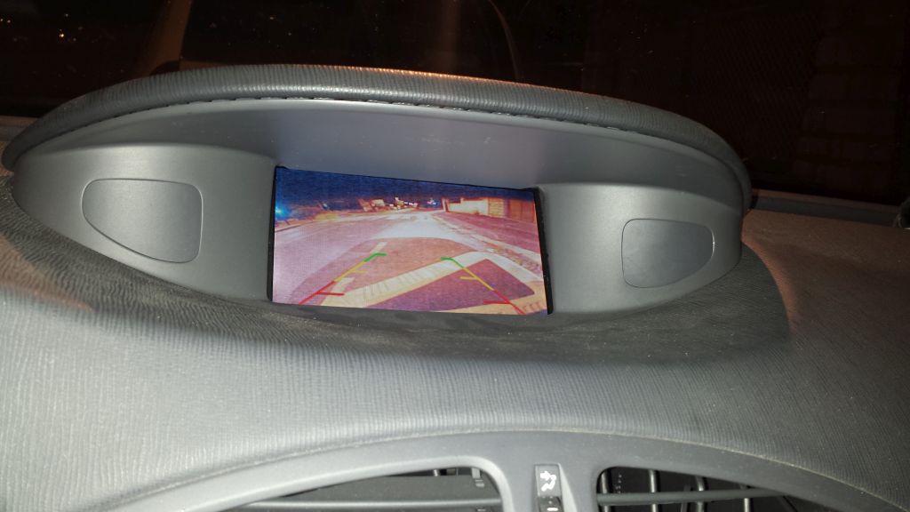

Ce matin, je me suis fendu d'un démontage en règle... de la contre porte du hayon (je ne sais pas si ça s'appelle comme ça)
Pour installer la caméra de recul..
ça s'installe très bien, par contre, le câblage à passer dans les trucs gainés.. j'ai euh.. comment dire .. RAAAAAAAAAAAAAHHH :evil: y a de la place dans le tube où passe l'eau .. on peut faire passer facile 4 ou 5 cables de taille normale..
Sauf que c'est tellement bien branlé.. que bon.. j'ai passé 30 minutes à .. ne rien arriver à faire passer d'autre qu'un bout de fil de cuivre en guise de tire-fil...
et là je me dis que je me hais, j'ai foutu à la rue, un fil rigide.. mardi soir.. qu'il m'aurait bien servi..
Je trouverai autre chose..
La suite demain.
Par contre, le branchement final, sur le CNC, n'est pas pour tout de suite.. je profiterai d'un redémontage complet.. pour aller jarter le calculateur du CNC ailleurs.. voir même dans un endroit où on ne peut pas changer le DVD.. vu qu'il n'y a plus de mises à jour .. :ko:

J'ai finalement décidé de tirer un câble vidéo, et 2 fils.
1 pour le + de la caméra (branché sur un feu de recul)
1 pour le + des éclaireur de coffre..
Et puis, la masse, faudra en trouver une.. car la porte n'est pas en métal :D mais en fibre synthétique :D
Avec un vieux fil rouillé trouvé dans le jardin.. (y a des fois je me déteste à laisser trainer ces trucs.. et puis des fois..), j'ai pu passer tout ça, dans la porte et dans le truc en caoutchouc .. il restera donc à
* brancher dans la voiture
* trouver une masse
* tout remonter :D
Ensuite... il faudra tirer le câble vidéo jusque devant, et en profiter pour ramener l'info marche arrière au CNC.

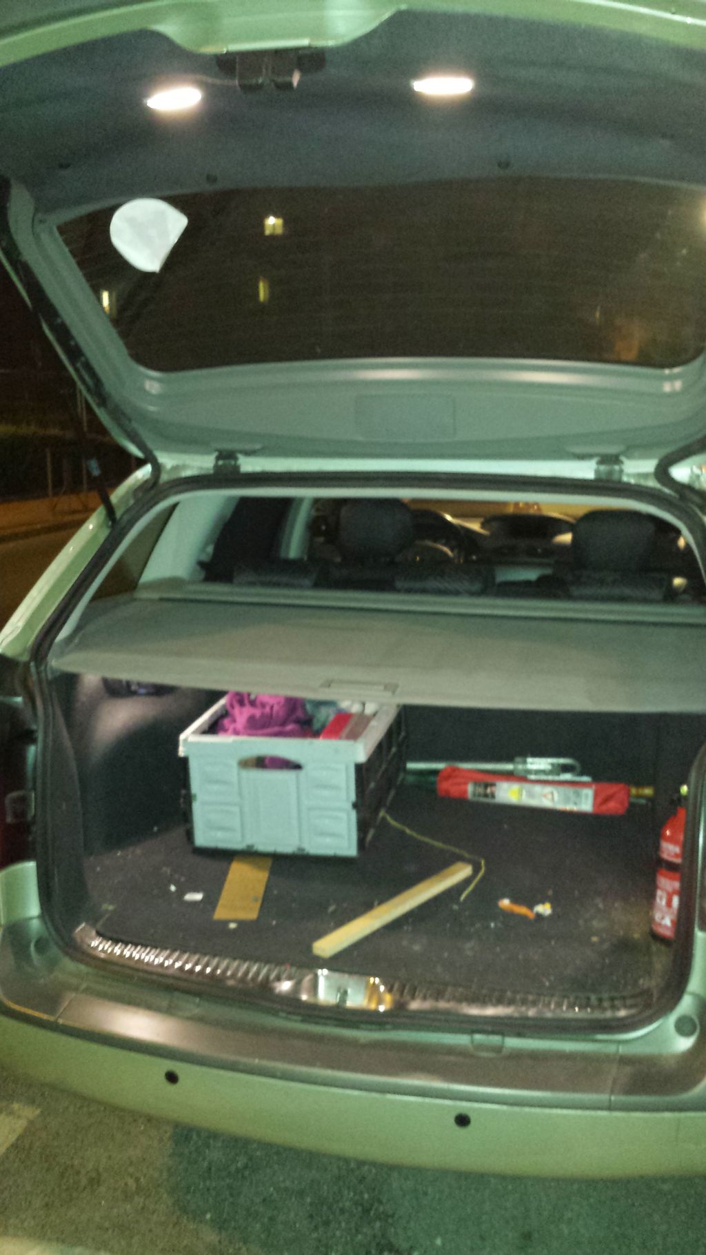

Pour l'éclairage de coffre, il va falloir montrer un relais :)

AMHA tu vas devoir mettre tes lunettes de soleil à chaque fois que tu ouvriras ton coffre :cool2:

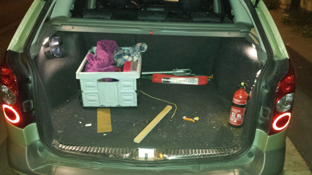

avant même de tout brancher.. je m'aperçois que j'ai oublié un gros détail :
Il ne semble pas y avoir de 12V temporisé dans le coffre.. va falloir le tirer depuis devant :eyes: je creuse les schémas
Message Dim 09 Aoû, 2015 10:08
Bon, bah.... :hum2:
Alors pour piloter un truc branché sur l'éclaireur de coffre, il faut savoir quelques trucs
L'ampoule est reliée au + temporisateur éclairage de coffre
Le - est relié à la serrure de coffre avec un tout petit fil
J'avais cru le contraire :euh: Du coup, mon montage allait alimenter en permanance tout le bouzin.
Il faut donc :
Un relais avec
* + et - de la bobine sur l'ampoule d'origine avec une diode de roue libre
* une borne du contacteur sur le + de l'ampoule d'origine
* l'autre borne sur le + de toute ce que je veux alimenter
* la masse sera à tirer ailleurs (sur la prise allume cigare du coffre par exemple)
ce que j'avais fait
* une borne du contacteur sur une + glané dans le coffre
* la masse sera à tiré sur l'ampoule..
Bon, bah, va falloir refaire du câblage :aieu:

enfin.. fini :D
Alors pour commencer .. je suis vraiment content d'avoir une alim de labo.. J'ai eut un doute sur la diode de roue libre, et.. j'ai donc fait un essai : le relais le collait pas avec 1A .. l'alim se mettait en protection courant, et la tension était curieusement limitée à .. 5.5V...
Au bout de quelques minutes de réflexions, j'ai compris.. que j'avais mis une diode zener à la place d'une diode normale :euh:
Une diode zener réagit comme une diode dans le sens passant, mais a une tension zener (dans l'autre sens), au delà de laquelle, la diode devient passante..
N'importe quoi quoi..
Une fois remplacé :
http://pics.j2c.org/2015_08_08/800_caba3393592221c9fed57de176e33069_IMG_5075.jpg
Pendant les essais :
http://pics.j2c.org/2015_08_08/800_e4ecb496893704b1aeb20ca7c021c0de_IMG_5076.jpg
On notera l'interrupteur supplémentaire .. et les fils rigides (que j'ai acheté avec la voiture :aieu: )
Le relais est tout en bas emballé dans du scotch.
http://pics.j2c.org/2015_08_08/800_5cc4b09d0206e55765d90aaba98eaea0_IMG_5077.jpg
http://pics.j2c.org/2015_08_08/800_190cfa6fb405403c1e1e8b1e468129c6_IMG_5078.jpg
http://pics.j2c.org/2015_08_08/800_ce29df98324e4a200edb1d3a232e9096_IMG_5079.jpg
Sur la dernière image, on ne voit pas que la contre porte.. est bombée sur le fond. J'ai tout redémonté pour faire une découpe dans la 2ème parrois du coffre.. qui touchait la loupiote.. La bosse ne me dérangeait pas.. mais par contre, en cas de valise ou autre.. le fait de claquer risque de tout casser.. j'ai préféré refaire un truc propre.
http://pics.j2c.org/2015_08_08/800_7cb4f49138657e781f4776429a71e05d_IMG_5082.jpg
Autre vue du bouton : blague, j'ai oublié de passer le cable derrière.. vu que j'ai passé 20 minutes à souder les fils entre eux.. (en l'air ça devient vite.. comment dire.. RAAAAAAAAAAAAAAHHHHHHH)
bonus !
http://pics.j2c.org/2015_08_08/800_79932bb620f778125a5e0a79f984e49b_IMG_5085.jpg
http://pics.j2c.org/2015_08_08/800_81136e7702b45f7a3f9a6e6bd0670d1e_IMG_5083.jpg
Bon, bah, j'en ai chié avec l'entrée vidéo du CNC, la prise a du être refaite.
Petit bonus avec cette caméra : on peut couper la caméra avec un interrupteur qui ça dérange (l'interrupteur n'est pas accessible depuis la planche de bord, il faut se pencher dans le logement pied passager.
Putain de WE.. ça faisait longtemps que ça me démangeait.. et autre effet kiskool. J'ai récupéré le HP avant Gauche, qui avait tendance à ne plus faire de son.. de manière aléatoire.. il y a un faux contact dans la prise ISO.. :ko:

J'oubliai. Mon coffre est maintenant débarrassé des morceaux de rivets qui se baladaient.
Je viens d'aller voir dehors. L'éclairage ne nécessite pas de lunettes de soleil. Mais c'est visiblement lumineux. À voir avec le temps si les leds ne chauffent pas de trop.

tu peux déjà trouver un projo IR ;)
Ma caméra est assez surprenante.. ça marche pas trop mal de nuit.. et le jour c'est un peu brulé.. mais le principal c'est de voir les formes.. pas besoin de HD.. et pour 10€ ..
Si j'avais fais installer ça par un pro.. par contre, je lachais le billet de 1000.. rien qu'à voir le temps que j'y ai passé.
Je trouve que ça marche pas trop mal
Par contre, attention au bordel dans le coffre.. c'est la honte, je sais..
La photo a été prise au flash.. mais on voit bien l'éclairage venant de 4 endroits..
C'est vrai que ça éclaire bien ton coffre ces leds que tu as rajouté.
Dans le coffre de la baleine l'éclairage est standard,deux leds à la place des ampoules d'origine,ma fois pourquoi pas :aw:
