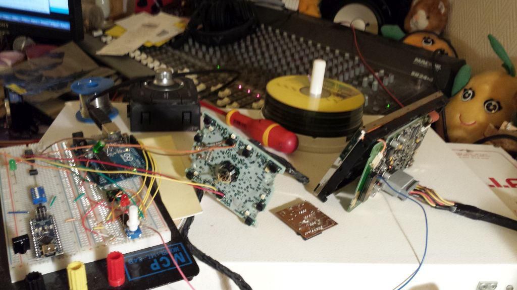

normalement ce WE, j'ai un 2ème CNC
un venant d'une velsatis.
ça me permettra de faire des essais sur l'écran, sans risquer de faire fumer la voiture.. ou de vider la batterie.
va me falloir trouver une alimentation

Il y aura par contre, 2 arduinos sur celui là.
Le premier pour le passage jour/nuit
Le 2ème pour gérer le radar de recul (avec un MAX 7456 pour faire de l'incrustation)

Bon bah, je suis content d'avoir cette maquette.. ça m'a permit de voir que :
* mon circuit imprimé est vraiment bon pour aller à la poubelle :( .. je me suis trompé dans le routage d'un composant qui n'aurait pas marché.
* la récupération de l'info lumière sur l'écran n'est pas fiable pour l'instant (il s'agit d'un pilotage en PW)
* le pilotage du CNC en émulant les boutons marche très bien :)
Mon algo n'est pas au point non plus, le système se met à bagoter (sans doute lié au problème de récupération de lumière.. mais pas que.)
Ce qui est marrant, c'est que si on joue avec le joystick, et qu'on repasse en mode jour, alors qu'il était en mode nuit. mon circuit détecte la lumière, et ordonne au CNC de repasser en mode nuit.. Là, l'algo est foireux.. car je souhaite qu'au cas où, le mode manuel garde la main.
En gros, on doit avoir
* si les feux s'allument : passer en mode nuit
* si les feux s’éteignent : passer en mode jour
* si on reprend la main sur le système : ne rien faire jusqu'à la prochaine bascule : et là, ne pas rebasculer sinon le GPS sera en mode jour quand les feux sont allumés et vice-versa
* si on allume les feux, alors que le GPS est éteint.. au démarrage, le GPS doit basculer en mode nuit.
Un petit casse tête marrant. Et c'est beaucoup plus facile avec un retour d'info direct sur l'écran.
On a à droite l'écran ouvert, pour récupérer l'info de lumière, au centre le joy démonté pour piloter le CNC à gauche, la platine à essai avec un arduino nano qui sert à rien, un arduino qui sert de programmateur AVR, un ATTiny à 8 pattes (micro controleur), un switch qui émule le passage "feux allumé".. et un switch analogique 3 voies (le composant à 16 pattes tout à gauche).
ça fait un paquet de merdier :p
Si je me souviens bien, sur le CNC avec allumage auto des feux tu n'as pas que 2 modes (feux allumés ou éteint) mais 3 :
Feux éteints, feux allumés auto et feux allumés manuels.
Pour chacun de ces 3 modes, l'affichage (jour ou nuit) est fonction du dernier choix de l'utilisateur.
Me souviens plus si il y a un changement en cas de détection de la nuit par le capteur de feux et feux allumés en manuel au préalable par contre :pense:
Par exemple j'ai réglé mon GPS pour que feux manuels => affichage jour et feux auto => affichage nuit.
J'allume mes feux de jour pour etre bien vu (affichage jour), je passe sous un tunnel ou tombée de la nuit => là je ne sais plus ce qui ce passe :pense:
Enfin bref tout ça pour demander si tu étais bien au courant de ce fonctionnement (je comprends à peu près rien au comment tu monte ton système mais je pense que ça peut avoir une influence :wink: )
